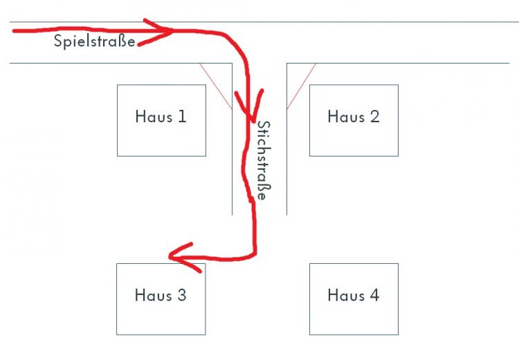

    ich lebe in einem „Hinterhaus“(?), von der Straße führt eine Stichstraße zu unserem Haus.
    Die Straße wo die vorderen Häuser stehen ist eine Spielstraße.
    Nun wird unsere Einfahrt in die Stichstraße oft so blöd zugeparkt, dass das Einbiegen in die Stichstraße erschwert wird.
    Meine Frage: Gibt es Bauvorschriften / DIN-Vorschriften / Gesetze wie eine Einfahrt in eine Stichstraße gestaltet werden muss?
    Muss die Einfahrt trichterförmig sein(im Bild rot eingezeichnet), damit das Einbiegen erleichtert wird?
    Das Bauamt habe ich schon angerufen, die meinten, dass es keine Vorschriften gibt.
    Das kann ich gar nicht glauben…in Deutschland gibt es doch für alles Vorschriften.
    Kennt ihr DIN-Vorschriften für so einen Fall?
    Die Stichstrasse gehört jeweils zur Hälfte zum Haus 1 und Haus 2. Haus 3 und 4 haben das Wegerecht.

    Wenn du mit Spielstraße einen verkehrsberuhigten Bereich meinst, dann ist meines Wissen nach das Parken dort nicht erlaubt. Außer es gibt extra gekennzeichnete Flächen dafür.

    Es gibt auch eine Stellplatz Verordnung die regelt, wie breit so eine Einfahrt sein muss bei 90 Grad. Hängt von der Breite der beiden Straßen ab.

    Ja, das Parken ist in der Strasse verboten. Aber glaubst du, dass es die Falschparker interessiert?
    Ich möchte so einen Trichter bauen, damit die Einfahrt für uns leichter wird.
    Jetzt wird Besitzer von Haus 1 und 2 so einen Trichter sicherlich ablehnen, wenn es dazu keine Gesetze oder DIN-Richtlinien gibt.
    Bei uns in der Strasse hängt dieses blaue Schild:
    https://www.muenchen.de/rathaus/Stadtverwaltung/Kreisverwaltungsreferat/Verkehr/Verkehrssicherheit/Spielstrassen-verkehrberuhigte-Bereiche.html
    Bevor ich auf die Besitzer von Haus 1 und 2 mit meiner Forderung zugehe, brauche ich etwas Handfestes.
    Die Stichstrasse haben wir mit 2,5m Breite gebaut.

    Das Interessante ist, dass es den Trichter auf der Seite von Haus2 schon gibt.
    Und der Trichter ist recht Ordentlich…bestimm 2x2m.
    Aber auf der Seite von Haus1 gib es den Trichter nicht. Und das ist genau die Seite, die beim Einfahren stört.
    Der Besitzer von Haus2 hat den Trichter sicherlich nicht aus Spaß gemacht.
    Dafür muss es Vorschriften oder DIN-Richtlinien geben.
    Haus 3 und 4 wurden 2011 gebaut. Haus 1 und 2 wurden in den 80ern gebaut.
    Die Stichstrasse gibts auch länger...noch bevor Haus 3 und 4 gebaut wurden.
    Ich denke, dass es auf Seite von Haus 1 den Trichter auch mal gab...er hat seinen Zaun einfach später begradigt.

    Wem gehört den das Grundstück auf welchem die Trichter entstehen sollen?

    Die Stichstrasse gehört jeweils zur Hälfte zu Haus1 und Haus2. Haus3 und Haus4 haben das Wegerecht.
    Da es den Trichter auf Seite von Haus2 schon gibt, muss ich quasi noch den Besitzer von Haus1 "überzeugen" den Trichter zu machen.
    Aber er muss halt einen Stück von seinem Grundstück abgeben(und ein Stück von einer 2,5m hohen Hecke abreissen) für den Trichter und das wird er sicherlich nicht freiwillig machen.

    @RoughRider:
    "Die Stichstrasse gehört jeweils zur Hälfte zu Haus1 und Haus2. Haus3 und Haus4 haben das Wegerecht"
    Dann ist die Stichstraße praktisch nur eine private "Hofeinfahrt"?
    Sollte das so sein, kannst Du wohl nur prüfen, ob es anläßlich der Planungen verbindliche Regelungen gab.
    (Oder frag mal die örtliche Feuerwehr, ob die vielleicht zufällig mehr Platz für ihre Fahrzeuge brauchen. Wenn Euer Haus weit genug von der Spielstraße entfernt ist, wollen die da nämlich mit ihren Fahrzeugen hinfahren können)

    Interessant wäre sicherlich auch die Frage, ob die Anliegerstraße nahtlich in die Querstraße übergeht, oder ob dort ein Bordstein ist?

    Der Trichter würde sicherlich etwas ändern, da die Autofahrer in der Regel "bis an die Abfahrt" parken.
    So dass beim Trichter sie dann zwar genau bis an den Trichter parken, insgesamt aber mehr Platz ist.

    Es ist ein guter Tipp...in den Bebauungsplan habe ich noch garnicht gekuckt...vielleicht steht da etwas interessantes drin...Montag gleich beim Bauamt anfordern
    Das Ordnungsamt habe ich schon gefragt, ich kann das Falschparken anzeigen und per Foto "beweisen"...
    Der Tricht wird helfen, denn auf der Seite bei Haus2(wo es den Trichter schon gibt), da habe noch kein Auto in den Trichter reinparken gesehen
