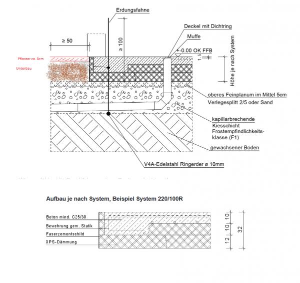

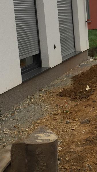

    wir möchten unsere Terrasse pflastern. Hierfür habe ich mir die Frage gestellt ob direkt an die Faserzementschild mit Bundsteinputz ran gepflasternt werden kann. (Bild: Bodenplatte)
    Die Oberkante von der Terrasse soll an der Unterkante vom Fensterbrett abschließen.
    Kann also der Unterbau von der Terrasse und die Pflastersteine direkt rangepflastert werden?
