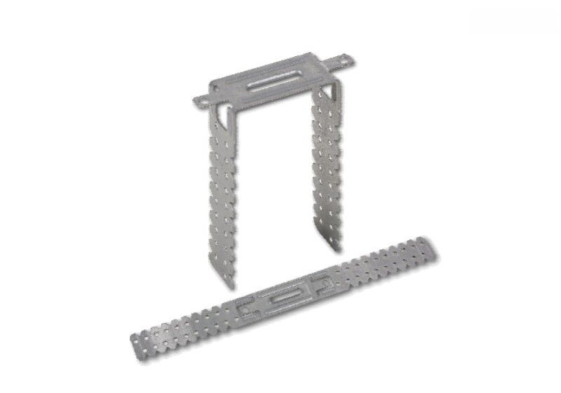

    Hallo und Guten Abend zusammen,
    kann man Direktabhänger auch bei Dachschrägen einsetzen?
    Gibt es dort spezielle Abhänger für?
    Hintergrund (Wie in vielen anderen Threads): Sparren sind schief und ich möchte aber keine Justierschrauben für die Unterkonstruktion der GKP verwenden.
    Viele Grüße!

    ja

    Guten Morgen Alex88 und vielen Dank, das sind ja gute Nachrichten.
    Sind das besondere oder kann ich bspw. die auf den Bildern verwenden?
    Oder hast Du für die Schräge eine Empfehlung ?

    Mit dem unteren/rechten im Bild gehts auf jeden Fall.
    Google mal nach Knauf D61. Da gibts ein PDF zum runterladen mit vielen Details, die natürlich unabhängig vom Systemhersteller auch funktionieren :)

    der 2 tlg. ist zu teuer, der "normale" Direktabhänger passt (rechtes Bild), gibt es auch in 62,5 mm Länge
