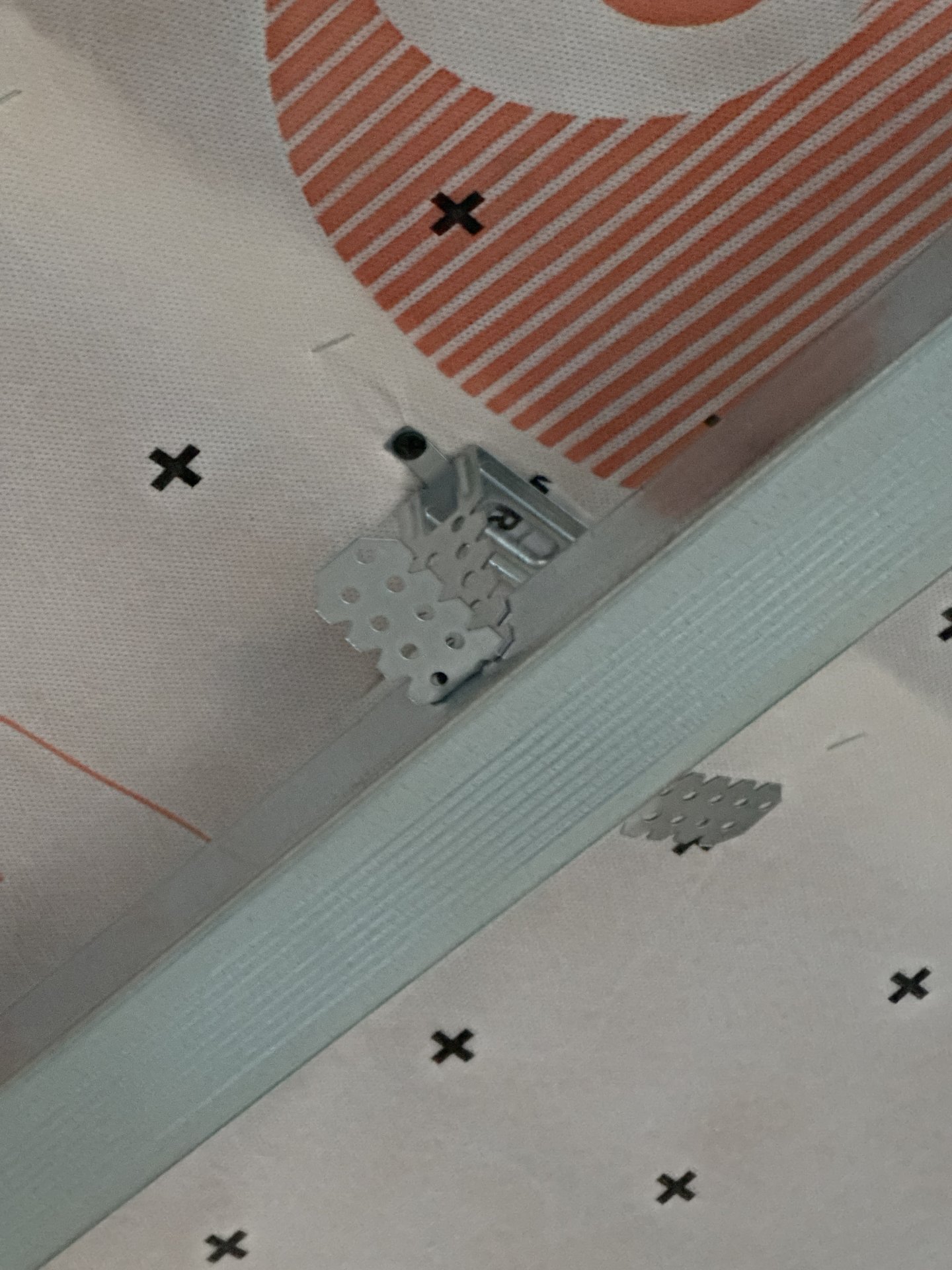

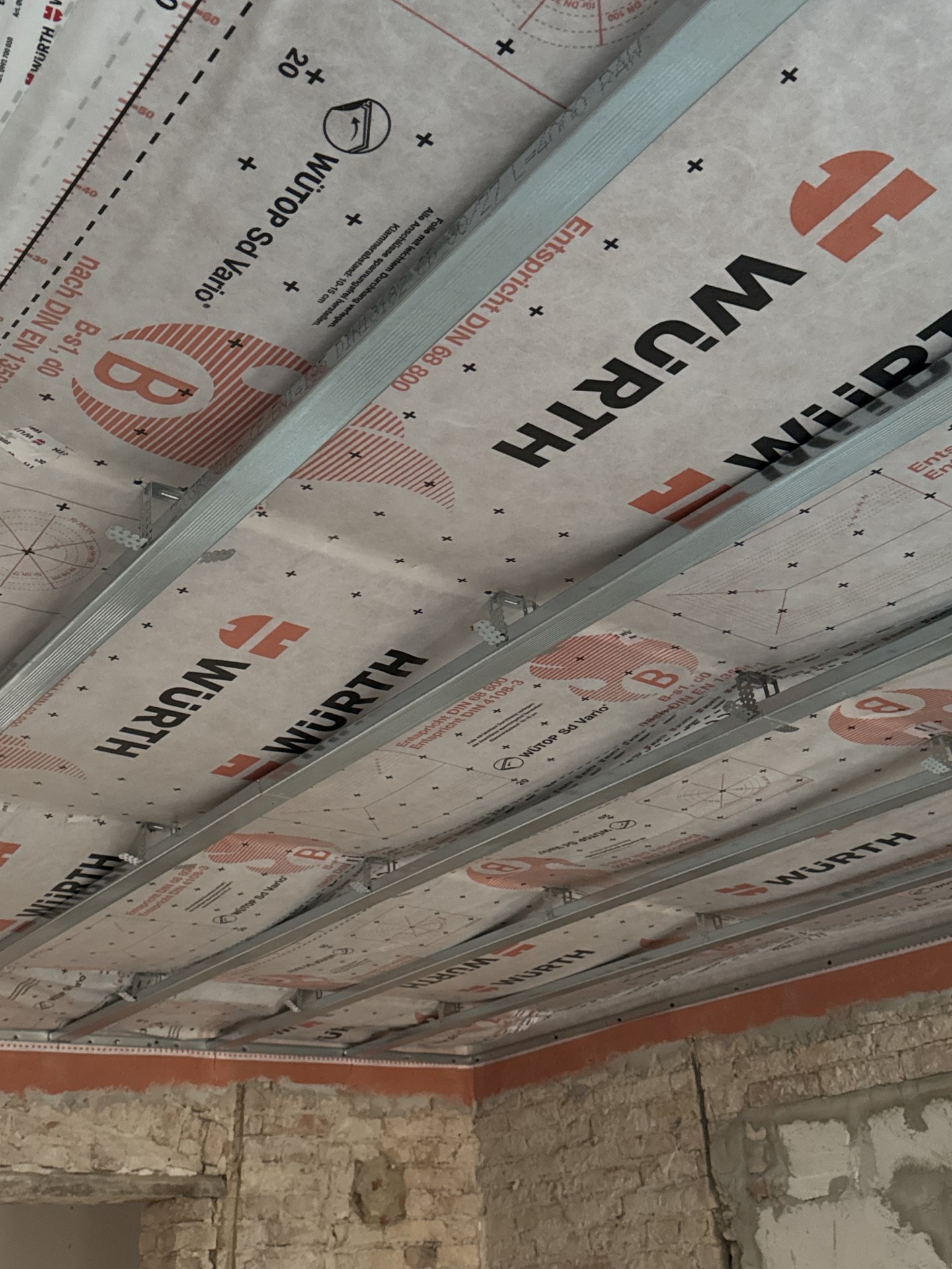

    eine Firma macht gerade die Dachdämmung und Trockenbau in meinem Altbau. Wir haben die oberste geschossdecke gedämmt mit kaltem spitzboden darüber. Zwischen die aufgedoppelten kehlbalken, die eine recht große Spannweite von 90-110 cm haben, kam 24 cm Holzfaserdämmung. Darunter die dampfbremse, die in die Sparren getackert wurde. Nun wurden CD Profile mit direktabhängern in die Sparren durch die dampfbremse geschraubt.
    Ich habe da Bauchschmerzen, vielleicht könnt ihr mir sagen ob berechtigt oder nicht
    - zum einen aufgrund der luftdichtheit, jede Schraube stellt ja eine zusätzliche Durchdringung dar
    - zum anderen aufgrund des Gewichts der Dämmung, die Folie hängt an manchen Stellen schon ordentlich durch, und ich habe ja keine konter- oder traglattung die die Folie nochmal anpresst. Auch die tackerstellen sind so nicht nochmal angepresst.
    - Dritte Frage wäre ob es beim Blower Door Test so ausreißen würde / könnte
    Dachaufbau darüber ist diffusionsoffen.
    Foto anbei
    Danke für eure Meinungen

    Eine weitere Frage wäre, ob beim Blower Door Test die Gefahr besteht, dass es ausreißt?

    Die Befestigung der DA ist ok, die werden durch das schrauben ja am Balken angepresst
    eine Lattung zur Sicherung der Dämmung wäre durchaus notwendig, denn die Klammern werden das Gewicht nicht lange halten

    Das heißt alles nochmal mit dachlatten o.ä. Befestigen?
    Und die Schrauben der abhänger müssen nicht noch mit Klebeband abgeklebt werden?

    Dachlatten wären am besten und am einfachsten zu montieren.
    Rechnerisch würden die Klammern wahrscheinlich undichter sein, als die Abhängerschraube die das Stück Blech wie eine Dichtung andrückt.
    Wenn du es noch wirklich richtig gut machen willst, schraub ein paar Latten rein und klebe die Klammern ab.

    Die Latten müssen direkt in die Balken verschraubt werden, d.h. über den CD Profilen
