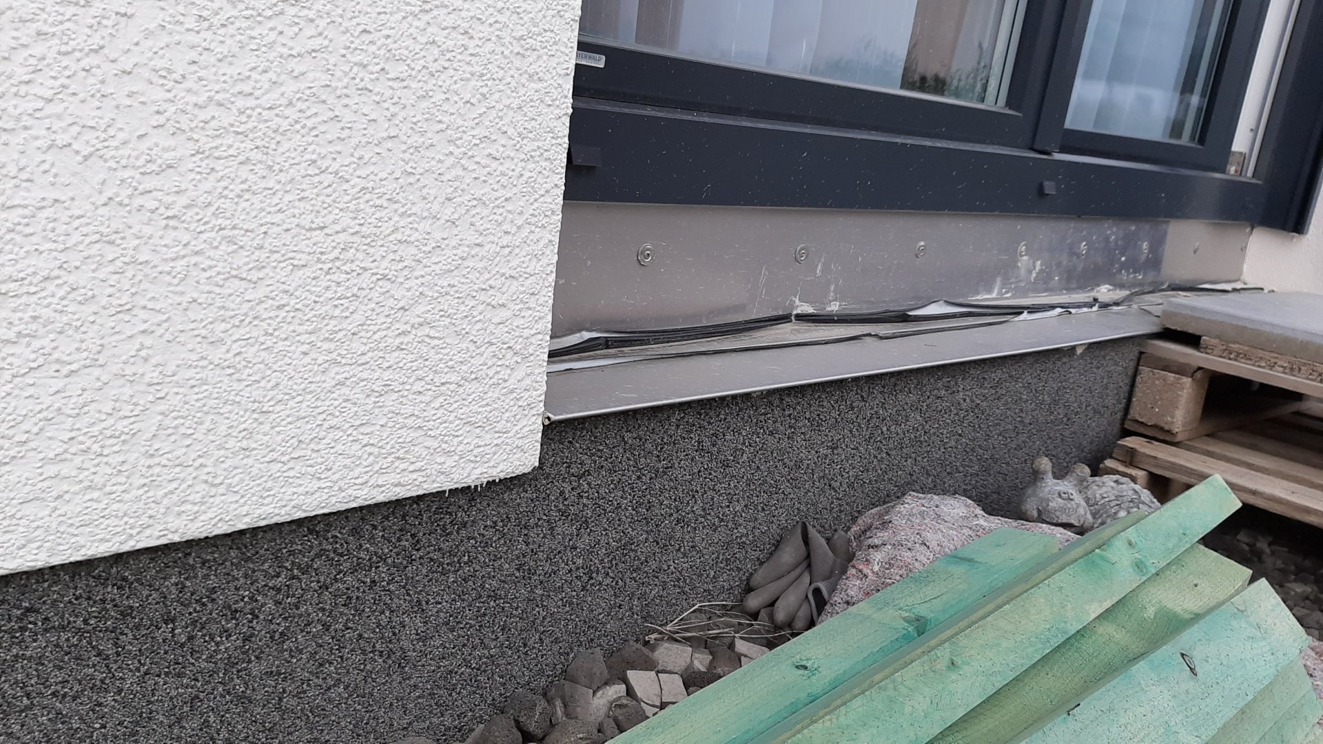

    unser Hausbau geht langsam aber stetig voran...
    als nächstes großes Projekt ist nun die Terrasse geplant... allerdings habe ich einige Bedenken bezüglich der Ausführung...
    Vielleicht erstmal zur Terrasse selber... wir möchten Natursteinplatten auf Terrassenlager legen, welche wiederrum auf Gehwegplatten verdübelt werden. Darunter befinden sich ca. 30cm Frostschutz.
    Am Haus selber befindet sich ein umlaufender, 60cm breiter Spritzschutz aus Glasschaumschotter, der gleichzeitig die Frostsicherheit für das Haus gewährleistet. (kein Keller)
    Auf dem Foto sieht man den aktuellen Ist-Zustand...
    Wir möchten jetzt gerne die Steinplatten direkt unterhalb des Fensterrahmens (vertikaler Abstand max. 1cm) beginnen lassen.... und genau da fange ich an Bauchschmerzen zu bekommen...
    1. Die Tropfkante vom Haus liegt dann nämlich tiefer als die Terrasse... :-/
    2. Ich mache mir Gedanken, ob der Bereich der Tür einem direkten Anbau gut bekommt… es ist zwar eine Kunststofftür mit Alu-Blenden, aber das Haus an sich ich ein Holz-Haus entsprechend ist Feuchtigkeit wohl noch kritischer...
    Meine Fragen wären jetzt...
    1. Kann man mit den Steinen im Bereich der Tür bis ans Haus rangehen? (Auf dem Absatz direkt vor der Tür würde ich einen schmalen Streifen (ca 15cm) als Betonfundament bauen, da ich dort die Terrassenlager nicht sauber abstellen kann)
    2. Wie weit kann ich direkt mit den Steinen an die Fassade ran? Reicht es, wenn ich - ich sage mal - vielleicht 5mm Abstand halte, damit Wasser, dass von der Fasse herunterläuft ungehindert ablaufen kann? Oder bekomme ich da ein Problem mit Spritzwasser? (Wobei ich erstmal keinen unterschied zwischen Spritzwasser und Regenwasser sehe)
    Danke für eure Hilfe.
