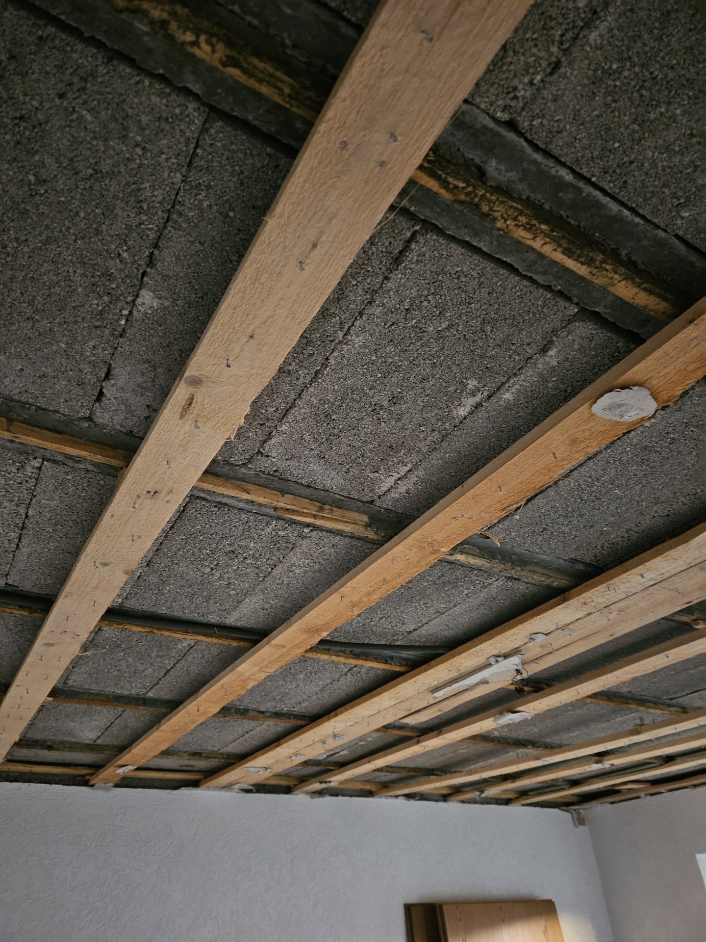

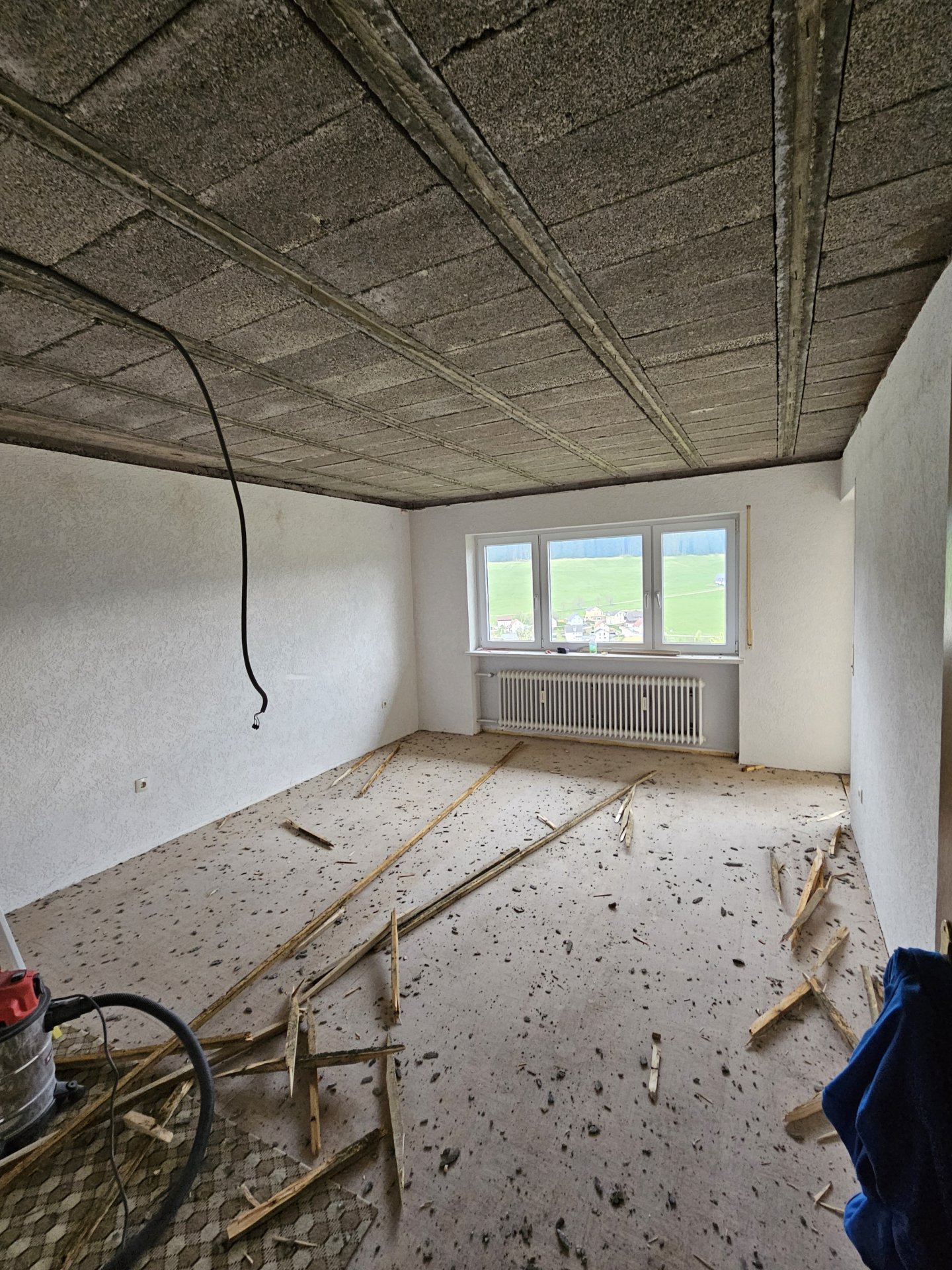

    wir möchten unsere Decken erneuern und haben vorerst alles entkernt (Bretter auf dem Foto sind auch bereits herunten). Neuer Aufbau wäre:
    - Knauf Direktschwingabhänger
    - Grundlatte
    - Traglatte (Dämmung50mm)
    - Knauf Diamant doppelt beplankt
    Nun stellt sich die Frage, wie die Direktschwingabhänger am Besten an der vorhandenen Koch Decke befestigt werden können? Deckennägel scheiden auf Grund des Hohlkörpers aus.
    Beim Durchstöbern der vorhandenen Threads bin auf Ankerhülsen + Mörtel + Gewindestangen gestoßen. Auf Rückfrage beim Architekt (der jedoch wenig Erfahrung in diesem Bereich hat) meinte dieser ich solle die Direktschwingabhänger jeweils in den Bewehrungsstreifen anbringen.
    Was wäre die bautechnisch saubere Variante?
    Soll die Dämmung in die Grund- oder Traglatte verlegt werden? Oder macht es keinen Unterschied?
    Vielen Dank für eure Inputs.

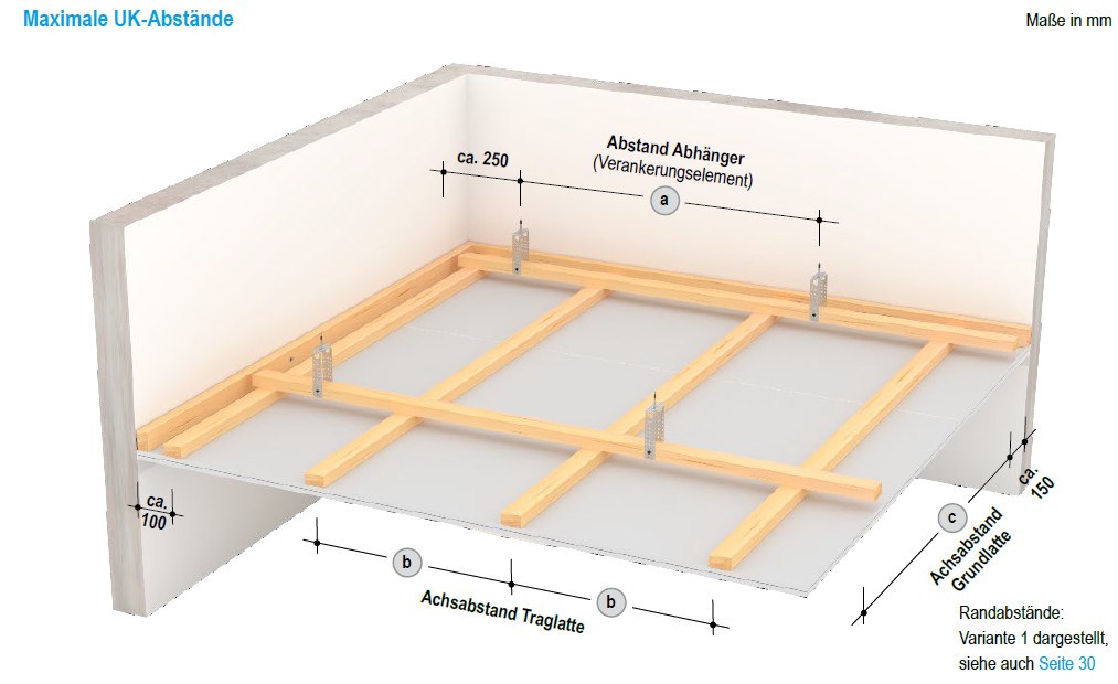

    Wenn ich den Aufbau Deiner Decke richtig verstanden habe, sieht der so ähnlich aus wie hier unter Punkt 2 abgebildet:
    (Da ich noch keine Links posten darf, etwas verstümmelt:
    "Wehwehwehpunkt"lutz-reinboth"punktde"/decken_brd_bis_1960"punkthatehemmell")

    Ich habe ebenfalls eine "Kaiserdecke" und hab die vorhandenen "Rigipsplatten" + genagelte Konter Lattung aus den 70ern auf 125qm² entfernt.
    Die einbetonierten Holzleisten inkl. Nägel wie Alex88 schreibt, welche um die 30mm dick sind waren alle unbeeindruckt vom groben Abriss. Diese halten nach wie vor alle bombenfest an den Querträgern. Ich habe mich deshalb auch dazu entschlossen diese weiterhin zu verwenden, wurden ja schließlich dafür einbetoniert.
    Nachdem ich die neue Konter Lattung angebracht hatte ( verscheiden Schraubenlängen nötig da die originale Decke nicht sauber horizontal einbracht war) hatte ich mich stellenweise (knapp 100KG) drangehängt. Es hat sich absolut nichts bewegt oder den Anschein gemacht das die Latten nicht halt würden.
    Wenn jemand natürlich Bock drauf hat die ganzen Dübel direkt in die Decke einzukleben, (ob jetzt zulässig oder nicht) dann kann er das ruhig machen. Aus eigener Erfahrung kann ich aber bestätigen das die rot/grauen Fischerdübel zusammen mit einer Schlagbohrmaschine mit sehr niedriger Schlagkraft (1 joule ) auch ohne Probleme in den Hohlsteinen funktionieren. Mit einer Schlagbohrmaschine mit höherer Joule-Anzahl war dies nicht möglich da z.B. ein 6er Loch einfach größer war wegen den Ausbrüchen.
    PS: Wenn ich das Bild von HULK2811 anschaue, sind die Holzleisten auch nicht wirklich einbetoniert. Bei mir waren die nahezu umschlossen, teilweise auch von unten !

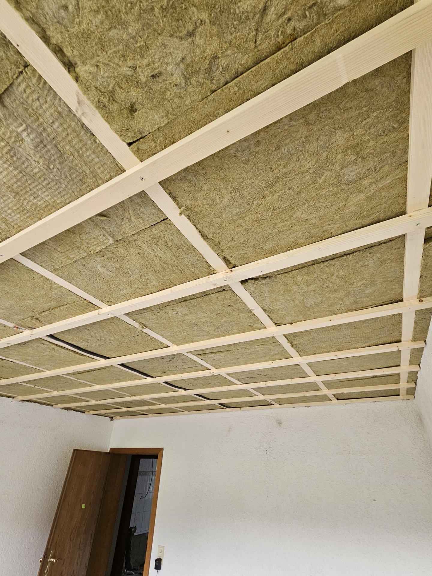

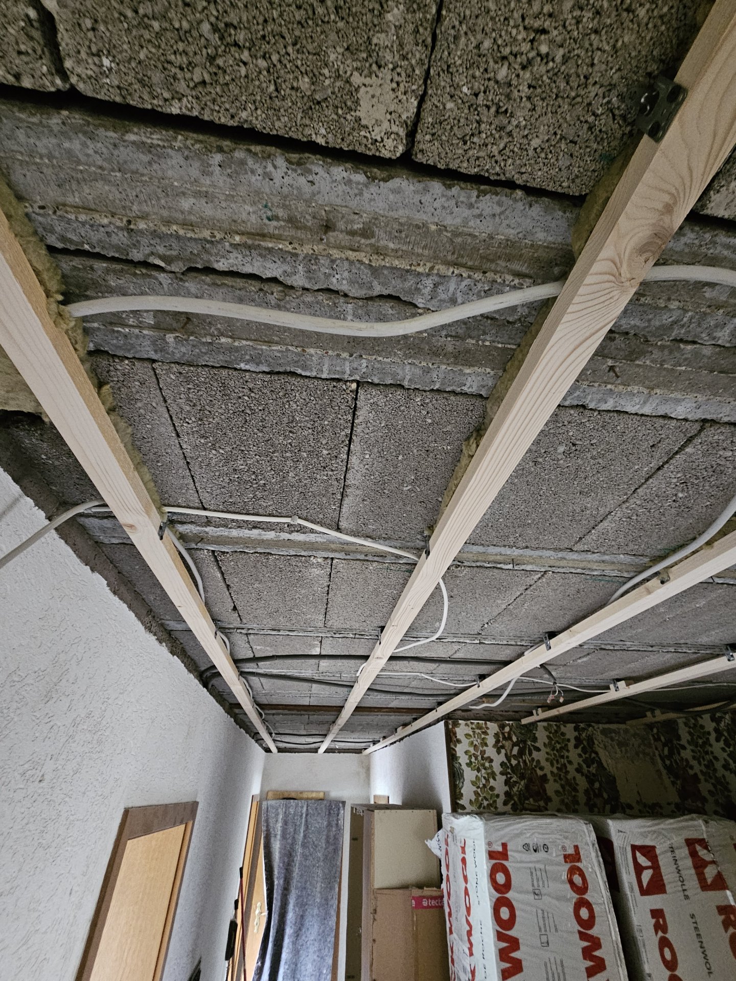

    ich bin mittlerweile fertig mit den Direktschwingabhängern samtz Dämmung und Gipskartonplatten. Habe in Summe knapp 400 Abhänger eingeklebt. Hält alles bombenfest. Die alten Holzlatten habe ich runter gerissen, auch wenn sie noch gut gehalten haben.
    Mein Aufbau:
    - Direktschwingabhänger in Koch-Decke eingeklebt (Siebhülsen und Gewindestangen sowie Kleber von Fischer)
    - Trag- und Querlattung mit 50X30er Latten
    - Dämmung mit Rockwool jewils 5 cm je Lage
    - Knauf Diamant Platten (nur eine Lage)
    Zum Schallschutz:
    - Luftschall (also vom TV und Radio) sind nicht mehr zu hören, außer in lauter Lautstärke
    - Trittschall wurde auf jeden Fall besser, ist jedoch noch zu hören. Weiß nicht in wieviel eine zweite Beplankung noch gebracht hätte, mir war es dann zu aufwändig. Und mir kommt vor, Großteil vom Schall wird über die Wänder übertragen, da bringen die Diamant Platten auch nicht wirklich was.
    Anbei noch Fotos vom Werk
