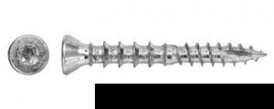

    Tragfähigkeit Kopfform, Bohrspitze
    es gibt einige Varianten der Justierschrauben, einige mit Bohrspitze - meistens teuer.
    Ist eine Bohrspitze grundsätzlich vorzuziehen?
    Fast alle Justierschrauben haben einen Kopf mit 12 mm Durchmesser, die günstige "Premium" Variante mit der Bohrspitze auf dem Bild 10 mm.
    Hat jemand Erfahrung damit, wird die Tragfähigkeit der Schraube durch den kleineren Kopf negativ beeinflusst?
    Führt der keilförmige Kopf nicht verstärkt zum Reißen der Latte?
    Der Anbieter bewirbt sie als Aufreißarm durch spezielle Kopf- und Spitzenform.
    Oder bohren und versenken die Profis die Latten bei Justierschrauben vor?

    Zumal ich bezweifel ob solch eine Bohrspitze wirklich bohrt. Ich habe noch keinen Unterschied zwischen mit oder ohne Bohrspitze bemerkt. Aber ist im Moment halt modern.
  10. Neutal
    Neutal
    12.12.2011
    4.182
    Zimmermeister
    Lüneburg
    Die Bohrspitze verhindert das einreißen des Holzes an der Oberfläche. Dreht man die Schraube tiefer rein, kann das Bohrmehl nicht mehr abgeführt werden.
    Die gestalltung der Schraubenspitze hat schon erheblichen Einfluß auf die Spaltwirkung. Ich habe Schrauben da reiß das Holz schon wenn die Schraube sich nähert, bei anderen kann man fast ganz am Rand schrauben ohne das was passiert.
    in erster linie verkauft es sich ganz gut.
    Für eine fachgerechte Verbindung sollte :winken vorgebohrt werden, das macht aber sowieso keiner

    Danke für alle Beiträge.
    Man lernt viel dazu, wenn das richtige Stichwort fällt.
    Daher tendiere ich zu den "Premium" JS mit Bohrspitze.
    Ist die Kopfform Eurer Meinung nach (10 mm Durchmesser im Vergleich zu 12 mm normal, keilförmiger) unproblematisch bzgl. Tragfähigkeit und Holzreißen?

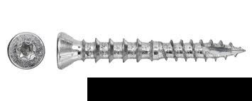

    Meine Erfahrung von Baumarkt-Schrauben zu den besseren von den üblichen Verdächtigen ist das man eine viel höhere SChraubleistung pro Akku hat. Billigschrauben schrauben sich einfach viel schwerer rein als die etwas teureren Schrauben mit dem Assy-Bit (scheiß system) oder von den anderen hochwertigen Lieferanten.
    Ich habs mal ausprobiert mit Reihenverschraubungen, es ist enorm, was die Schraube ausmacht an Zeit beim Einschrauben... Allein schon, das die Spitze sofort packt und nicht erst 23 Umdrehungen braucht bis das sie packt und dann in Verbindung mit dem Doppelgewinde, sehr fein :)

    Der Wü ist aber der einzige mit dem bescheuerten Assy-Kopf... Ich bin eher Ber*er-Freund... Das Sortiment ist für mich genauso gut, der Service ist auch klasse...
