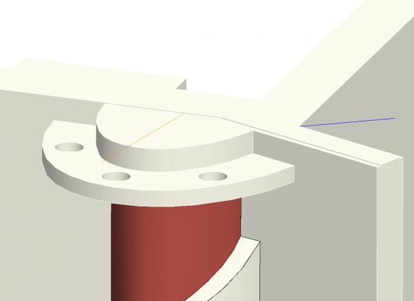

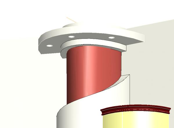

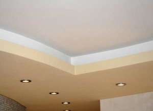

    Hi!
    Mich würde interessieren, wie solche Deckengestaltungen gemacht werden:
    Handelt es sich hier um eine abgehängte Gipskartonplattenkonstruktion? Oder ist das was anderes?
    Wie nennt man solche Gestaltungen überhaupt? Haben diese eine eigene Bezeichnung?
    Ich glaube ich scheitere bisher an meiner Internetrecherche, da ich noch nicht den richtigen Namen dafür habe....
    Aus was bestehen die hervorstehende und oberhalb davon zurückspringende Kontur? Vor allem wenn es rund ausgeführt wird?
    Ich möchte bei mir nämlich auch solche Deckengestaltungen einbauen, zunächst mal beim Kachelofen bei dieser roten Säule (ist nicht der Kamin, sondern nur ein Fake, der Kamin ist in der Mauer). Die Decke ist hier ausgeblendet. In diese hervorstehende Scheibe sollen 3 Spots rein und oberhalb davon eine LED-Schlange für ne indirekte Deckenbeleuchtung. ICh kann mir nicht vorstellen, dass man hier zig Schichten aus Gipskartonplatten übereinanderlegen soll, oder?

    das sind GK Formteile, die man kaufen kann

    Aha, und die GK-Formteile werden bei solchen Rundungen einfach gestückelt?
    @R.B. Wir haben nur 2,55m Raumhöhe, deshalb will ich solche Sachen quasi nur außen rum machen, was den Raum optisch höher macht.
  5. #5 Gast943916, 04.04.2012
    Gast943916
    Gast943916 Gast
    da gibt es viele Varianten, aber einfach stückeln iss nich....
    man muss wissen was und wie man das haben will und dann wird das entsprechend angefertigt

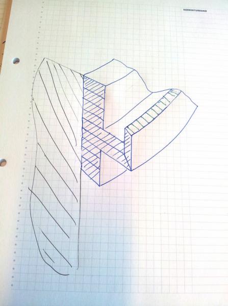

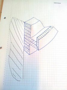

    ok danke, also muss auf jeden Fall gleich mal ne Oberfräse mit ein paar Fräsern her.
    Ich kann mir schon denken, wie das gelöst werden kann. Mit vielen kleinen Einfräsungen lassen sich ja beliebige Rundungen gestalten.
    Hier mal eine Idee für die überstehende Form. Da ja alles rund ist, ist die Platte ganz rechts eine separate und oben durch kleine Fräsungen rund gebogen.
    im linken Bereich hab ich halt mal lauter aufeinandergestapelte Platten gezeichnet, da mich noch nichts besseres dazu eingefallen ist. An der Decke muss ich das Ganze ja auch irgendwie anschrauben...
    Mal ne blöde Frage:
    Spricht in diesem Fall irgenwas dagegen, wenn ich das hier mit OSB-Platten mache und diesen "Verbau" einfach an der Decke andüble und verspachtle?
  7. #7 Gast036816, 04.04.2012
    darauf kann man nicht mal blöde antworten - vergiss es mit osb.
    mach ordentliche stückzeichnungen von den gestaltungselementen und bestell dir das in gk-formteilen, schau mal auf Peeders homepage - als beispiel. selber basteln kannst du machen, die meisten machen dann aber 2 mal, das erste mal zum abreissen oder weil es von alleine runter kommt.

    Aus OSB würde ich das nicht machen, aber aus Hartschaum kann man so etwas erstellen. Hartschaum kann man mit Gips verspachteln oder mit Epoxi einstreichen und schleifen.
    Aber ne andere Sache hast Du mal darüber nachgedacht, was das für Dreckecken gibt gerade über einem Kamin.....

    GK Faltung , GK Formteile , Rigipsfaltungen -- das sind die häufigsten Begriffe.
