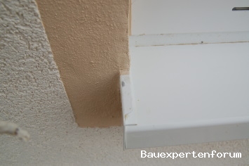

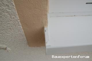

    3. An einer Fensterbank ist der Lack abgeplatzt. Was machen wir in einem solchen Fall? (ist besonders ärgerlich, weil es das Fenster neben der Haustür ist). Foto 4

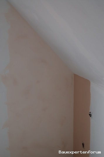

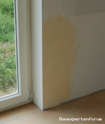

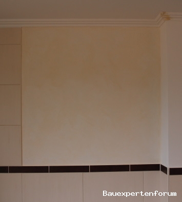

    Nun kommen wir heute zum Haus und wollen uns die Proben anschauen....da kam uns das kalte Grausen. Total unregelmässig und sieht - vor allem im Schlafzimmer (soll Wischtechnik sein, Foto2) - stümperhaft aus. In zwei Räumen hat er den Probeanstrich anscheinend vergessen. In der Küche (Foto3) hat er die Lasur auf die Wand gepinselt, ohne, dass der Putz schon drauf ist.

    Acryl ist voll und ganz im Außenbereich zulässig, Bei Abplatzungen von Lack gilt das verursacherprinzip, der der für die Abplatzung verantwortlich ist, muß diesen Schaden beheben.

    Bei Lasuren ist es vollkommen normal, daß diese selbst angemischt werden, das haut mit fertiggemischten Lasuren nie hin, weil die Lasur auf Verarbeiter und Untergrund angepasst werden, ich würde eher froh sein, daß der Maler noch farbenmischen kann und nicht irgendein fertiges Zeug an die Wand schmiert. Wenn dir die Lasur zu unregelmäßig ist sagst du es halt dem Maler und er macht nochmal ein ruhigeres Muster, wo ist da das Problem? Abgesehen davon sieht eine Lasur nicht an jeder Stelle gleich aus, sondern ist Handarbeit und von daher unregelmäßig.

    1.3 Die Abplatzung ist an der Endkappe und kann mit Sicherheit beigearbeitet werden das es kaum/nicht auffällt.

    3.) der schaden wird vom Verursacher beseitigt, allerding ist der kratzer minimal, und kann sicher ausgebessert werden.
