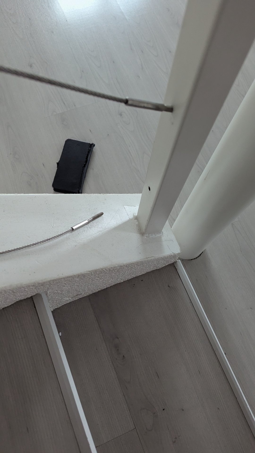

    Drahtseil Geländer
    Bei einem Seil ist die Kontermutter weg. Das Seil kann somit nicht mehr gespannt werden. Wie repariere ich dies am einfachsten? Wie kriege ich die Mutter in den Pfosten?
    Wie kann ich ausserdem die Risse am unteren Ende der Metallpfosten ausbessern? Vom alten Lack befreien, reinigen und mit 2K Spachtel verschliessen und anschliessend lackieren?

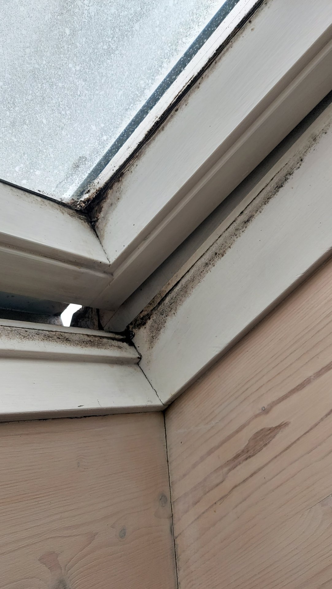

    Dachfenster
    Die Velux Dachfenster sind in den Ecken etwas verschimmelt. Lässt sich da noch etwas behandeln oder gleich ersetzen?

    Auf gegenüberliegender Seite ein ausreichend großes Loch bohren, Mutter durchfummeln (Magnethalter) und Loch mit Stopfen kaschieren.
    Arbeitet es wenn Du dran wackelst?
    Mit Schimmelentferner reinigen und dann den Zustand beurteilen. Holz oder Kunststoff?

    Seil spannen:
    Danke, das klingt gut!
    Es wackelt ganz wenig, wenn man am Pfosten "schwingt", also mit dem Körpergewicht arbeitet
    Holz. An den betroffenen Stellen ist es auch etwas "weicher". Früher oder später werden wir es ersetzen, doch zu Beginn möchte ich mal eine Behandlung versuchen.

    Plane für diese Fenster einen Ersatz ein. Muss nicht sofort, wenn das Geld gerade knapp ist. Da das Morsche Holz das Wasser wie einen Schwamm immer wieder aufnimmt und dadurch eine Kältebrücke baut, wird diese Stelle immer wieder neu kommen. Spätestens nächsten Winter wirst du dich da wieder richtig ärgern.
    Außerdem: Schimmel ist giftig, der Schimmel hängt im Holz in den Poren. Du wirst ihn also kaum tiefenrein weg bekommen.
