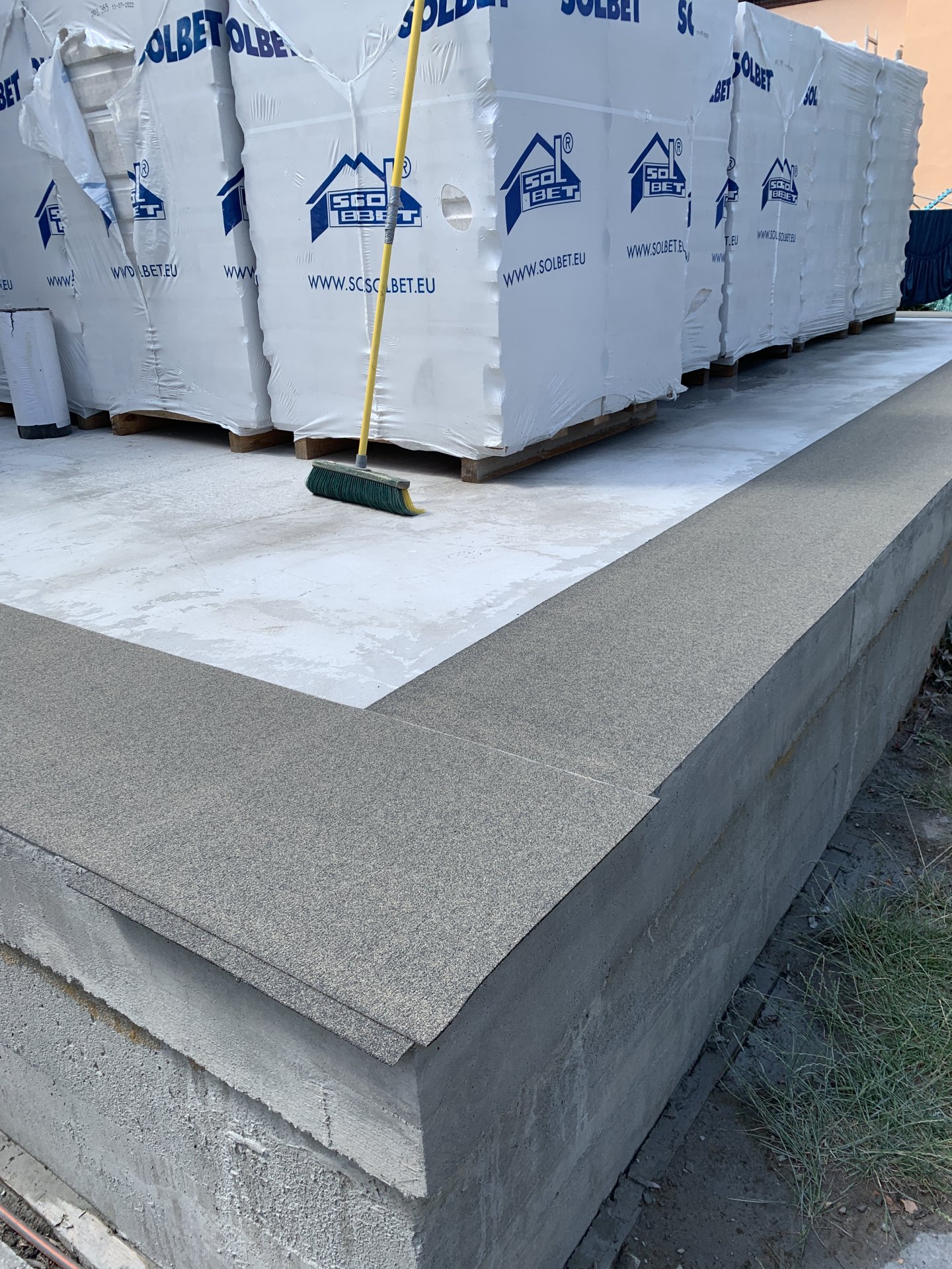

    22.11.2019

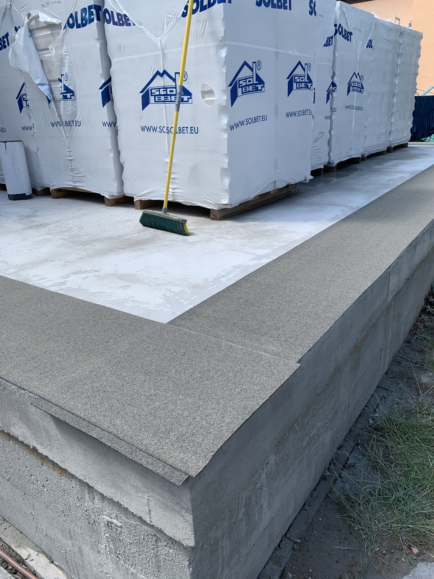

    Wiedermal habe ich eine Frage an Euch.
    Thema Mauersperrbahn und Abdichtung Bodenplatte.
    Da die Bodenplatte außerhalb der thermischen Hülle liegt und die Dämmung auf Ihr liegt, stellt sich die Frage
    ob trotzdem des EPS noch eine Schweißbahn auf die Bodenplatte muss? Das führt dann zur zweiten Frage.
    Es muss ja dann eine Mauersperrbahn aus Bitumen sein, damit ich die Abdichtung der Bodenplatte damit
    verschweißen kann, oder?
    Ist grundsätzlich eine Mauersperrbahn aus Bitumen oder Kunststoff besser?
    Und noch eine Baunerdfrage. Wie verhindere, dass bei Regen der Rohbau mit Wasser vollläuft und der
    Porenbeton damit zu viel Wasser von unten zieht? Schlage ich die Mauersperrbahn innen provisorisch
    hoch? Ecken dann verschweißen, damit der Ytong geschützt ist und bei zu viel Regen mit einem Nasssauger
    wieder "trockenlegen"?
    Danke für Eure Hilfe.

    Und noch eine Zusatzfrage.

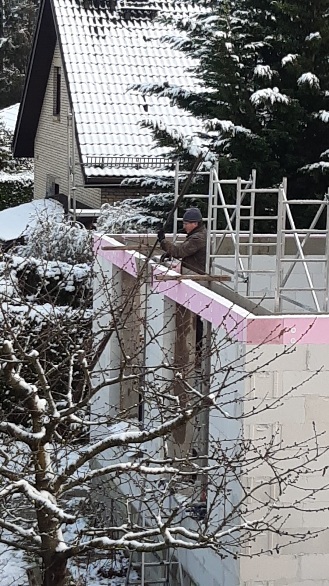

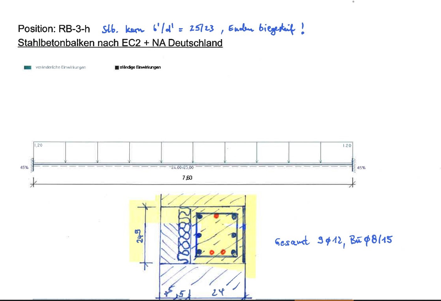

    RB-3 der Ringanker im EG der gleichzeitig Sturz für die beiden großen Fenster ist, wirft folgende Frage auf. Er ist als Detail mit Stahlbeton+ Dämung und Vorsatzschalstein angegeben.
    Wie hält denn der Vorsatzschalstein. Der schwebt ja quasi über dem Fenster ohne Sturz. Der Sturz kommt ja erst hinter der Dämmung?

    Das sind doch alles Fragen für Deinen Architekten, der muss doch die Abdichtung der Bodenplatte geplant haben.
  8. #28 Ab in die Ruine, 04.06.2022
    Ab in die Ruine
    Ab in die Ruine
    30.03.2022
    744
    337
    Ich frage aber hier, deshalb bin ich doch in einem Forum.
    Der Architekt hat einen Anbau gezeichnet. Mehr nicht. Grundrisse, Ansichten, etc., aber keine Ausführungsdetails.
    Die Statik schweigt sich dazu auch aus.

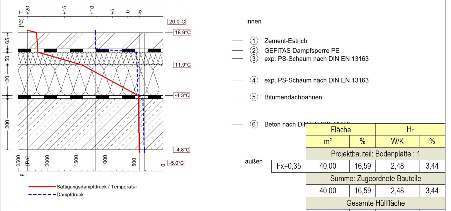

    Allerdings habe ich im Wärmeschutznachweiß folgendes gefunden:
    Also auch unter EPS Bitumenbahn.
    Daher die Frage, muss die Mauersperrbahn dann auch aus Bitumen sein und mit der Abdichtung der BP verschweißt werden.
    Oder können die getrennt bleiben. Also die Mauersperrbahn jetzt nach oben klappen, damit der Porenbeton kein Wasser zieht
    aus der "Badewanne Rohbau" und die Bitumenabdichtung später (wenn Rohbau geschlossen) aufbrennen?
    Es geht mir doch hier um die Ausführungsdetails die die Experten doch aus dem Ärmel schütteln, oder nicht?
    Zum Beispiel mit dem Fenstersturz im EG und dem Detail des Ringankers. Wie soll denn der Vorsatzschalenstein befestigt
    sein, wenn der Ringanker aka. Sturz erst hinter der Dämmung ist.

  12. #32 Fabian Weber, 05.06.2022
    16.251
    6.437
    Wenn der Architekt mit der LPH5 beauftragt war, dann kannst Du Ihn nach den Details fragen, die schuldet er ja.
    Die Mauersperrbahn wir nicht hochgeklappt, sondern die Schweißbahn damit verbunden.
    Dass die Steine bei Regen unten auch mal nass werden, ist normal. Wenn Du magst, dann zieh eine Hohlkehle unten, die dann später in der Dämmung verschwindet.

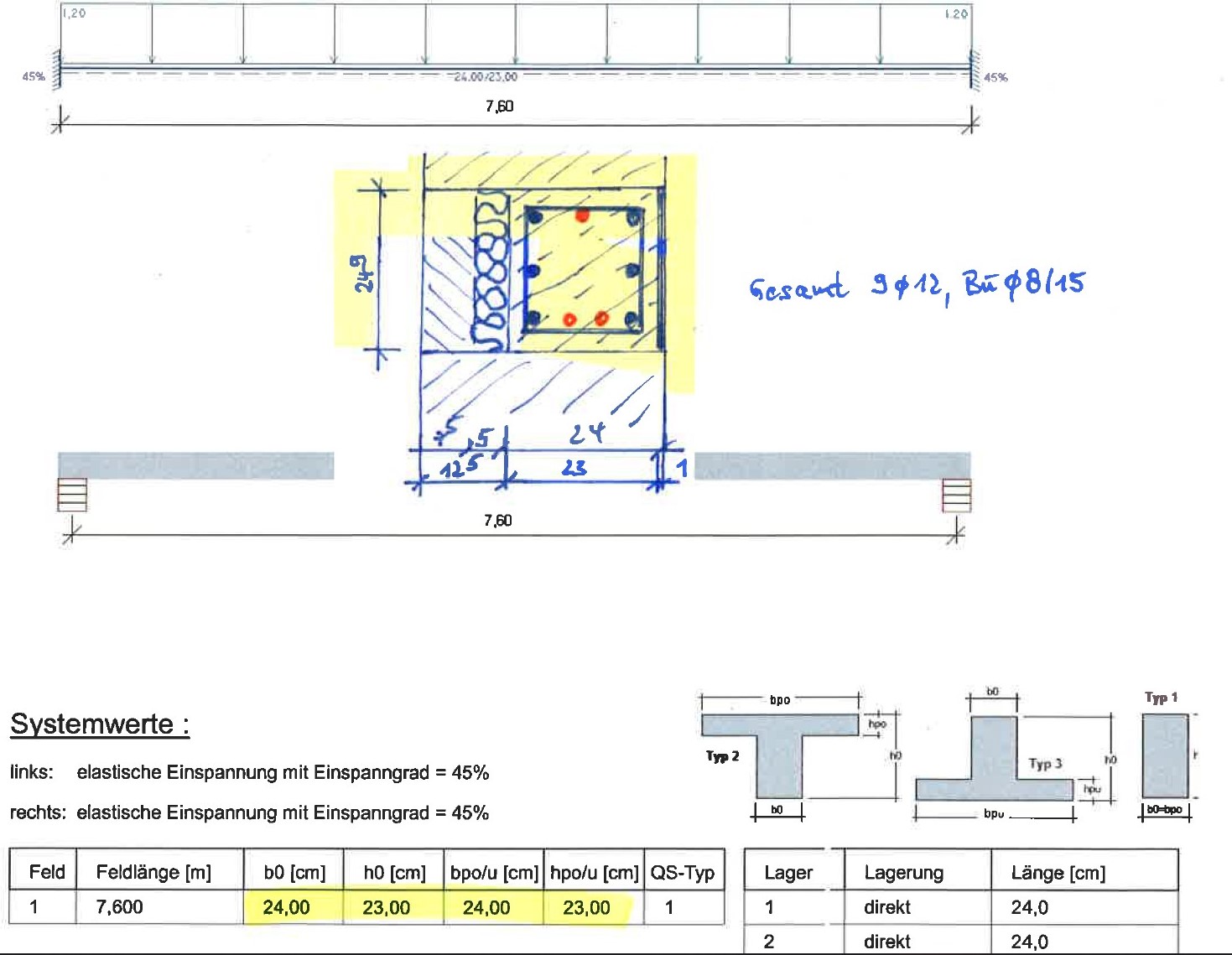

    Das ist klar. So steht es je ja auch in der Statik. Einzig wie der Stein vor der Dämmung des RB-3 über den Fenstern des EG halten soll, ist mir noch nicht klar.
    Raumhöhe 3,00m, Brüstung 40cm und Fenster 2,40m da bleibt noch genau der Ringbalken übrig. Das bedeutet doch, dass der Vorsatzstein in der Luft hängt.
    Der wird dann zwar von der nächsten Lage von oben gehalten aber statisch stelle ich mir das schwierig vor.
    Bestelle ich dann passend wenn ich soweit bin.
    Da frage ich eventuell nochmal wenn es soweit ist. Aber auf dem Bild sind es doch 9 Stangen mit 12mm und 15 Bügel mit 8mm, oder?
    Was unterscheidet denn rot und blau?

    Okay, dass hilft. Also wird die Mauersperrbahn aus Bitumen, damit sie zusammenpassen.
    Mal nass werden ist gut. Der Rohbau ist ja unten geschlossen. Im Zweifel stehen die Steine im Wasser.
    Kannst Du das mit der Hohlkehle kurz erläutern? Aus Mörtel?
  14. #34 Fabian Weber, 07.06.2022
    16.251
    6.437
    Ja die machst Du aus irgendeinem Mörtel oder Fertigbetonmischung.

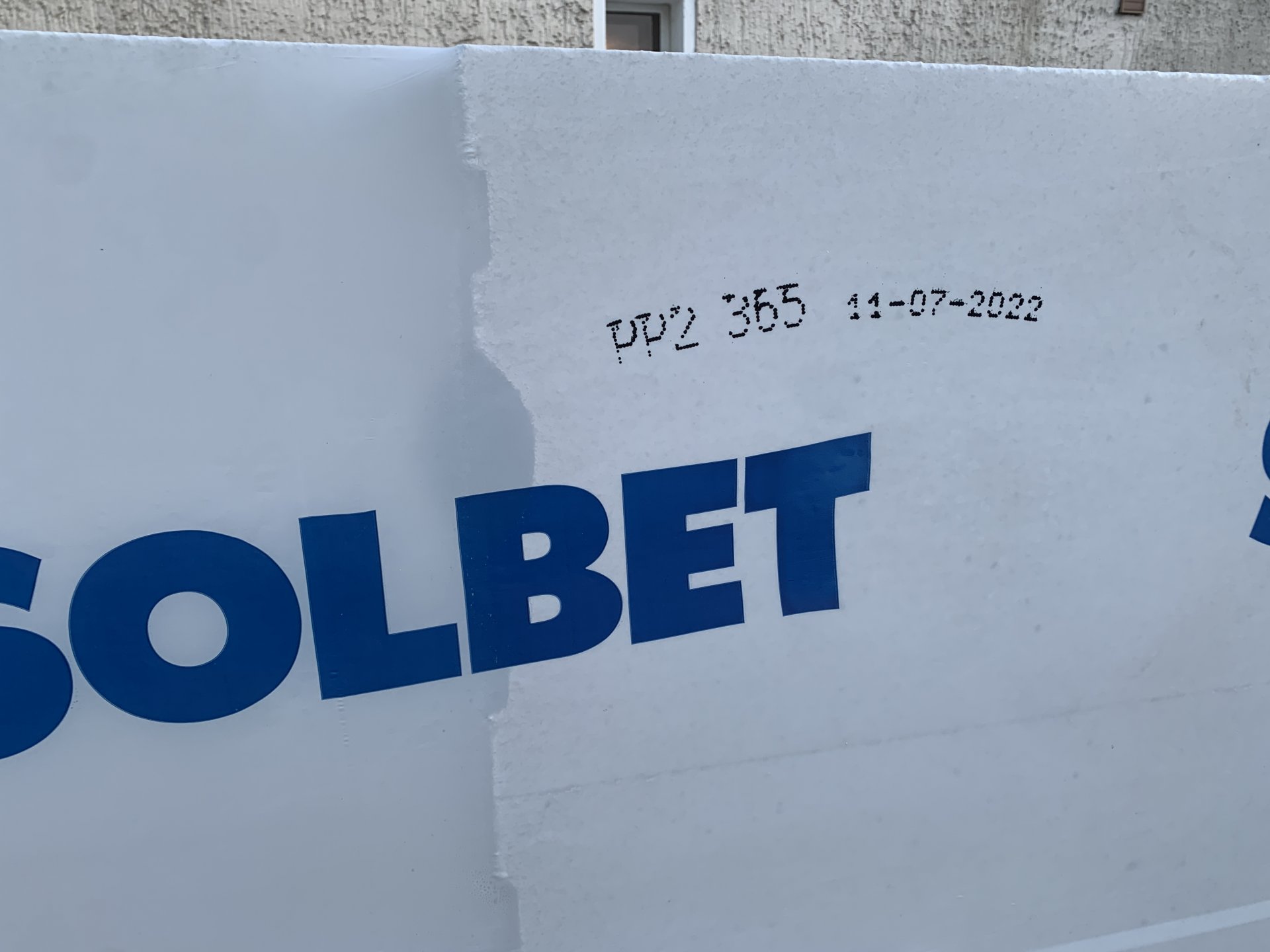

    Na wenn die mal nicht frisch und tagesaktuell sind. Bekommt mal halt um 20:00 noch Material aus dem sozialistischen Ausland.
  16. #36 Ab in die Ruine, 05.08.2022
    Ab in die Ruine
    Ab in die Ruine
    30.03.2022
    744
    337

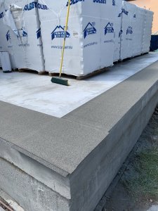

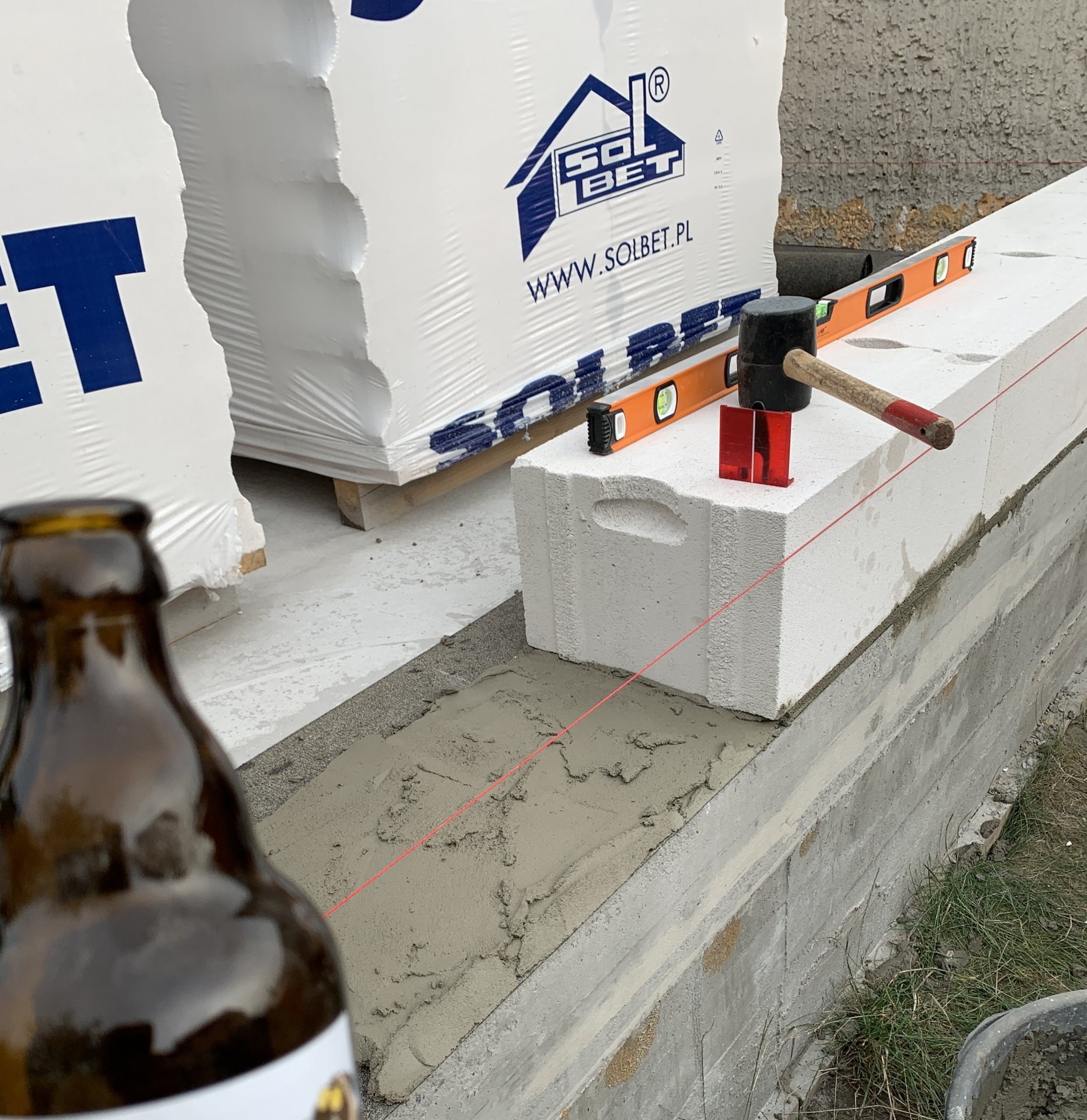

    So die erste Reihe Steine ist gesetzt. Jetzt muss es nur kühler und trockener werden um loslegen zu können.
    Zum Thema Pool und Porenbeton. Der Onkel bei Youtube hat gesagt, die erste Reihe mit Dichtschlämme behandeln. Hab ich jetzt so gemacht.

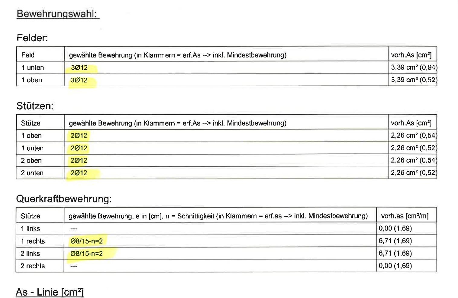

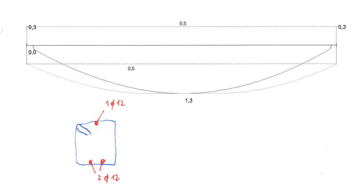

    ich mal wieder ein paar Fragen zum Lesen meiner Statik. Es geht um die Ringanker.
    Ich will morgen Schalung und Stahl bestellen und will nichts vergessen.
    folgende lustige Skizze ist in der Statik.
    ergänzt wird es dann auf insgesamt neun Bewehrungsstähle.
    die Bügel sind mit Durchmesser 8mm dann 15cm im Quadrat?
    Die Frage in welchem Abstand sitzen die Bügel. Haben die eigentlich auch statische Bedeutung oder halten
    die nur die 12mm Eisen in Position?
    kann ich hier noch was wichtiges Lesen? Sind Stützen und Felder nur die Position im Ringanker?

    Sorry, hier machen wir zu. DIY Statik ist nicht.
    PS. Bitte an die gesamte Audienz (öffentlich) denken und nicht nur von den eigenen Fähigkeiten ausgehen.

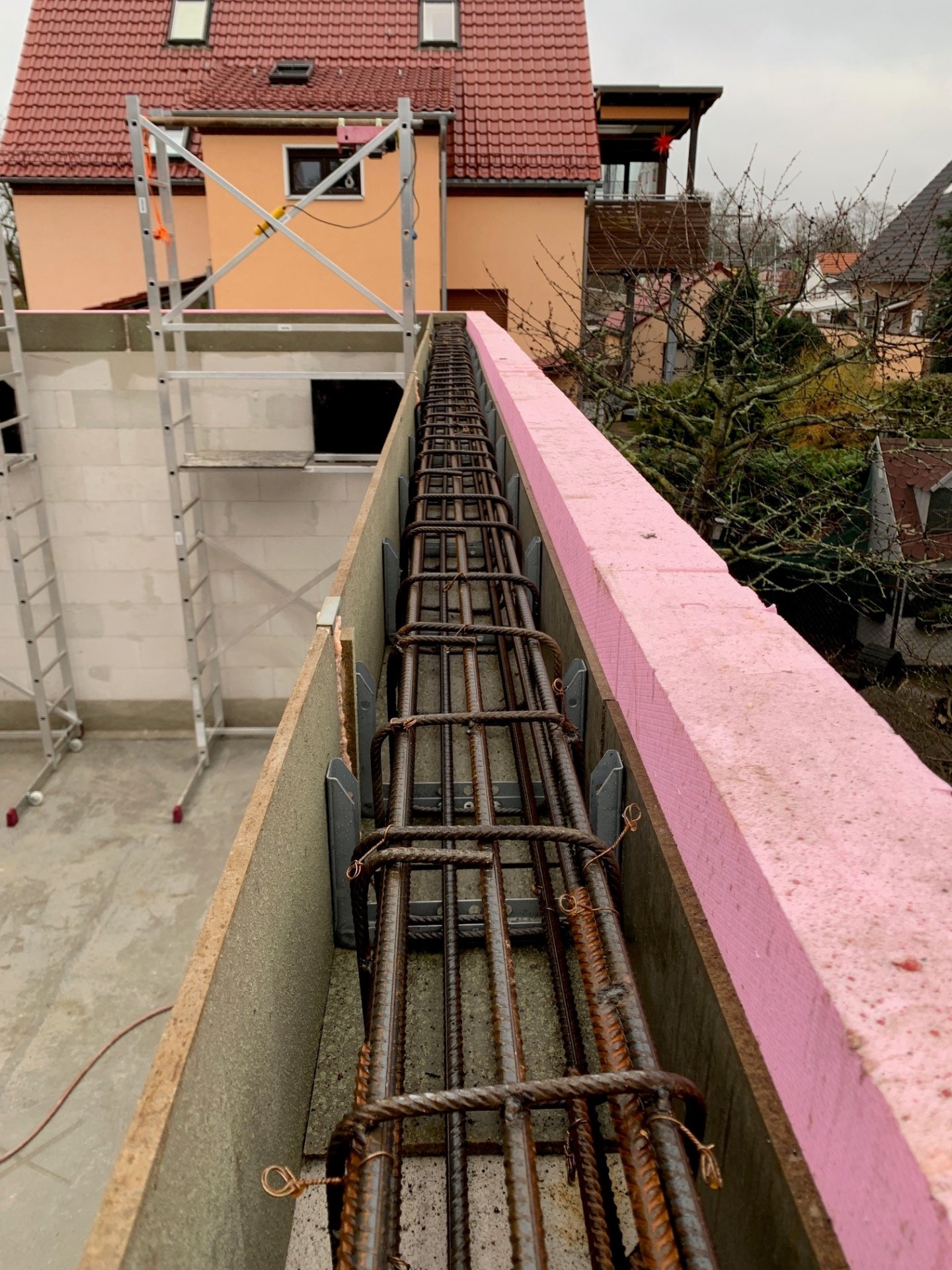

    So, im letzten Jahr noch fix den ersten Ringanker betoniert. Neun Mann/ zwei Stunden und der Beton war angerührt und
    vergossen. Alle Helfer die schon mal betoniert haben, haben den Kopf geschüttelt ob so viel Stahl.
    Mein Statiker scheint es etwas stabiler zu wollen
