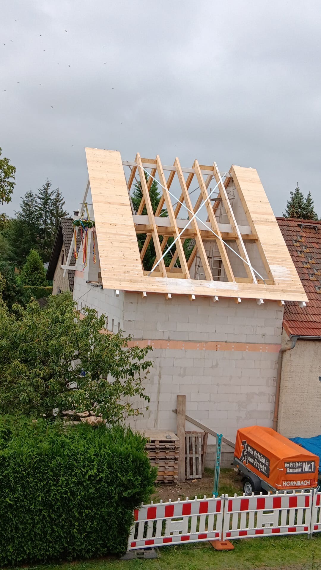

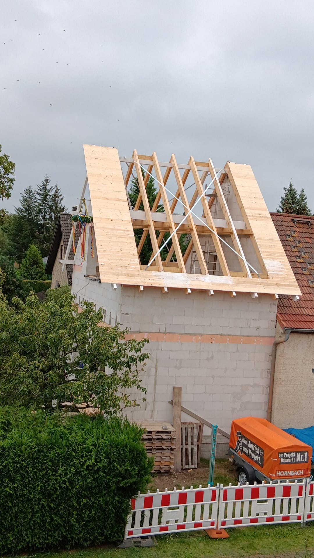

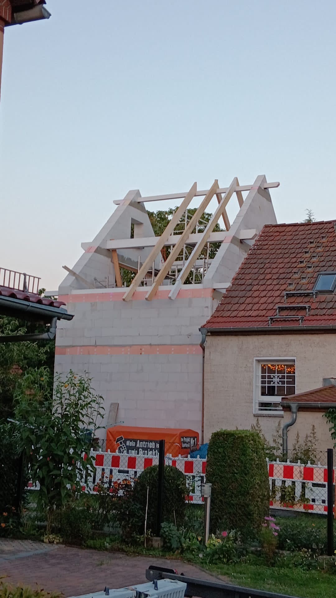

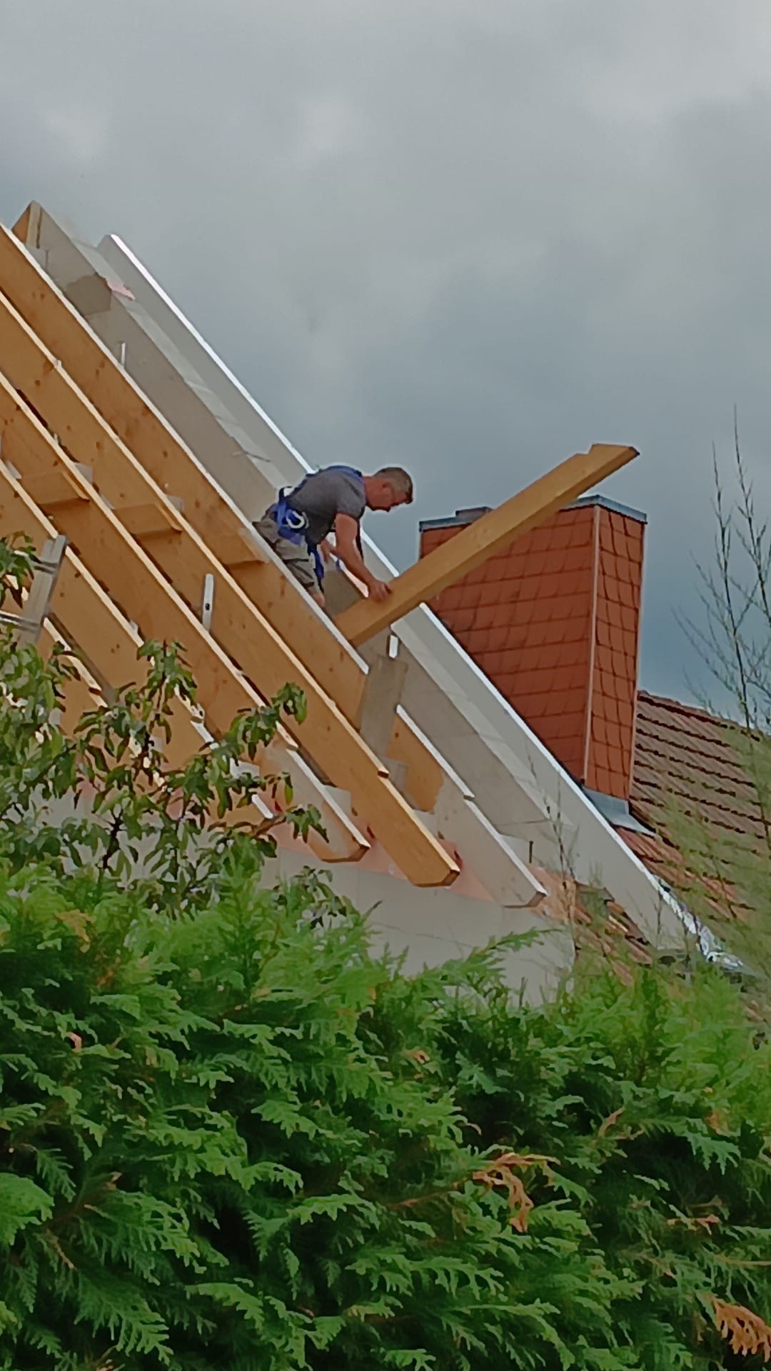

    So, es geht natürlich weiter. Ich dachte, dass hätte ich schon getan, weil ich mich zu erinnern glaube, dass jemand die fehlende Rüstung bemängelt hat.
    Sehr merkwürdig.

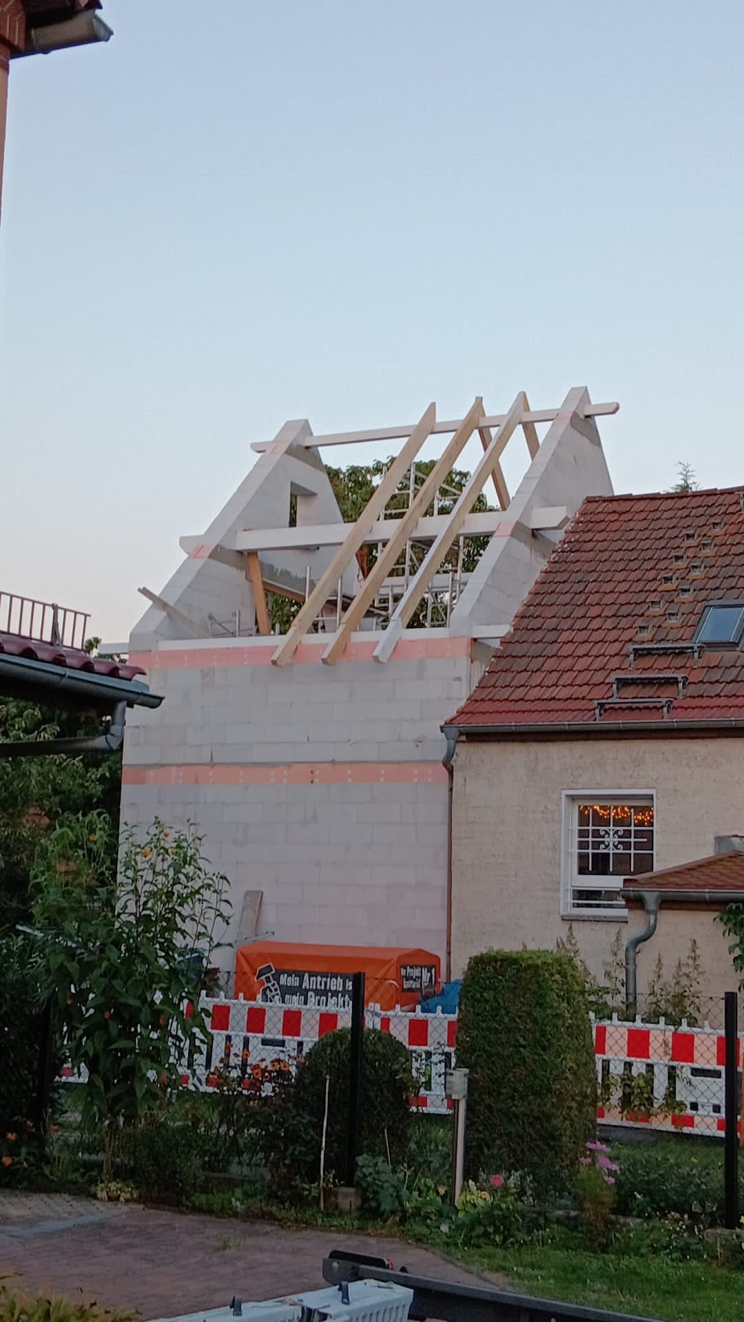

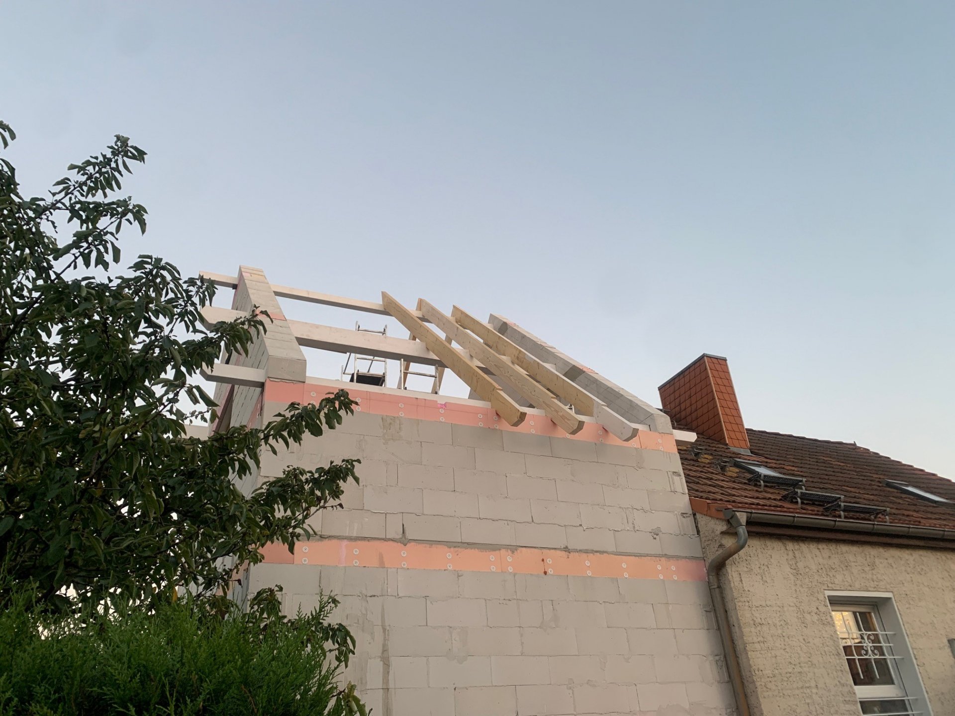

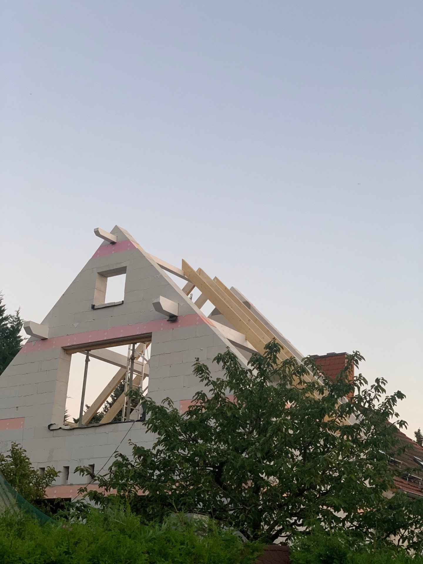

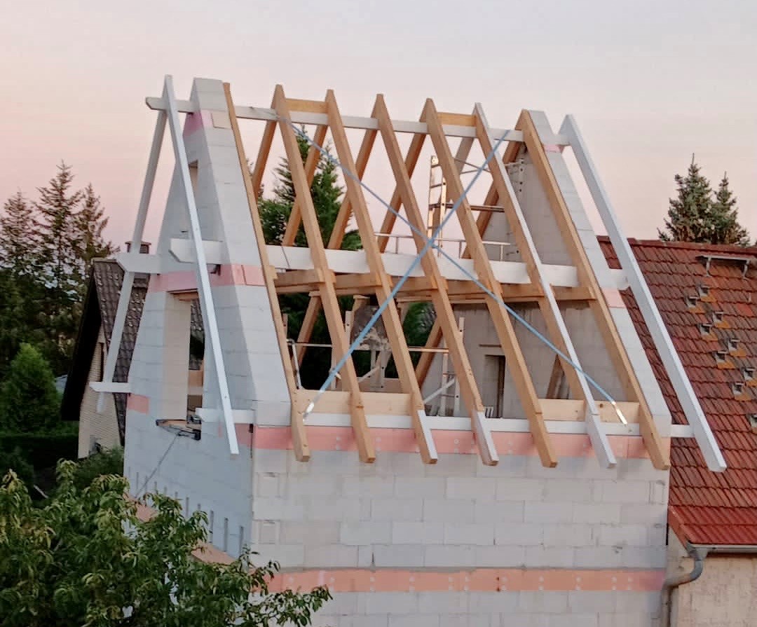

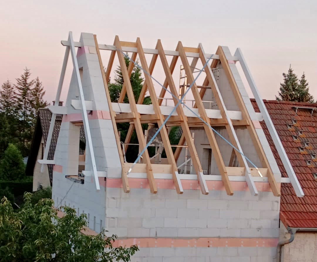

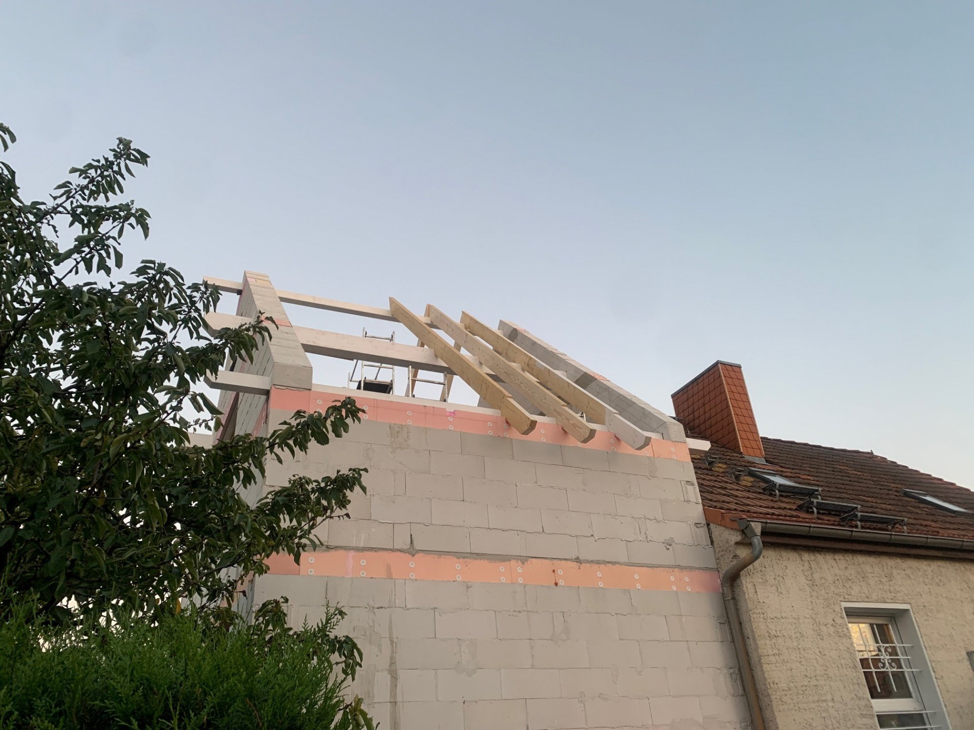

    Beim Hochmauern der Giebel wurden direkt immer die Pfetten eingelegt. Die dicken Mittelfetten waren ohne Kran und mit ca. 200kg eine echte Herausforderung.
    Zu zweit wie die alten Ägypter, Stück für Stück, links ein Stück, rechts ein Stück haben sie es doch auf den Giebel geschafft.

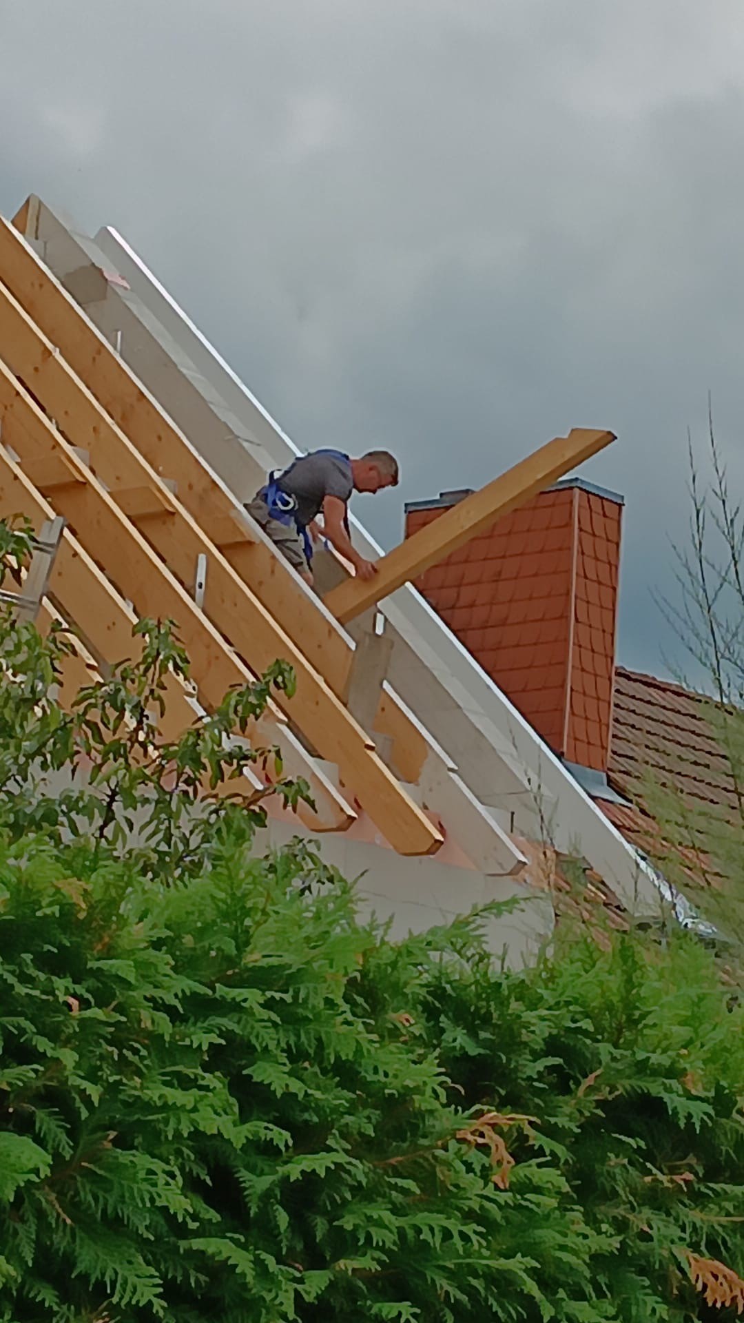

    Die Sparren waren noch spektakulärer. Die lagen ja innen und mussten um nach außen zu kommen um die Mittelpfette rumzirkeln.
    Also erst nach außen, dann senkrecht aufstellen, dann auf die Traufe heben, über die Traufe haben und langsam nach unten rutschen
    lassen bis die Klauen in Pfetten einrasten. Dazu habe ich unten an die Sparren ein Querholz geschraubt um einen Hebel zu haben.
    Aber dann dann gehts irgendwie.

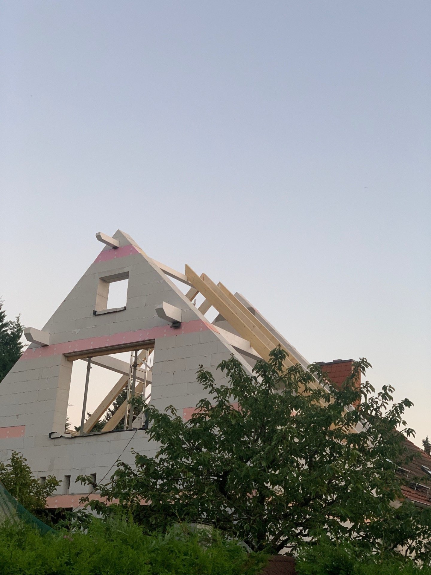

    die fliegenden Sparren gingen dann nicht allein, die haben wir zu dritt rausgehoben.

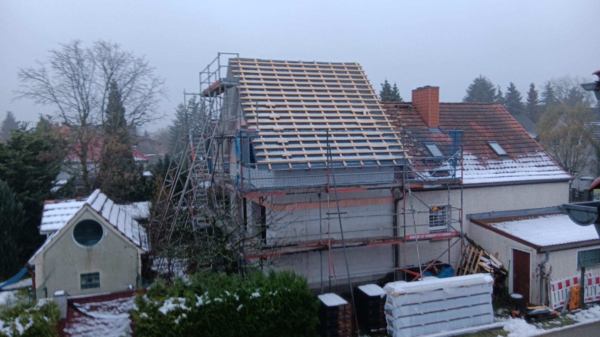

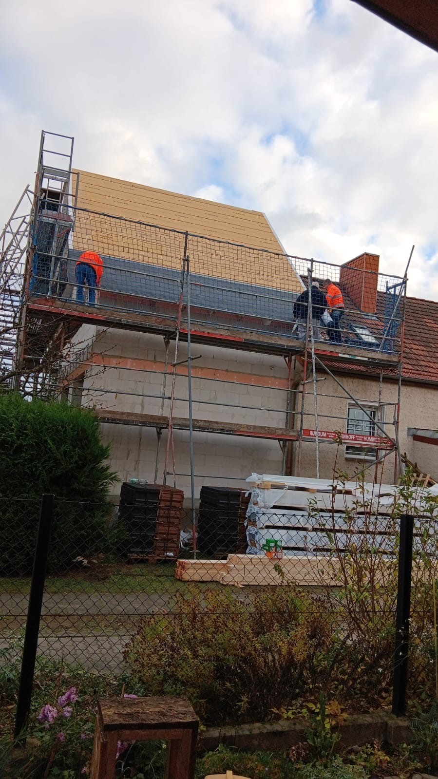

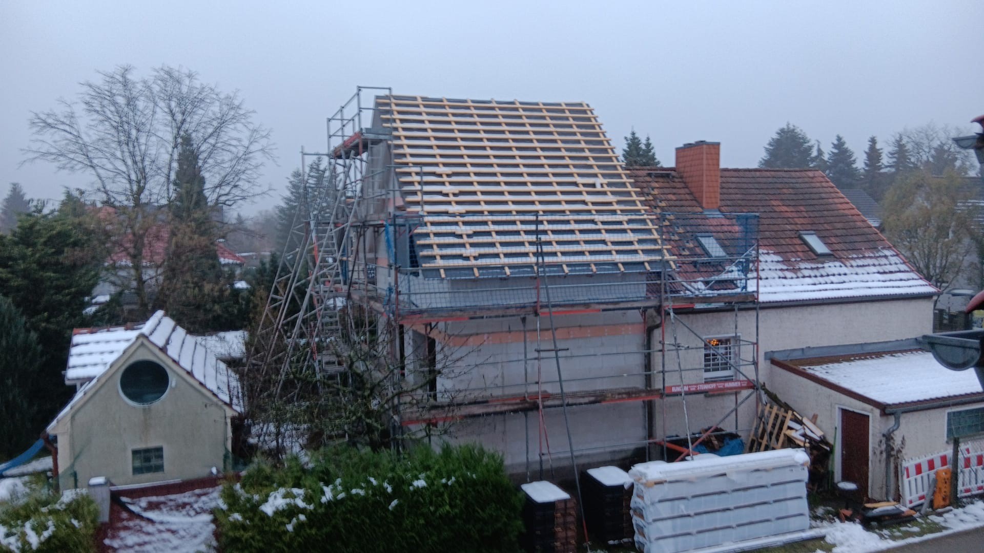

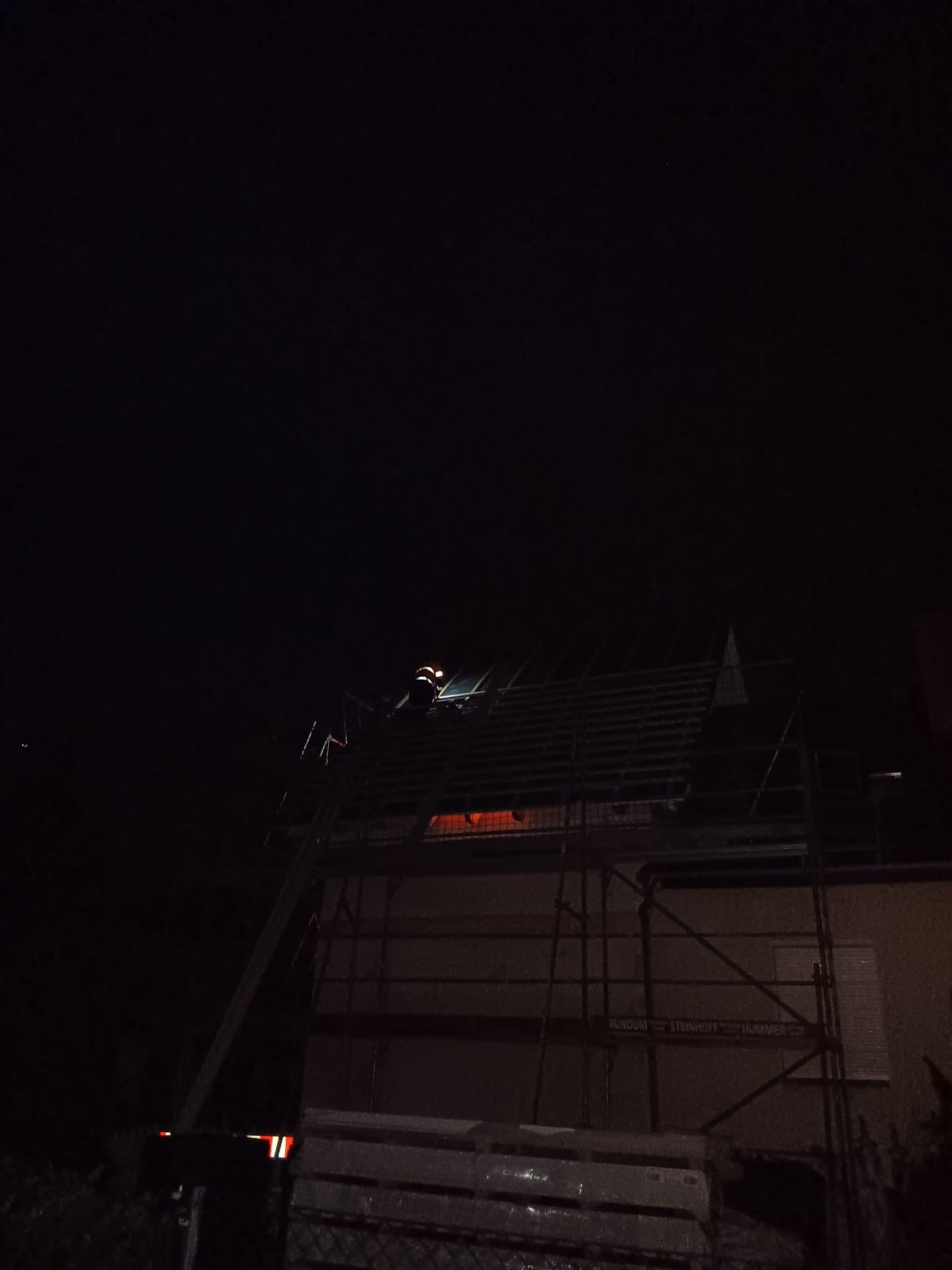

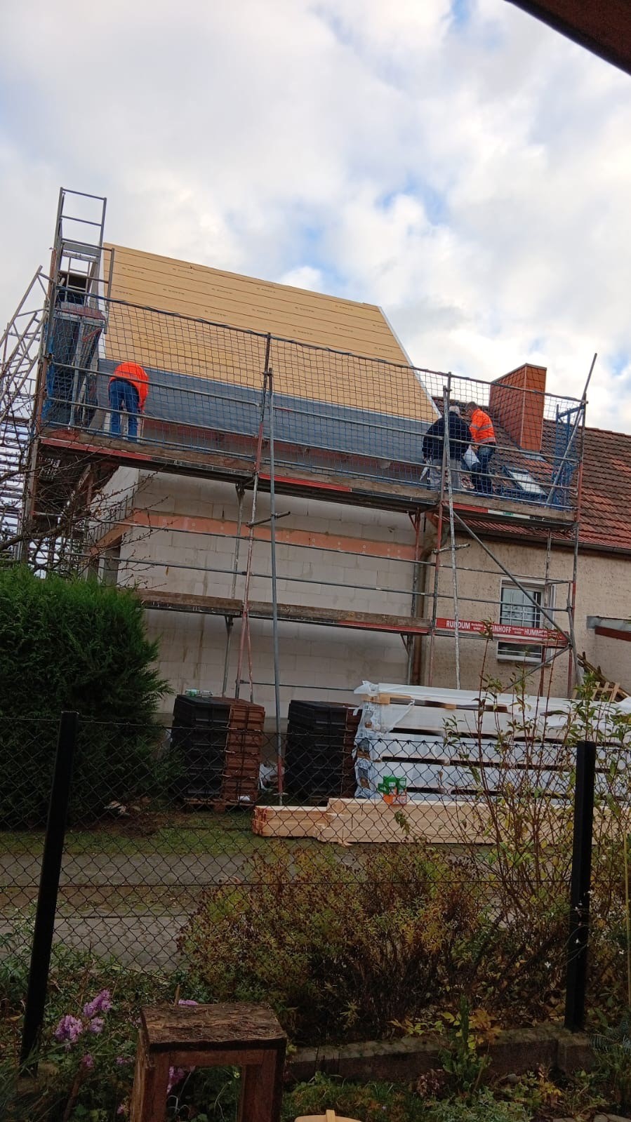

    Dann eine Verschalung für den Ortgang.
    Und Aufsparrendämmung mit Unterspannbahn.
    dann konnte eingelattet werden.

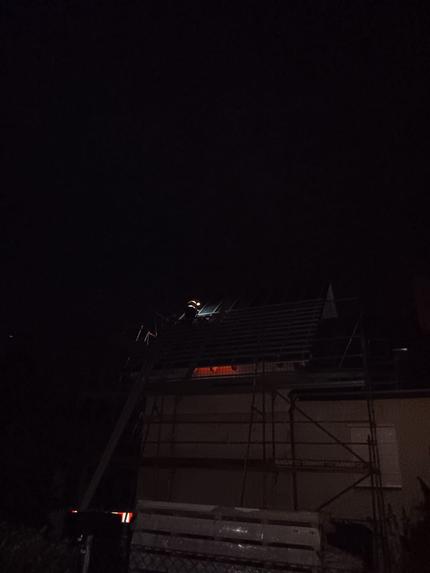

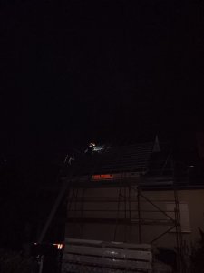

    wenn die Tage kürzer werden, hilft halt eine Kopflampe

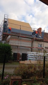

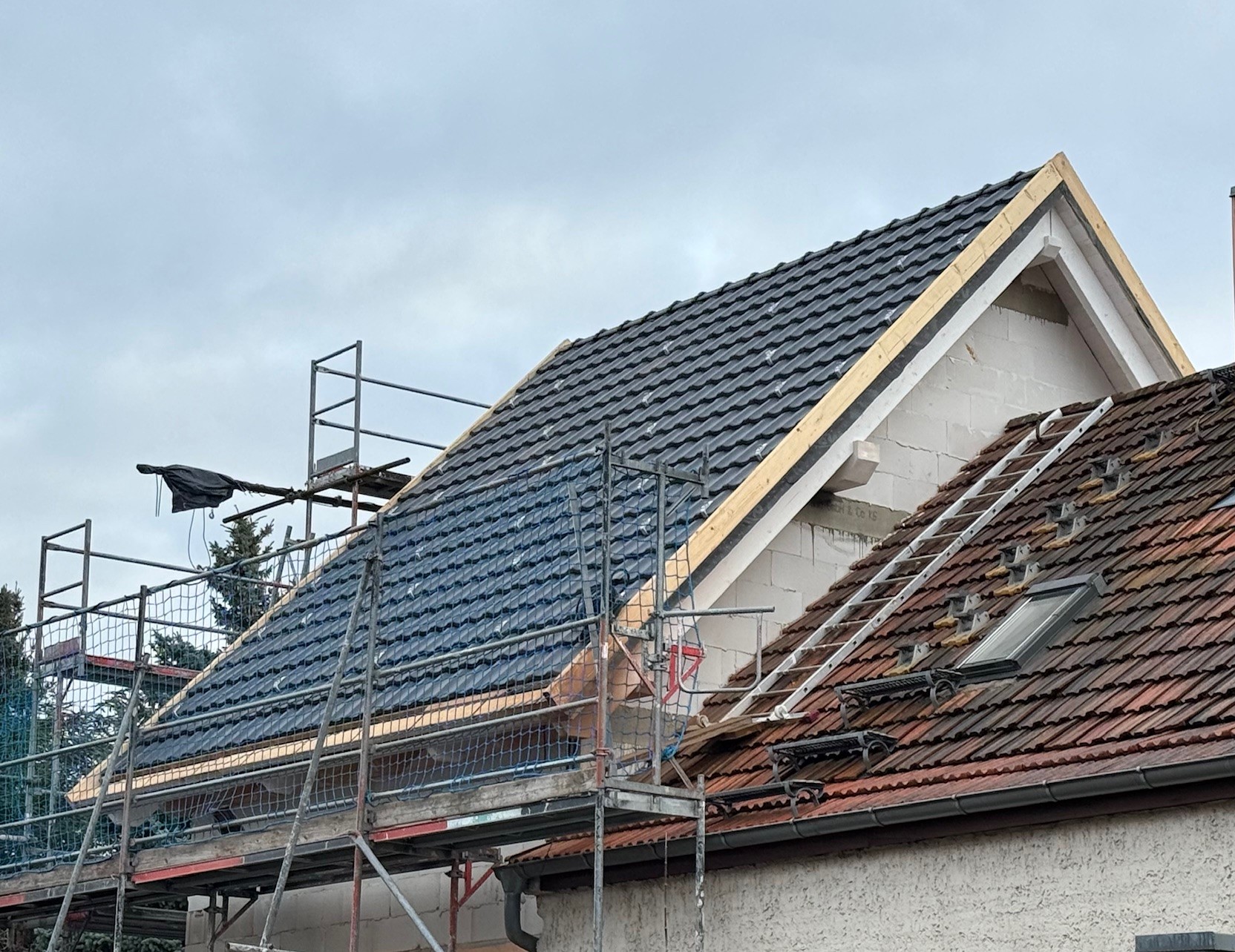

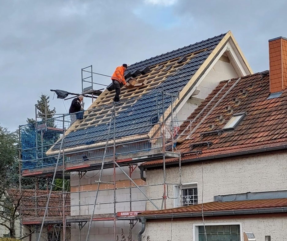

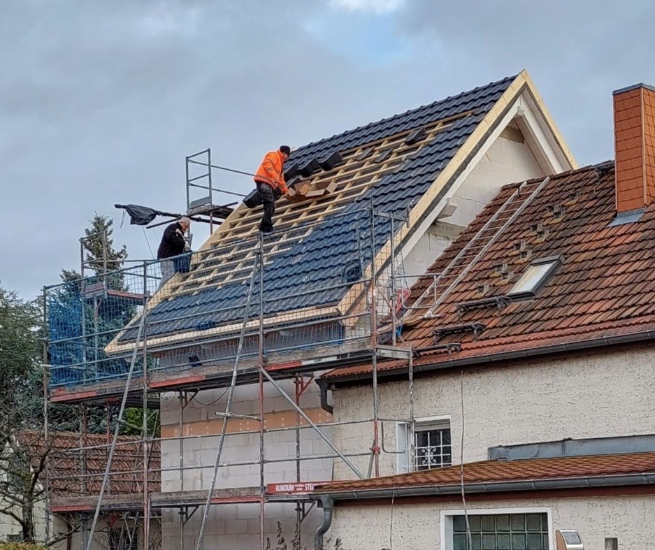

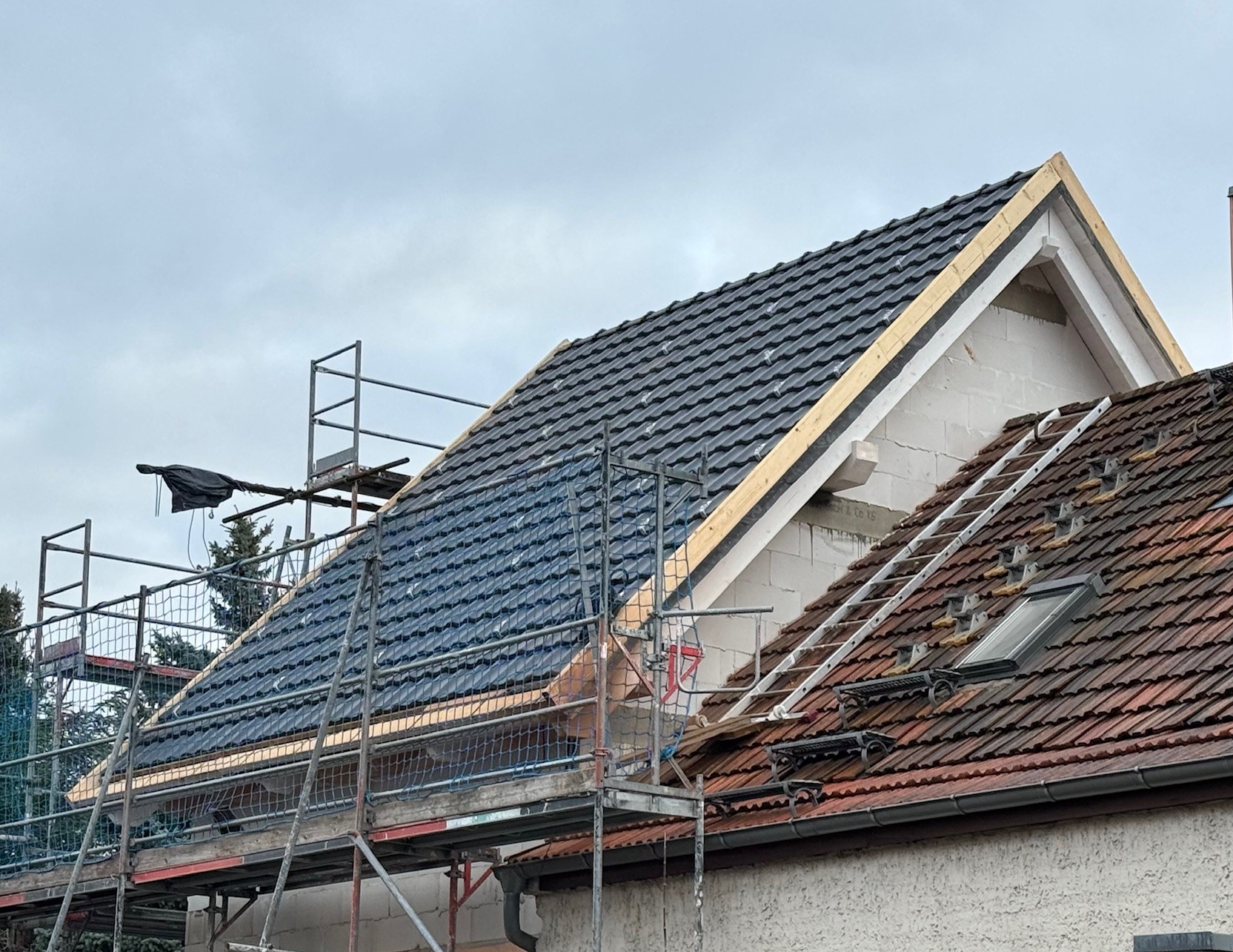

    Aktuell bin ich bei den Dachpfannen und den PV Dachhaken.
    Und ja, es hat sich eine Rüstung auf meine Baustelle verirrt.
