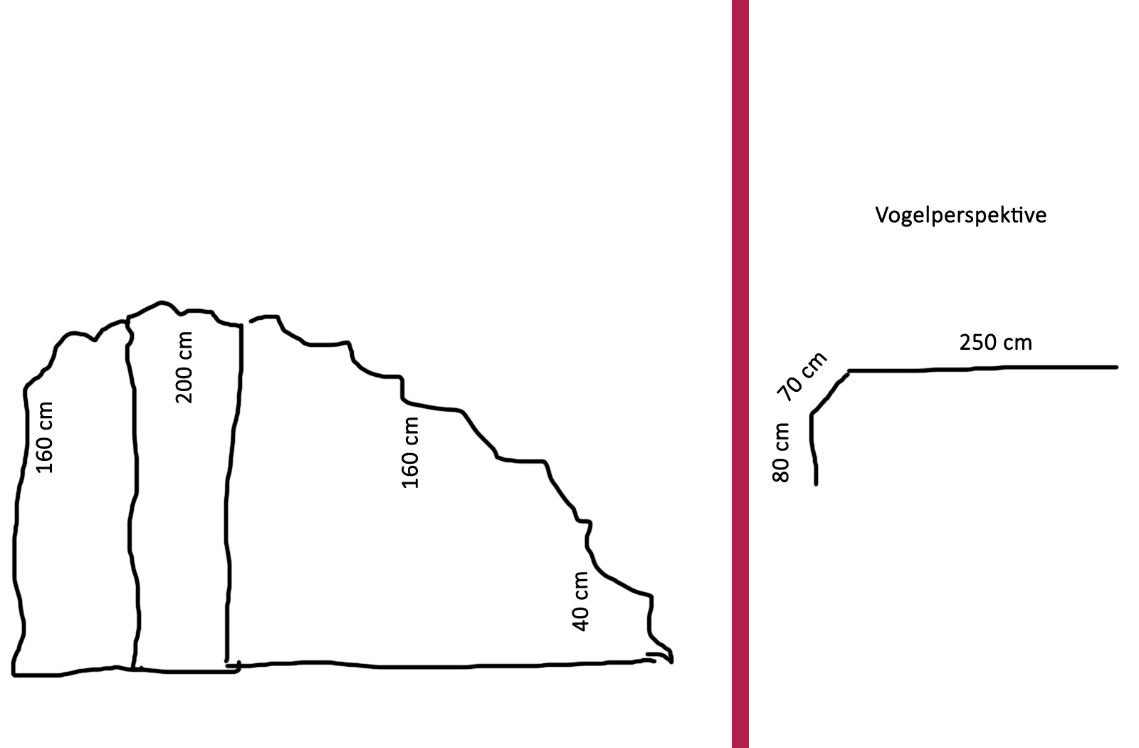

    ich würde mir gerne auf der Terrasse eine kleine Gartenruine hinbauen. Allerdings habe ich sowas noch nie gemacht, aber vielleicht bekomme ich ja hier ein paar Bau-Tipps von euch.
    Ich habe mal eine künstlerische Zeichnung erstellt wie der Grundriss sein soll. Höhe - Breite usw.
    FUNDAMENT
    1.1 Wie breit und tief sollte das Fundament werden und welche Menge benötige ich in etwa?
    1.2 Welcher Beton eignet sich am besten?
    MAUER
    2.1 Reicht es eine Reihe zu mauern oder muss es 2 reihig sein?
    2.2 Stabilität. der Verbund soll im Kopfverband verlegt werden. Worauf muss ich achten bei den Ecken?

    1.1 so breit wie die Mauer und 80cm tief. Oder eben so breit wie der Löffel vom Minibagger. Menge kannst du ja ausrechnen
    1.2 Erdfeuchten Beton mit Hänger im Betomwerk abholen.
    2.1 so hoch darf man nicht einfach mauern, die Wand muss eigentlich gehalten werden. Schau mal bei KS da gibt’s ne Anleitung. Wenn Du schon die Wand nicht halten willst, wegen der Optik, dann mach das 80cm Stück besser 1m.
    2.2 darauf, dass Du gut um die Ecke kommst:) vielleicht mal ein paar Steine aus Knete basteln und überlegen, wie man die am besten zuschneidet.

    Das bezog sich auf Fabian seine Aussage , je nach Stein und Abmessungen kannst du durchaus auf 2m oder höher eine Mauer errichten ohne zusätzlichen Maßnahmen.
    Diese können sein Einbau von Stahlprofil oder Bewehrung mit Beton in horizontaler oder vertikaler Lage.
    Bei deinem Stein musst du mindestens 2reihig mauern abhängig vom Mörtel und der Lage und in den 2 Knicken braucht es vertikale Aussteifung.
    Bei der Auswahl des Formats der Steine würde ich nochmals nachschauen 2*12,5 ergibt 25 somit deckt dein Verband sich nicht ab , hier ist kein Mörtel möglich, du hast vermutlich einen reinen Verblender gewählt.

    Klinker gar nicht , da müsstet du auf Gartenmauersteine gehen zum Beispiel oder Naturstein/ Betonstein ( ca 30*12*22,5 beginnt dies dazu bis hin 60*30*22,5 , hier gibt es unzählige Varianten) ,wenn du nicht verputzen willst schließen sich auch 20er 24er KS / Poroton etc aus.
    Was die Stabilität betrifft beachte du hast einen relativ langen Schenkel und auch wenn hier die Krone fällt wirst du ohne Aussteifung nicht lange Freude haben.
    Für den Materialverbrauch gibt es Tabellen und auch für die Formate üblich sind NF und DF

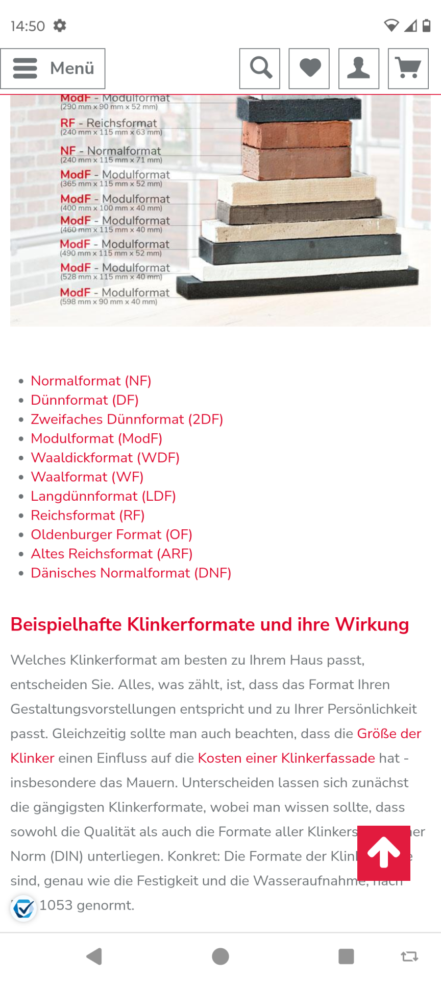

    Als Beispiel.
    Das ist doch auch klinker oder? Der ist auch einreihig.
    Aber um sicher zu gehen. Wenn ich zweireihig baue, wie bekommt man die entsprechende Steifigkeit rein?

    Ich habe ja im ersten post den grundriss meines vorhabens eingestellt. Der ist ja nicht besonders lang.
    3 seiten mit 80, 70 und 250cm.
    D.h. im meinem fall ist ein eine zweireihige lage unumgänglich oder gibt es da noch Mittel und wege auf eine reihe zu gehen, mit dem klinker?
