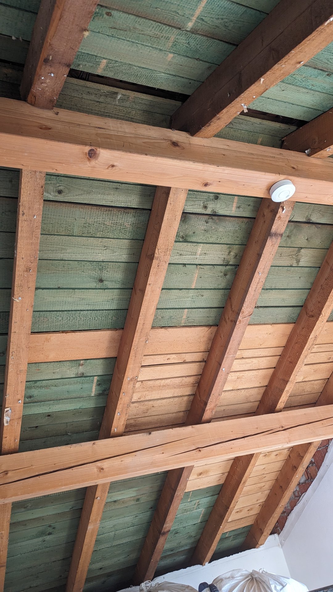

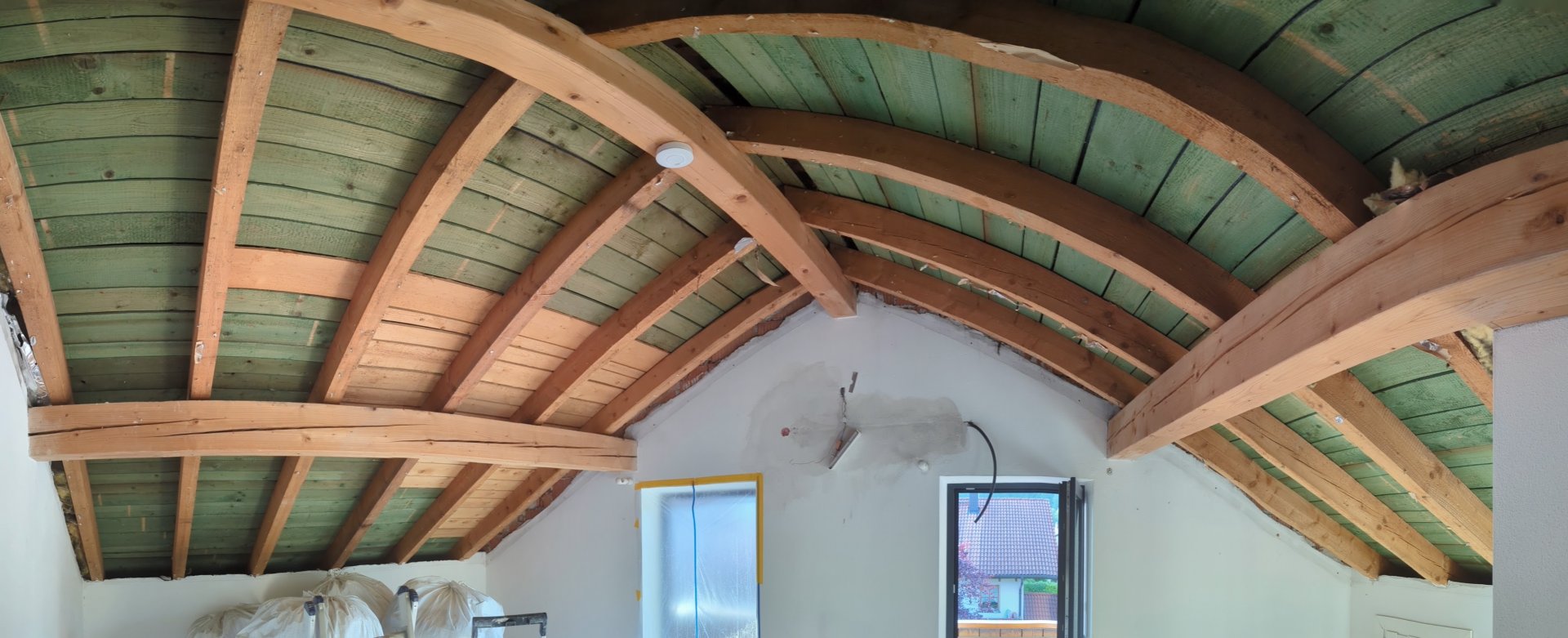

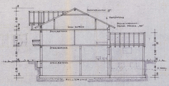

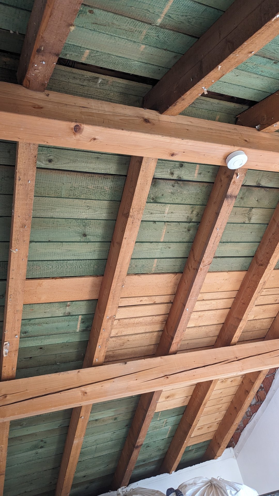

    Hier der Schnitt des Daches:
    Und ein aktuelles Bild (alte Dämmung wurde bereits entfernt):
    (das zweite ist ein 180 Grad Bild vom Handy gemacht, daher sieht es so krumm aus).
    Die Daten wären:
    • Auf dem Dach S/W Seite haben wir eine PV Anlage
    • Ziegeldach, Frankfurter Pfanne
    • Dachneigung 27 Grad
    • Keine Außendämmung
    • Die Ziegel müssten hinterlüftet sein, unter den Ziegel liegen diese Bretter (siehe Bilder)
    • Die Sparren sind 9-10cm Breit und 18cm Tief und liegen auf Pfetten
    • Alles ist BJ 1991

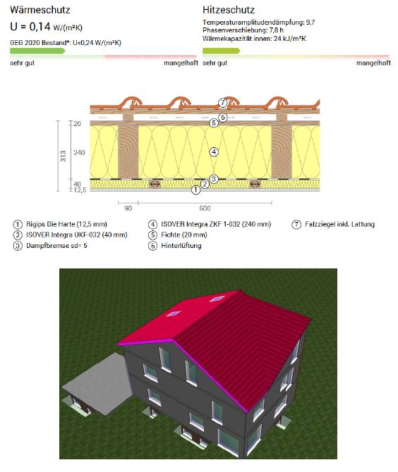

    Im Sanierungskonzept ist lediglich dieser Auszug:

    Ich seh da keinen Tauwassernachweis! In den Eingaben fehlt die Unterdeckbahn und es fehlt der Hinweis auf PV (fehlende Besonnung und dadurch reduziertes Rücktrocknungsvermögen während der Verdunstungsperiode)

    Falls noch nicht geschehen, leg dir ein Konto bei Ubakus an und gib deinen Dachaufbau ein.
    Am Ende kommt ein 4-seitiger Bericht raus, der u.a. auch die oben gezeigte Grafik enthält, aber aber eben zusätzlich auf Tauwasser und Hitzeschutz eingeht.
    Das sollte helfen, ein besseres Verständnis für das mögliche Problem zu entwickeln. Vielleicht liegt der auch als Anlage deinem Sanierungskonzept bei?

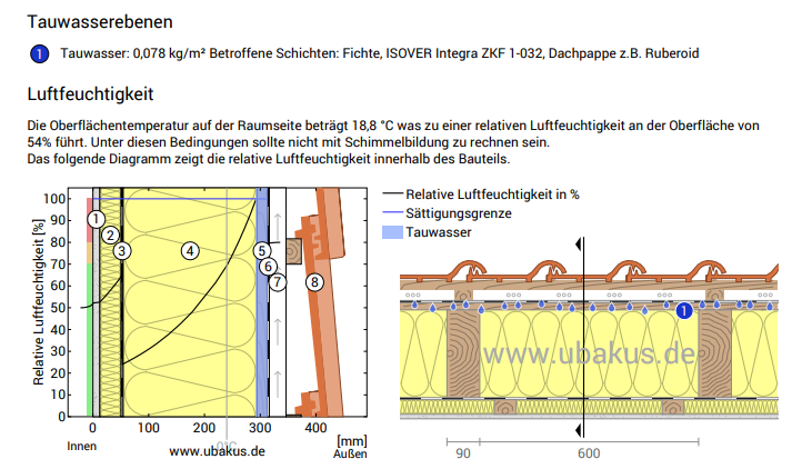

    Außen auf der Brettschalung liegt lt. Rechnung von 1990 "Dachpappe, Bauder Top".
    Das habe ich leider nicht in Ubakus gefunden, bzw. nur mit vielen Zusätzen wie z.B. BauderTOP BUZI NSK. Wahrscheinlich ist das alles moderneres Zeug. Daher habe ich in Ubakus "Dachpappe z.B. Ruberoid" genommen. Kommt das hin?
    Beim Dach habe ich überwiegend verschattet eingegeben.
    Anbei der Report dazu.
    Ist irgendetwas beunruhigendes enthalten?
  20. #20 Fasanenhof, 21.06.2023
    Fasanenhof
    Fasanenhof
    20.02.2023
    1.522
    859
    Ing für Maschinenbau
    Norddeutschland
    So wie ich das lese kondensiert das Wasser im Holz unter der Pappe. Das ist also ganz genau das, was eigentlich nicht passieren sollte.
    Im Normalfall sollte das Wasser kondensieren und dann wegtrocknen. Aber da lasse ich die Experten sprechen, vielleicht liege ich hier auch falsch.
    Edit: Siehe folgende Erklärung von BaUT, die anfallende Wassermenge ist geringfügig, damit ist es ok.
