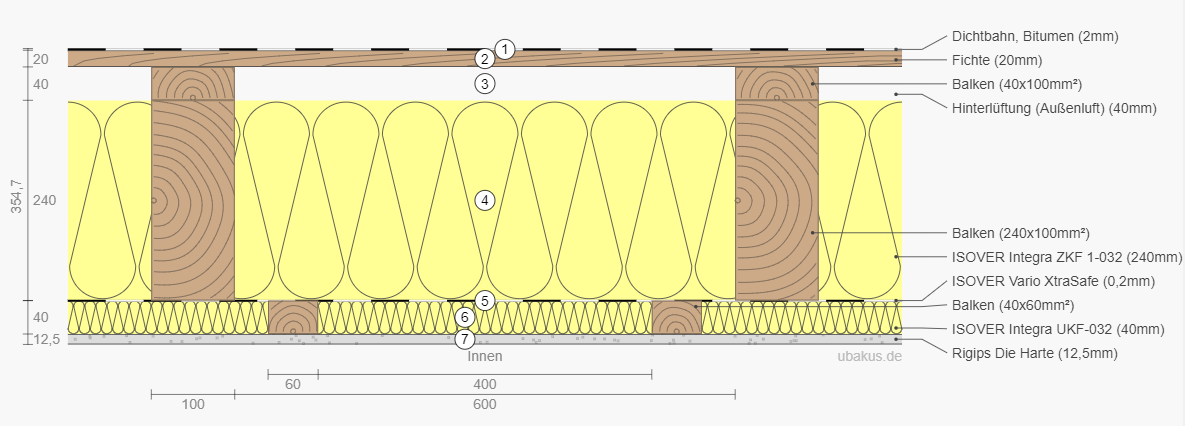

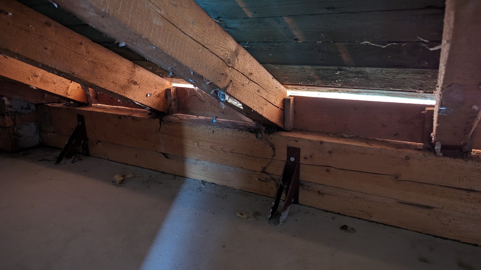

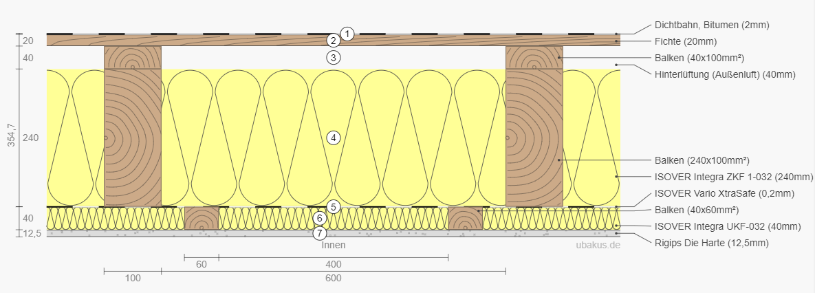

    Ich plane inzwischen mit folgendem Aufbau:

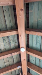

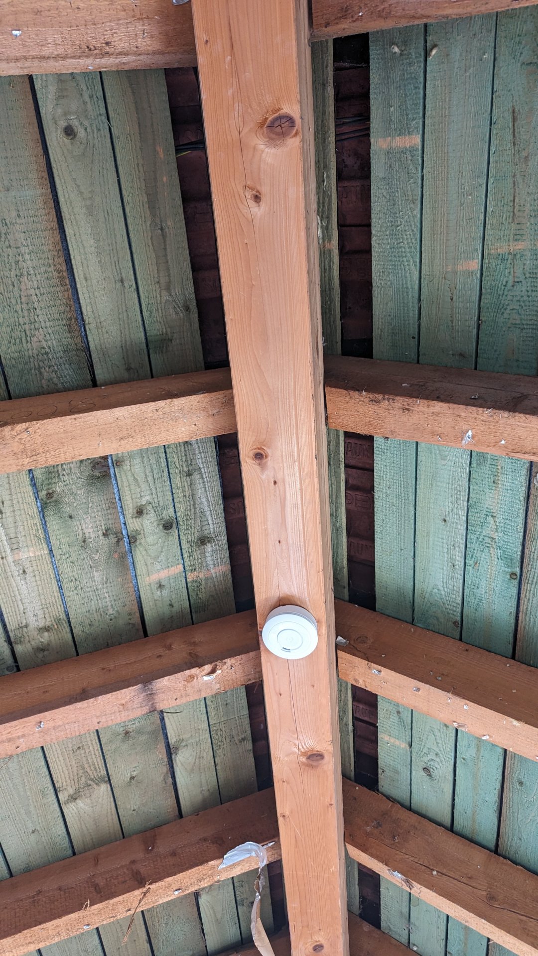

    Für die 4cm Hinterlüftung gibt es am First eine Öffnung der Schalung

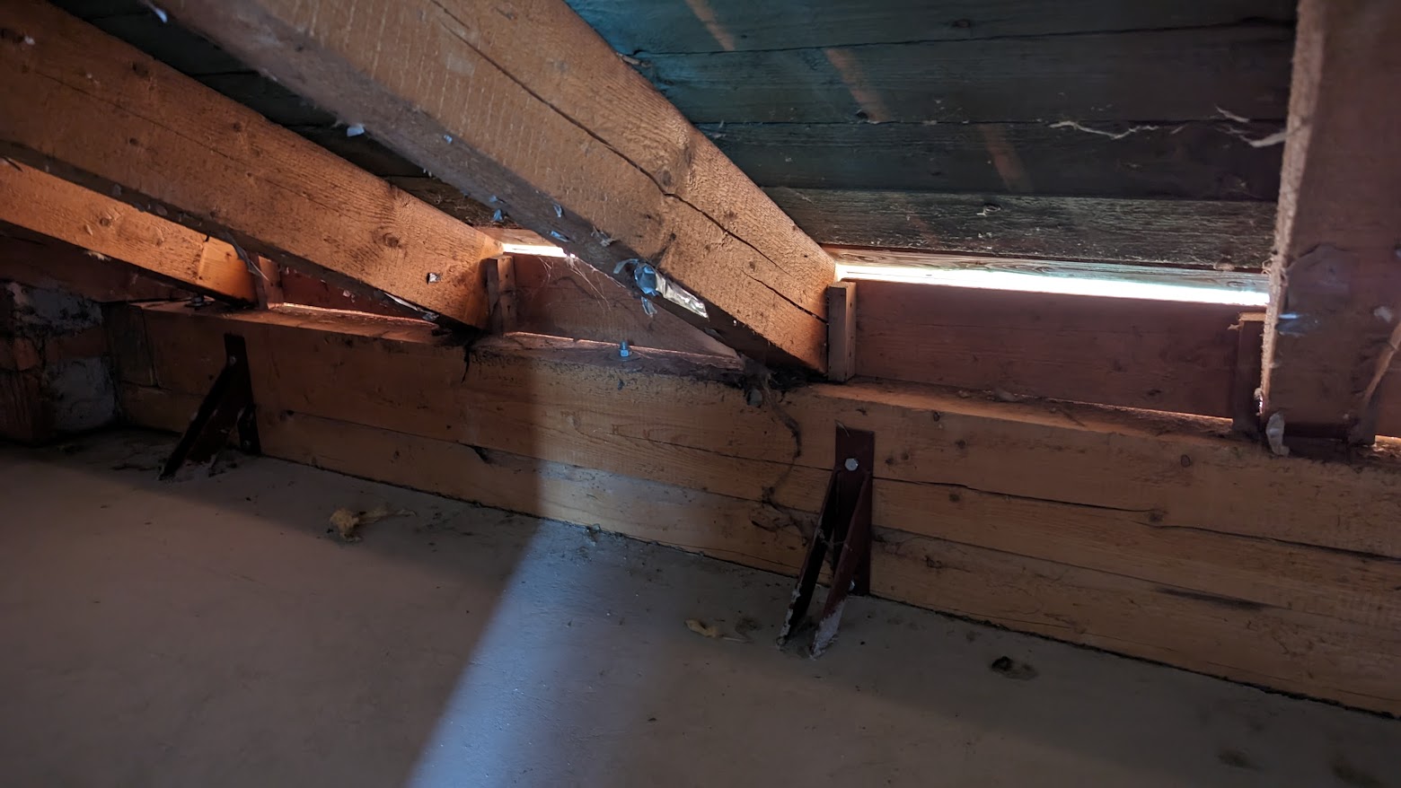

    und über den Fußpfetten einen ca. 1cm großen Spalt
    Meine Fragen dazu wären:
    1) Ist der ca. 1cm Spalt über den Fußpfetten ausreichend, oder soll ich die angebrachten Bretter kürzen?

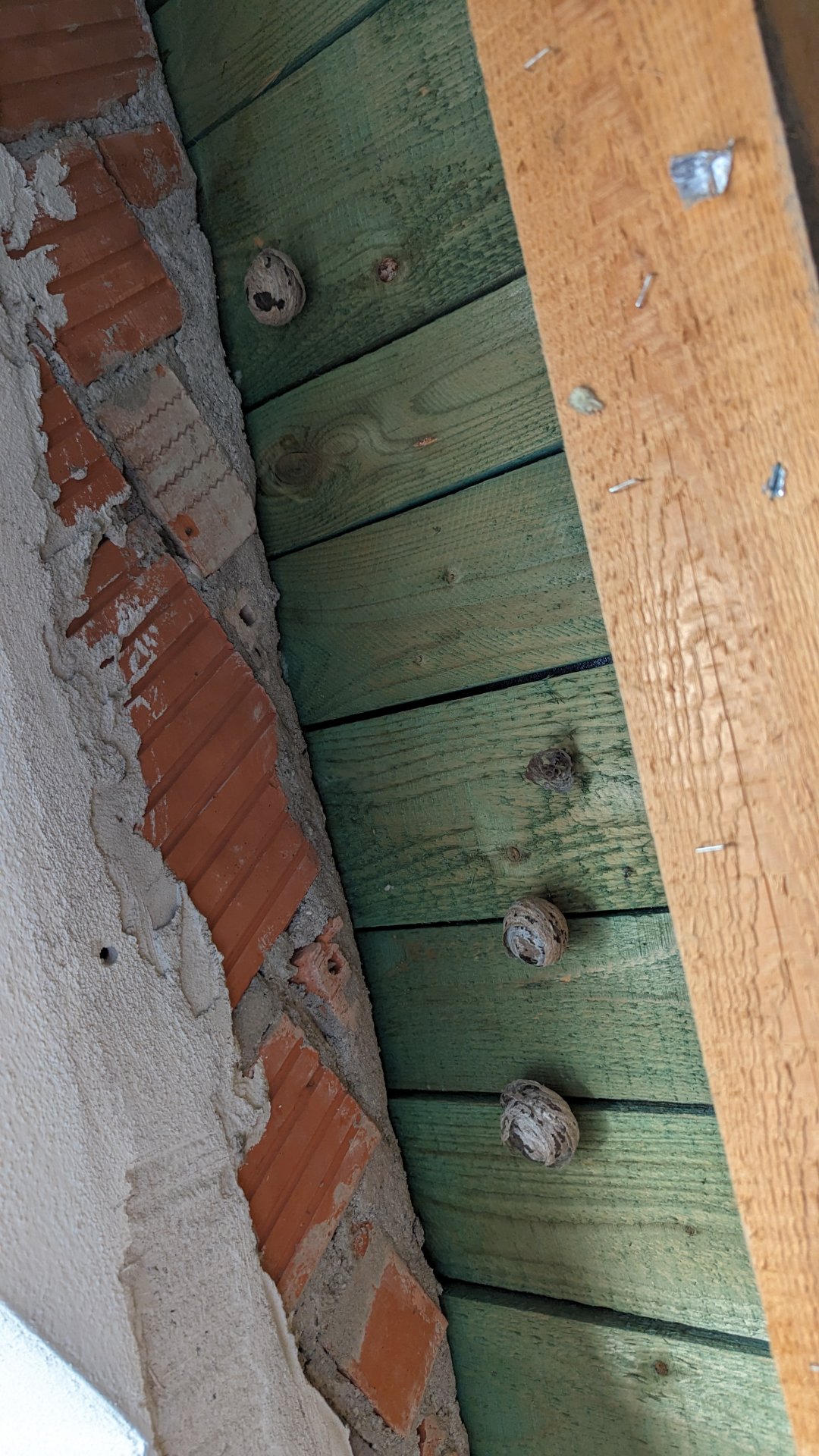

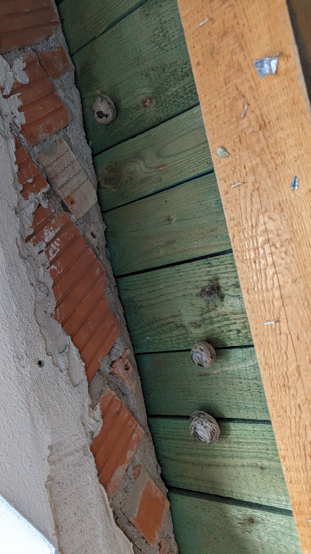

    2) Wenn es dort offen ist, wie stellt man sicher dass sich keine Insekten in die Dämmung einnisten? Die alte Dämmung hatte bereits 4cm Hinterlüftung, und ich habe ganz viele solcher Nester gefunden. Weiß jemand was das ist, und wie verhindert man das?

    Sieht aus wie Wespennester. Siedle ein paar Hornissen an, die halten die Wespen in Schach. Oder sei nett zu Mutter Natur und lass die Tiere dort wohnen.

    Alte Wespennester. Kannst du einfach entfernen.
    Für den Luftspalt gibt es z. B. Lüftungsband oder Lochblechprofile.

    Perfekt, sowas werde ich hinmachen. Danke!
    Ist mein vorhandener 1cm Spalt für die Hinterlüftung ausreichend, oder soll ich den auch auf 4cm (?) vergrößern?

    Ich werde den Lüftungsschlitz auch auf 4cm vergrößern und mit einem Lüftungsband absichern.

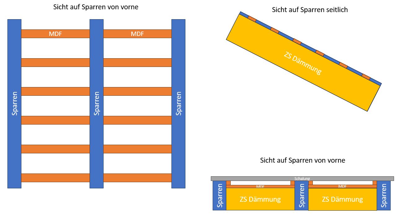

    Habt ihr einen Tipp wie die 4cm Hinterlüftungsebene sichergestellt wird? Ich habe mir überlegt ob ich mit zwei Winkel und dünnen Latten zwischen den Sparren Abstandshalter baue. Aber davon bräuchte man ja sicher alle 30cm einen. Habt ihr sowas gemacht?

    Links ne Latte, rechts ne Latte (evtl. noch eine in die Mitte, kommt auf die Abstände an) und dann tackerst Du da ne Holzfaserplatte Typ Steico universal, 28 mm ran. Bist natürlich bei der Konstruktion auch nicht mehr weit von Einblasdämmung entfernt, aber ich glaub, das Material haste schon, wenn ich mich noch recht entsinne.
    Kannst natürlich auch ne Unterspann nehmen, geht auch, dann brauchste in der Mitte aber auf jeden Fall ne Latte

    Aber nur Stückchenweise, oder würdest du die Holzfaserplatte komplett zwischen den Sparren von Traufe zu First verlegen? Dann kommt aber ja keine Luft mehr an das Dämmmaterial?

    von Deinem Luftspalt bis zum First. Und dann kannste das ruhig voll ausdämmen

    Aber wenn jetzt Feuchtigkeit in die Dämmung kommt, dann steht sie an der Holzfaserplatte an und kommt nicht direkt zur Luft :confused:
    Im Idealfall ist diese Platte so dünn wie möglich, denn da sie zwischen Hinterlüftung und Dämmung liegt, wird der Dachaufbau sonst noch dicker. Spricht etwas gegen eine 8mm MDF Platte? Sparrenabstand sind nur 60cm.

    Hier bitte schön. Ob du da eine Unterdeckbahn nimmst, oder eine Holzfaserplatte, bleibt dir überlassen.

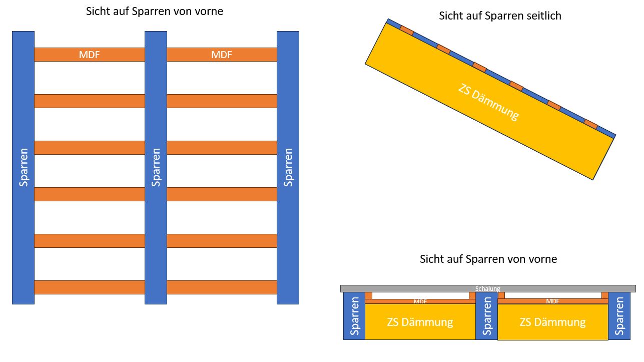

    Ja ich weiß, aber die gibt es nur so dick. Daher war meine Frage ob das nur ein Vorschlag (unter vielen) ist, und eine normale MDF auch gehen würde. :D
    Nochmal 3cm dazwischen sind zu dick, da müsste ich ja noch deutlich mehr den Sparren aufdoppeln.
    Ich dachte an sowas:
    3,5 cm Abstandshalter, 0,5cm MDF Platten.
    Auch wenn MFD wahrscheinlich nicht so diffusionsoffen ist (?) dürfte über die freien Flächen immer noch alle Feuchtigkeit abtransportiert werden? Oder was meint ihr dazu?

    Dünner als ne unterspannbahn wird es nicht

    Das stimmt. Habe ich im Kopf irgendwie sofort verworfen, da ich nicht weiß ob die genug Spannung hat um wirklich das Dämmmaterial aufzuhalten. Das kann ich mir aktuell schwer vorstellen. Aber ja vll mit noch 1-2 dünnen Streifen dazwischen. Wäre gar nicht so dumm :biggthumpup:

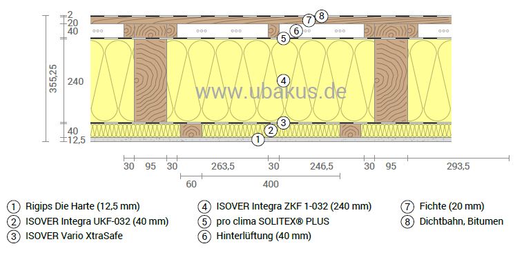

    Wirklich guter Input, vielen Dank!

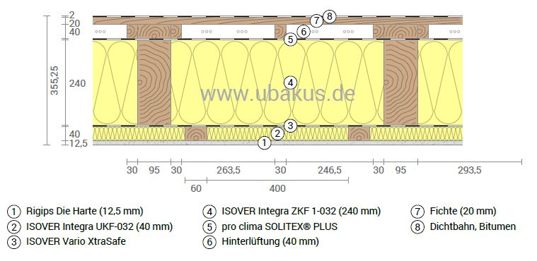

    Ich würde natürlich eine möglichst diffusionsoffene Unterspannbahn nehmen, richtig? Verkleben usw spare ich mir natürlich auch, da ich es ja so gut wie möglich diffusionsoffen haben will und es nur ein Abstandshalter ist. Oder sehe ich das falsch?
    Spricht etwas gegen die Pro Clima Solitex Plus Unterspannbahn?
    Der Aufbai wäre dann folgender:
