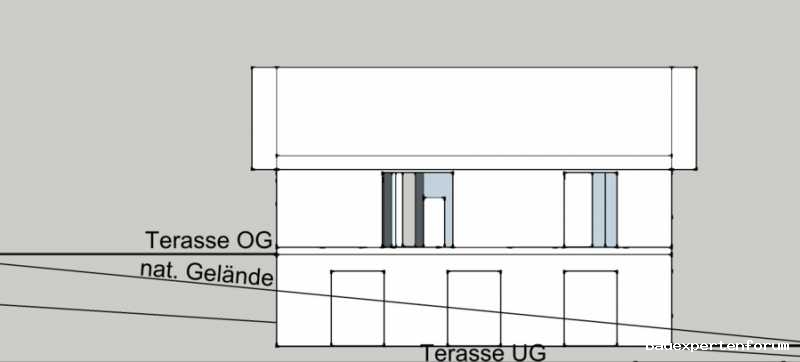

    • leichte Hanglage (ca. 10% Gefälle von West-Süd-West -> Ost-Nord-Ost)

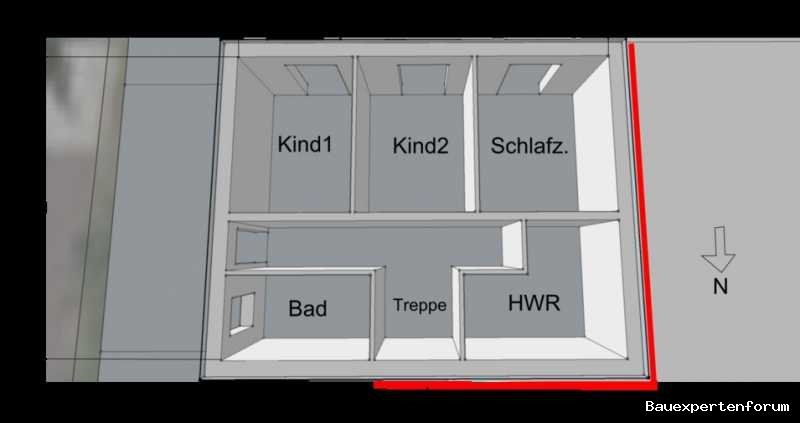

    • Wohnkeller (offen nach Süd/Ost): Kinderzimmer / Schlafzimmer mit Zugang zum Garten + großes Bad, HWR im Hangbereich

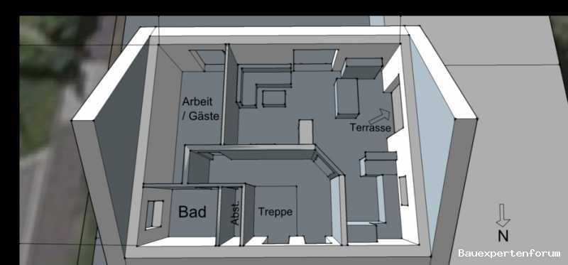

    Grundriss OG (Abmessungen sind leider verloren gegangen, Grundfläche: 9m * 11,2m):
    Grundriss UG (rot markiert der unterirdische Bereich):

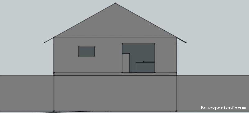

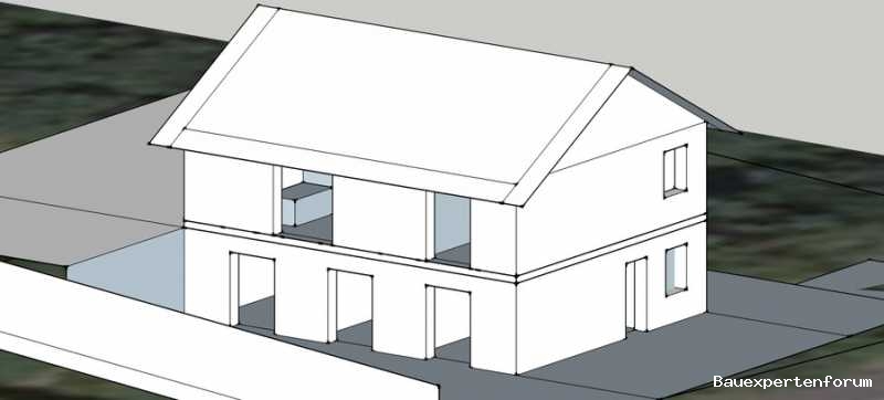

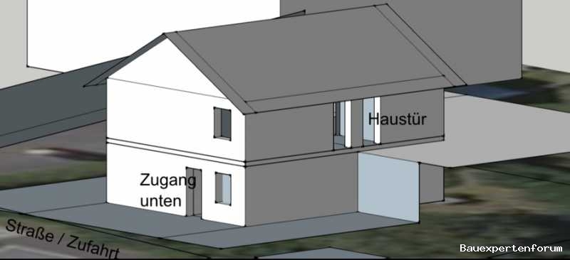

    Ansicht Nord-Ost:
    Ansicht Süd-Ost:
    Ansicht Süd:
    Ansicht West:

    • Ansicht von Süden gewöhnungsbedürftig!? (hatte zunächst die Fenster wie im UG angeordnet, dann bekomme ich die Möbel im Wohn/Essbereich aber nicht vernünftig unter und die Sicht nach draußen ist bescheiden)

    Die Situation Arbeit/Bad/Abstell st bei den Außenmaßen gelinde gesagt fürn Ars... Die Ecke Arbeit wird nen dunkles Loch der Abstellraum ne Schweinebucht. Da gibts pfiffigere Lösungen.

    Aus dem "Grundriss" entnehme ich, dass es sich bei der "Aufstiegshilfe" zwischen den Geschossen ja wohl um keine Treppe, sondern um eine Leiter, ein Seil oder einen Schacht handeln muss, so wie das dimensioniert ist, oder ??

    Ja, Asche auf mein Haupt: 2x2,4m werden wohl nur für eine Rutschstange und Leiter reichen :mega_lol:
    Im UG sind aber immerhin schon 2x3m eingeplant. Ich muss die Grundfläche wohl doch etwas vergrößern, dann entspannt sich auch die Situation Arbeit/Gast. Ich wollte hier die Möglichkeit haben auch einen 2,5m Kleiderschrank unter zu bringen, wenn der Raum mal Schlafzimmer wird, daher die Ausbuchtung.
    Dann vielleicht noch den Abstellraum etwas breiter und den Zugang von Westen (je nach Treppenkonstruktion)...
    Der Entwurf soll explizit nichts besonderes sein, sondern kompakt und kostengünstig die Anforderungen abdecken.
    Die 45° Geschichte wollte ich eigentlich nicht, aber bei den Abmessungen wird das anders schwierig. Tür zur Küche und Wohnzimmer geht gar nicht und bei nur einer Tür zum Essbereich ohne 45° Abschnitt geht sehr viel Raum im Essbereich verloren...

    Ich versuch nochmal die Kritikpunkte zusammenzufassen:
    • Höhle in Gäste/Arbeitszimmer
    • Abstellraum unbrauchbar
    • Treppe benötigt mehr Platz
