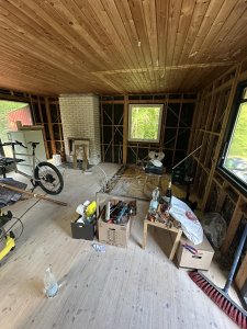

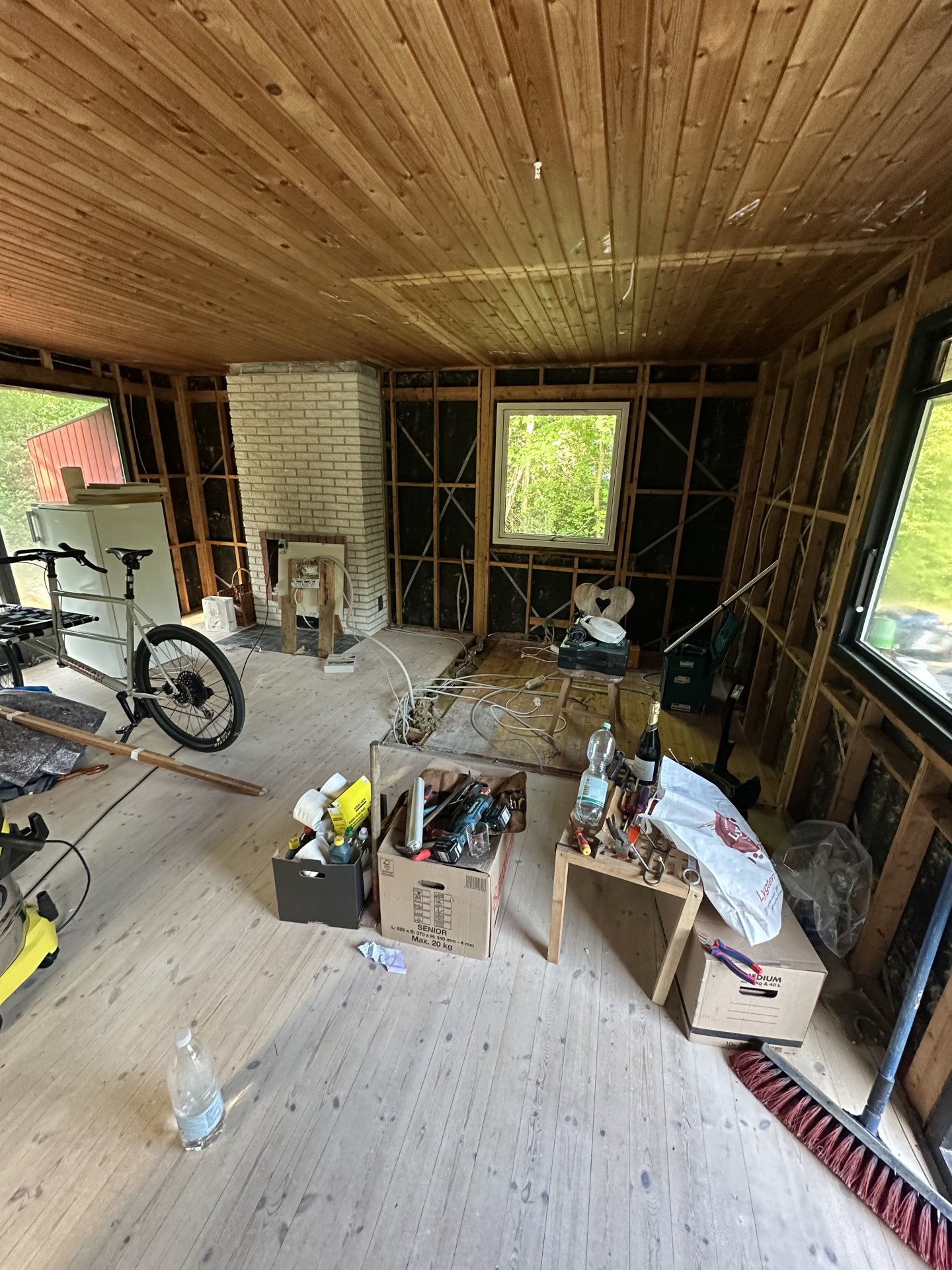

    ich saniere aktuell ein altes Sommerhaus (1974) in Dänemark. Die Sommerhäuser hier haben oft nur relativ dünne Holzständerwände (in meinem Fall 7 cm), was bei älteren Sommerhäusern ziemlich typisch ist.
    Das Haus hat insgesamt nur etwa 40 m² Wohnfläche. Deshalb möchte ich innen ungern deutlich stärker aufbauen, da sonst relativ viel Wohnfläche verloren geht. Gleichzeitig wird das Haus nicht dauerhaft beheizt, wodurch stärkere Temperatur- und Feuchtigkeitsschwankungen möglich sind. ichtsdestotrotz wollen wir das Haus im Sommer und Winter nutzen.
    Geplanter Wandaufbau von außen nach innen:
    • Holzfassade mit Hinterlüftung
    • Windbremse / Membran
    • Holzständer mit 7 cm Steinwolle
    • 12 mm OSB, luftdicht verklebt
    • Service Layer innen mit ca. 4-5 cm für Elektrik
    • Holzpaneele als Finish
    Meine Hauptfrage ist eigentlich:
    Würdet ihr die Service Layer zusätzlich dämmen oder bewusst leer lassen?
    Einerseits wären die zusätzlichen 4-5 cm Dämmung natürlich energetisch interessant, gerade weil die Hauptdämmung mit 7 cm eher begrenzt ist. Andererseits lese ich online, dass bei zusätzlicher Innendämmung maximal 20% der Hauptdämmung sein darf, da die OSB-Schicht sonst von innen zu kalt bleiben kann und dadurch Kondensationsprobleme entstehen könnten, insbesondere bei Häusern, die nicht konstant beheizt werden.

    Aktuell sind die Wände bereits komplett offen und die Isolierung ist schon raus (siehe Bild) -> Teerpappe kommt dann auch raus.
    Die Wände waren mit Gipskarton verschlossen und waren massiv von Mäusen bewohnt, die vom Boden eingestiegen sind (separates Todo, an dem ich arbeite).

    Ha, wusst ichs doch.. :D:p Wobei, das Rispenband erstaunt mich doch, waren die damals doch nicht so ganz dumm.
    Du hast jetzt alle Möglichkeiten.
    Nach innen: ja, ne OSB ist hübsch, ist sicherlich nicht falsch. Dann ne 45/50 mm Inst-Ebene druff und dann auch gedämmt. Wäre es meins, würde ich Holzfaserdämmung nehmen. Gibts von Hunton in jedem byggma oder stark.
    Außen, wenn Du die Fassade eh machst: aufdoppeln, 70 mm mindestens, dann kannst Du da 145 mm Dämmung reinpacken. Wenn Du es dann richtig gut machen willst, noch ne 25 mm Hunton vindtaet drüber, dann Luftschicht Fassade.
    Dann hast Du was feines. Und wenn Du noch was superfeines haben willst, dann spendierst Du dem Häuschen noch 2 dezentrale Lüfter mit Wärmerückgewinnung, :biggthumpup:
