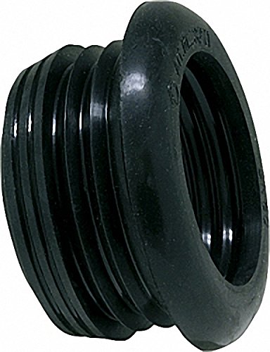

    Hallo, ich renoviere gerade ein kleines Badezimmer in einem 7-geschossigen Hochhaus Bj. 71. In einem Leitungsschacht liegt ein Faserzement (Eternit) Fallrohr mit einem Abzweig (Außen ø 150 mm, Innen ø 130 mm, 6 cm Muffentiefe) etwas über Rohbodenhöhe, in den ein DN 100 HT Rohr des Bades (WC etc.) eingesteckt war. Und zwar mittels einer hellen Rillengummidichtung, in der ein graues HT Stück (Muffe/Stutzen) steckte.
    Das Ende des alten, abgesägten HT Stückes hatte aber nicht 110 mm Durchmesser hatte, sondern war mit ca. 115 mm etwas dicker. Das alte Rillengummi war offenbar immer schon nicht richtig dicht schließend.

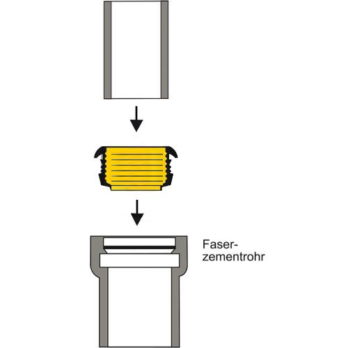

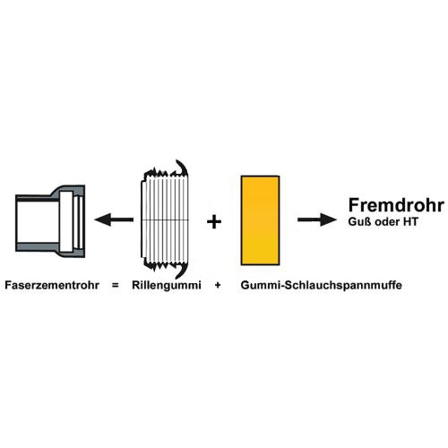

    Gedanken mache ich mir daher über den wirklich dichten Anschluss des (neuen) HT 100 Rohres an die Eternit Muffe. Ich habe ein neues Rillengummi bestellt, das (Bild 1) HT-seitig gut passt aber sich am Eternit-Rohr nicht besonders fest sitzt. Nun habe ich gesehen, dass es zusätzlich eine Gummi-Schlauchspannmuffe gibt. Ein Schlauchstück, das zwischen HT-Rohr und Lippendichtung eingebaut wird. Kann mir jemand hier sagen, ob das die richtige Verbindung ist? Und: wie viel Spannung verträgt die Eternit-Muffe? Vielen Dank im Voraus für Eure Ratschläge.

    Danke für die schnellen Antworten. Ich hatte bei Crassus auch eine Lippendichtung gefunden. D.h. die Maße sind passend. Nur in der Praxis sitzt es halt nicht richtig fest.

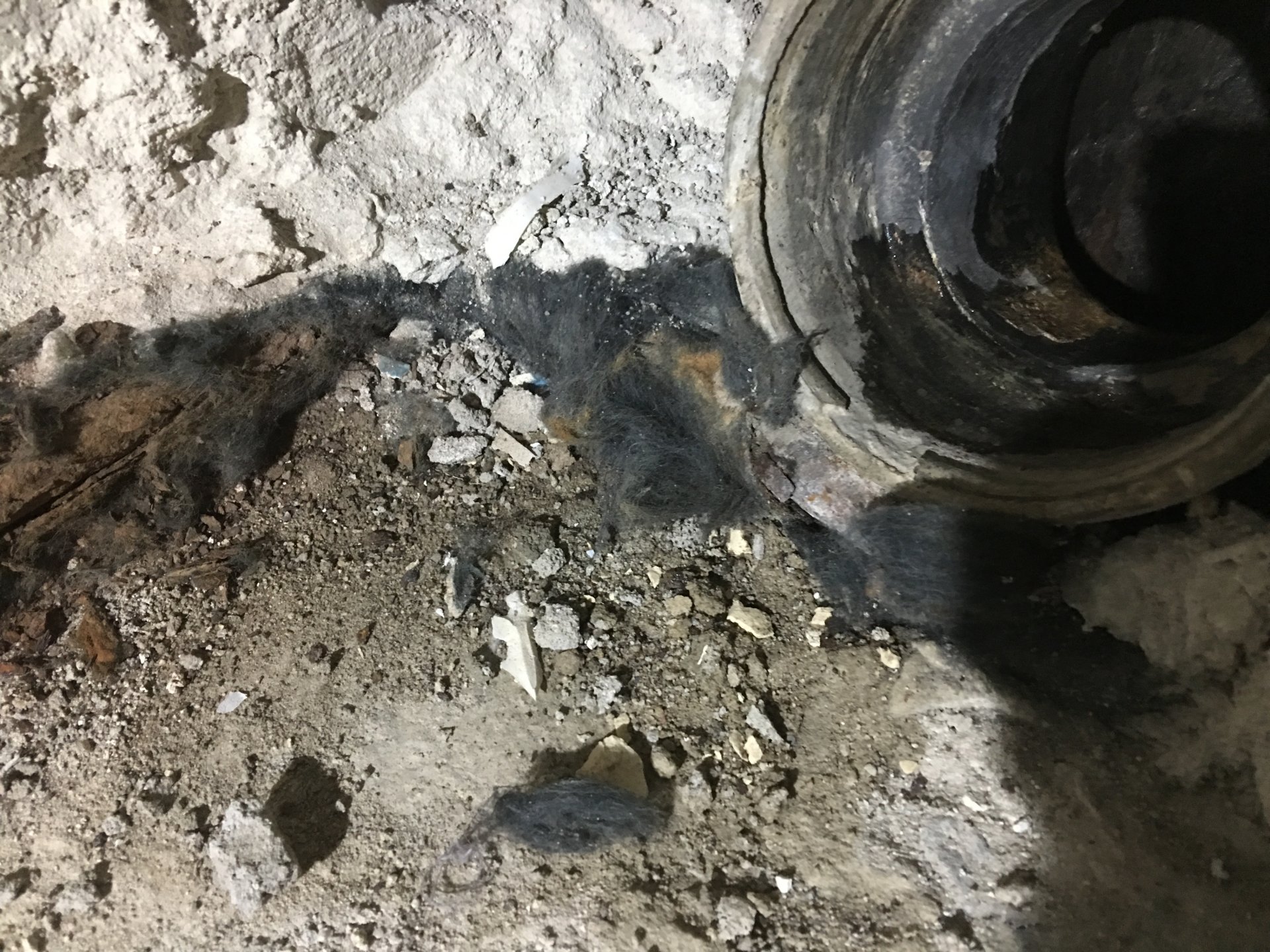

    Die Eternit Muffe am Abzweig des Fallrorhrs ist extrem kurz. Schließt also direkt am senkrechten Rohr an. Es sind also nur die 6 cm zum Einstecken da. Ich mache morgen mal ein Foto auf der Baustelle.

    Hab gerade noch ein Foto gefunden. Durchstecken ist nicht

    Du brauchst das Schlauchstück !

    Hallo, vielen Dank für Eure hilfreichen Kommentare. Den Schlauch werde ich jetzt einsetzen und berichten. Zum Eternit Fallrohr: Im Gebäude (Bj. 71 s.o.) gibt es ausschließlich Eigentumswohnungen. Alle Fallrohre verlaufen in vermauerten Schächten; die Abzweige sind extrem kurz bzw. liegen direkt am Fallorohr hinter der Installationswand. Daher gehöhren die Sammelleitungen wohl zum Gemeinschaftseigentum. Wäre da trotzdem ein Hinweis des Verkäufers erforderlich gewesen? Da die Schächte allseitig vermauert sind (nur jetzt beim Umbau geöffnet) und ein Austausch der Fallrohre gar nicht möglich ist, ohne sämtliche Badezimmer zu ramponieren, müsste doch hier eine Art Bestandsschutz greifen?
