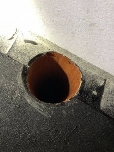

    ich habe mir ein DN110 Rohr durch die Bodenplatte legen lassen für spätere Gartenkabel.
    Nur wie bekomme ich nun eine Rohrverlängerung drauf, der hat das Rohr so eingebaut das ich dort nicht reinstecken kann.
    >Andere Frage,
    wie bekomme ich das Dicht? Beton reinfüllen und dann 2 Wellrohre reinlegen und dann so das Kabel durchlegen? Nachher kommt ja noch der Estrich, hab Angst das es dann zu ist, deswegen wollte ich das ein bisschen verlängern.
    Siehe Foto

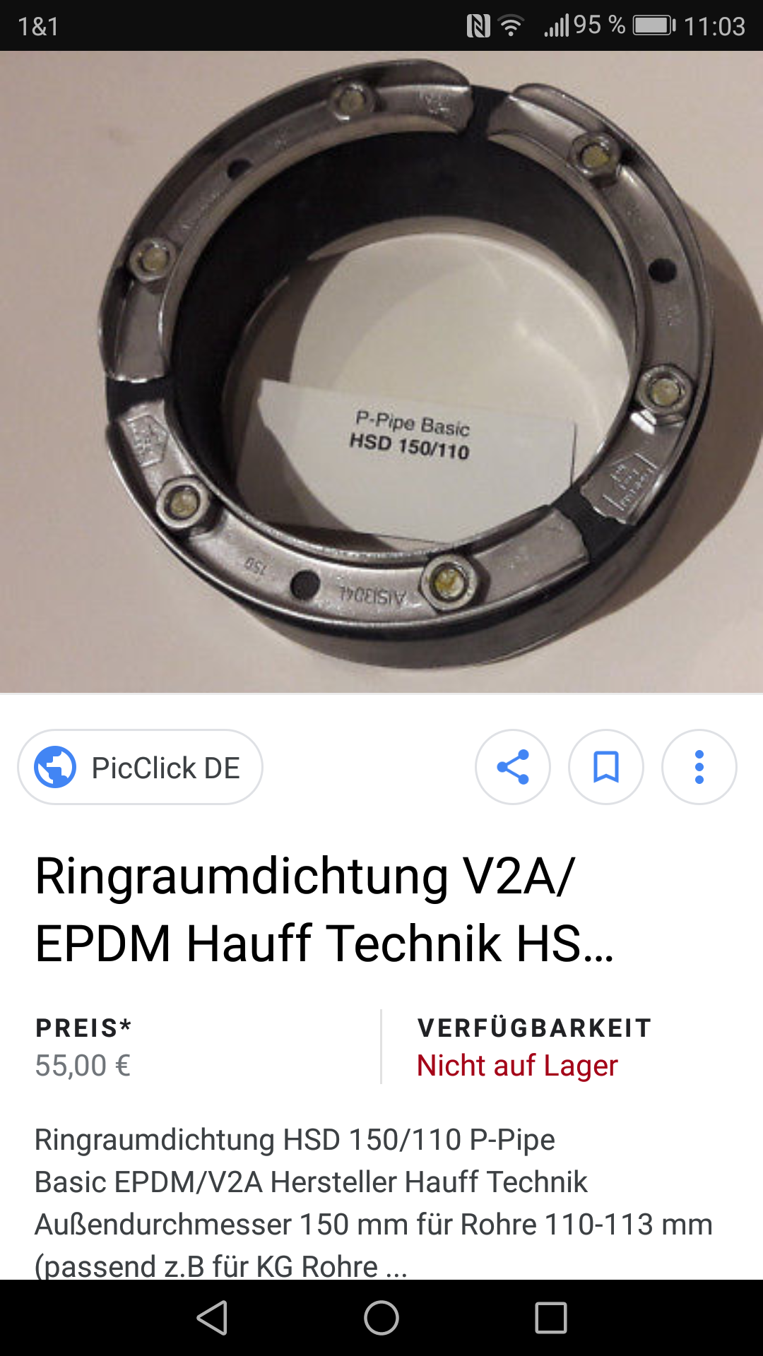

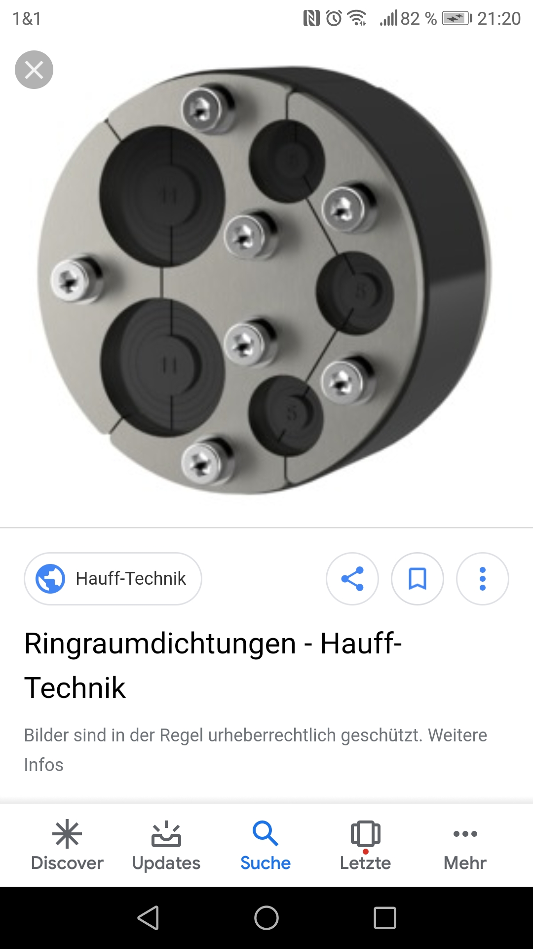

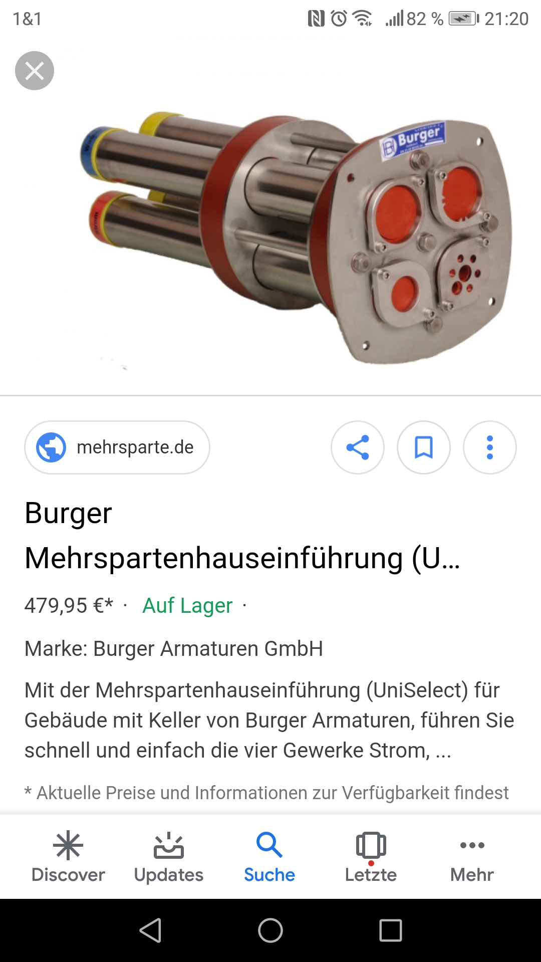

    Dichtring oder Dichtsatz Sumo, Hauff etc ähnlich Mehrsparteneinführung und dann die Leitungen durch - die maximalen Querschnitte stehen immer beim Hersteller bei.Such dir eine aus von bis...

    Von Hauff gibts es eine Ringraumdichtung DN 100 für mehrere Kabelquerschnitte

    Ja hab ich noch hochgeladen etwas später Yilmaz :winken kostet ab die 80 € ca

    Achso was ich noch fragen wollte, wie gehe ich sicher, das kein Wasser zwischen Beton und Rohr hochsteigt? Bei den richitgen Abwasserrohren sind so Gummiringe mit einbetoniert, das da nichts hochsteigen kann, aber das Rohr geht direkt nach unten ins Erdreich.

    Die Verspannung erfolgt im betonierten Rohr - also in der BP - das KG stellt das Futterrohr bzw Hüllrohr dar, eine 2.te brauchen Sie nicht - die Ringraumdichtung ist druckdicht. Um das KG Rohr in der BP sollte natürlich eine Dicht Manschette oder Mauerkragen haben.

    Das kann ich leider nicht sagen, dass war meine frage dich ich mir noch stelle, ob da ein Mauerkragen rum ist, sieht man so leider nicht. Bei den grünen Abwasserrohren sehe ich überall kragen...

    Ist die BP nach 'WU' oder nicht? Wenn ja dann muss-ansonsten nicht.

    Ist eine WU Betonsohle. Ich gehe mal dabon aus das es gemacht wurde, wenn es bei den normalen Abwasserrohren gemacht wurde. Überorüfen geht wohl nicht mehr oder? Das Rohr wurde anscheined auch abgesegt, weil vor dem Maurern guckte noch das Rohr nach oben aus...

    Habe gerade mal geguckt, ausgerechnet dieses Rohr ist nicht zu erkennen, die anderen Rohre sind mit einem Gummikragen versehen worden.
    Kann man das von "oben" noch irgendwie zur not abdichten an den Rändern? Vll mit Bitumen oder irgendwas? Um einfach sicher zu gehen?

    Ja vorsichtig auf Stemmen und entweder FLK oder MB K oder mit Epoxy abspritzen, ist aber eine Notlösung, wenn Sie aber kein drückendes oder stauendes Wasser haben, ist das nicht notwendig Bitumen ist nicht empfehlenswert das ist nicht dauerhaft verträglich mit KG Rohr.

    Bei BP nach 'WU Richtlinie' sind sämtliche Durchdringungen abzudichten und zwar in der BP egal ob KG Well Rohr KG 2000 Potential Erder etc Futter und Hüllrohr sind mit Ringraumdichtung zu versehen.
