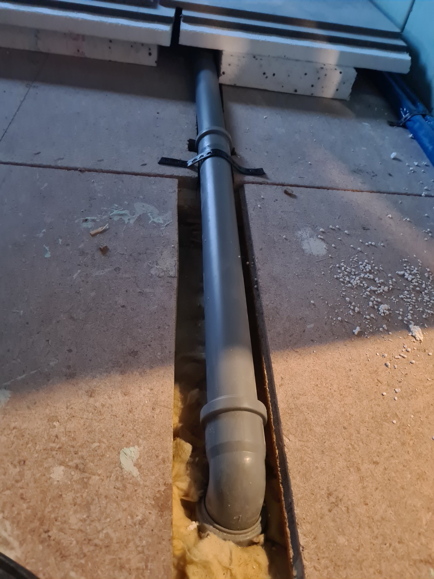

    Hallo allerseits,
    ich baue aktuell mein Bad im DG aus und will eine bodengleiche Dusche realisieren. Um den Abfluss der Dusche realisieren zu können, müsste ich die vorhandenen Deckenbalken quer aussparen. Theoretisch will ich das eigentlich vermeiden.
    Dies wäre möglich durch den Einsatz eines DN40 Rohrs bis zur Dusche. Gefälle ca. 1%. Strecke ca. 2,5 Meter, dann Übergang in ein DN110 Rohr.
    Die Dusche hat eine Ablaufrinne und einen Ablauftopf (mit vorgefertigtem Rohr DN50, aber das würde ich dann reduzieren). Geplant ist eine Regendusche (bspw. Grohe Kopfbrause Vitalio Start 210).
    Wird das irgendwie als kritisch angesehen?

    Solange das Rohr sauber ist und bleibt wird das in der Praxis kein Problem machen. Auf richtige Entlüftung achten und revisionsmöglichkeit vorsehen

    Ich denke dass die Einbaurichtung des Reduzierstücks Probleme bereiten könnte. Wenn ich das richtig verstanden hab soll das 40 Rohr über den Balken verlaufen. Das würde bedeuten dass das Reduzierstück nach oben gedreht wird und somit das Wasser im Reduzierstück gestaut wird. Die Folge sind Schmutzablagerungen was zur Verstopfung führt. Stell doch mal ein paar Bilder rein von der Einbausituation, mögliche Einbauhöhe und welche Rinne du dir vorstellst. Oftmals gibt es noch andere Möglichkeiten die du vielleicht nicht auf dem Schirm hast.

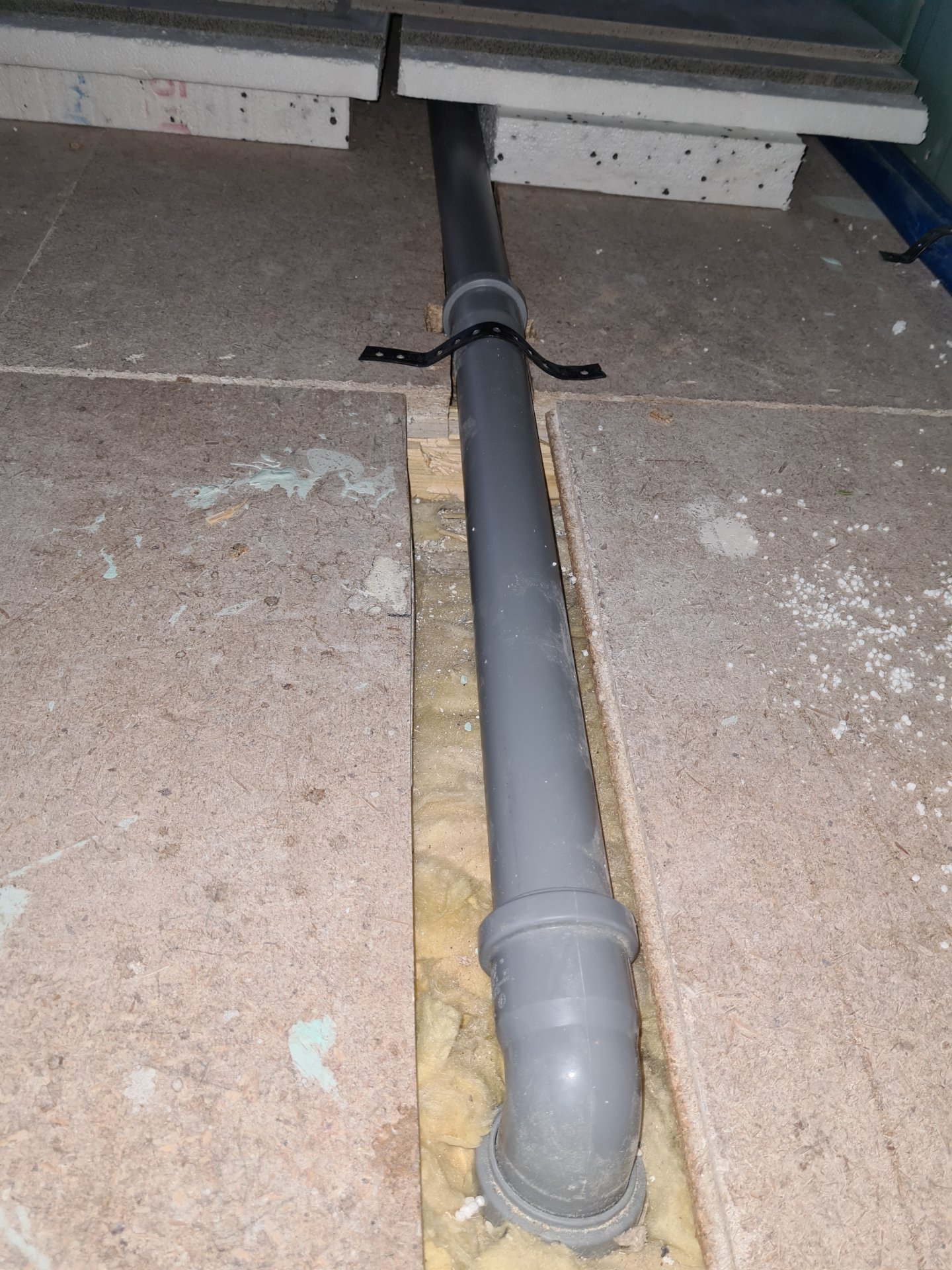

    Hier ein Bild vom bereits verbauten DN50er, das ich 1 cm tiefer kriegen muss.
    Ja, das Reduzierstück muss nach oben zeigen, das Wasser fließt dann aber quasi über die Kante vom 40er ins 50er Rohr. Insofern würde sich die Rohrsole im Rohrverlauf nicht verändern, bzw. Nur tiefer werden.

    Zunächst musst du aber ja erstmal von der Rinne DN50 auf DN40. Und wenn das Reduzierstück nach unten gedreht wird, liegt die Rohrsohle genauso hoch wie jetzt mit dem DN50er Rohr.

    Wichtig ist ein gutes Gefälle und nicht zu lange Wege bis zum Fallrohr.
  13. #13 simon84, 16.08.2022
    20.888
    5.622
    Ein sauberes Rohr mit 40er Querschnitt reicht in der Praxis natürlich auch.
    Der kleine Bereich mit der Verengung spielt im Vergleich zur gesamten Strecke keine Rolle.
    Egal ob Regenwalddusche mit doppelter Leistung etc.
    In Deutschland regelt die DIN die übliche aRdT , in anderen Ländern teilweise andere Normen....
    Da gibt es eben Tabellen die für eine Dusche 0,6 l/s vorsehen und da bist du dann eben beim DN50.
    Es geht ja auch nicht nur darum, dass das Wasser abfliesst, sondern auch, dass die Entlüftung funktioniert, der Füllgrad des Abwasserrohres der Norm entspricht etc.
    Das Problem ist vielmehr, dass Duschen sehr oft verstopft sind und eben kein 100% sauberes Rohr vorliegt....Und eine Dusche läuft bei Nutzung viel schneller über und verursacht ggf. auch mehr Schaden als ein Waschbecken. Denn da würde der Nutzer in der Regel sofort "Abdrehen"....
    Ist schon ne gute Sache sich an die Norm zu halten.
    Es gibt auch Duschsiphons, bei denen man den DN40 Teil absägen kann und direkt auf den DN50 steckt...
