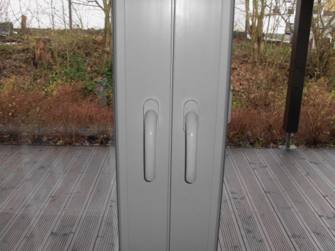

    Na, dann tu doch mal was gegen meine Ahnungslosigkeit (und die so vieler anderer)!
    Da Du es mit (für mich) verständlichen Beschreibungen nicht so hast, zeige uns bitte mit Fotos oder Detailskizze, wie so etwas aufgebaut werden kann.
    Dankbarkeit sei Dir gewiß.

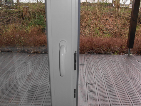

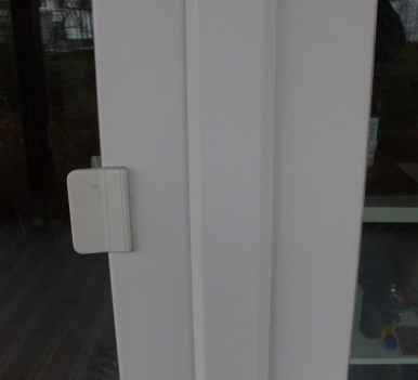

  15. #35 Gast23627, 30.11.2015
    Gast23627
    Gast23627 Gast
    Hier 3 Fotos
