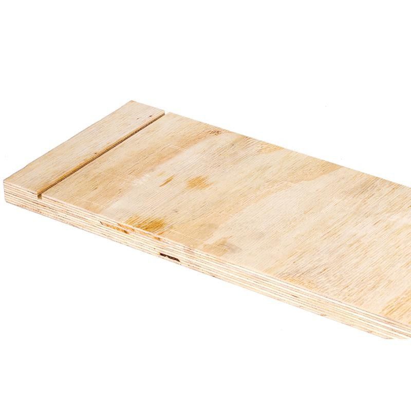

    TB Wand mit 75er Profil, 60 mm Dämmung beidseitig einmal beplankt mit Diamant 12,5 mm = 49 dB
    dito, beidseitig doppelt beplankt mit Knauf Piano 2 x 12,5 mm = 55 dB

    die Traversen bekommst du bei jedem Trockenbaufachhändler für kleines Geld,
    oder du machst das selber, eine Mehrschichtplatte (Seekiefer 24 mm) und mit einem Nutfräser 6 mm ausfräsen,
    wenn du keine Oberfräse hast nimm eine Handkreissäge, Schnitttiefe auf 6 mm einstellen und je nach Sägeblattbreite
    2 - 3 x entlangfahren,
    can81 gefällt das.
