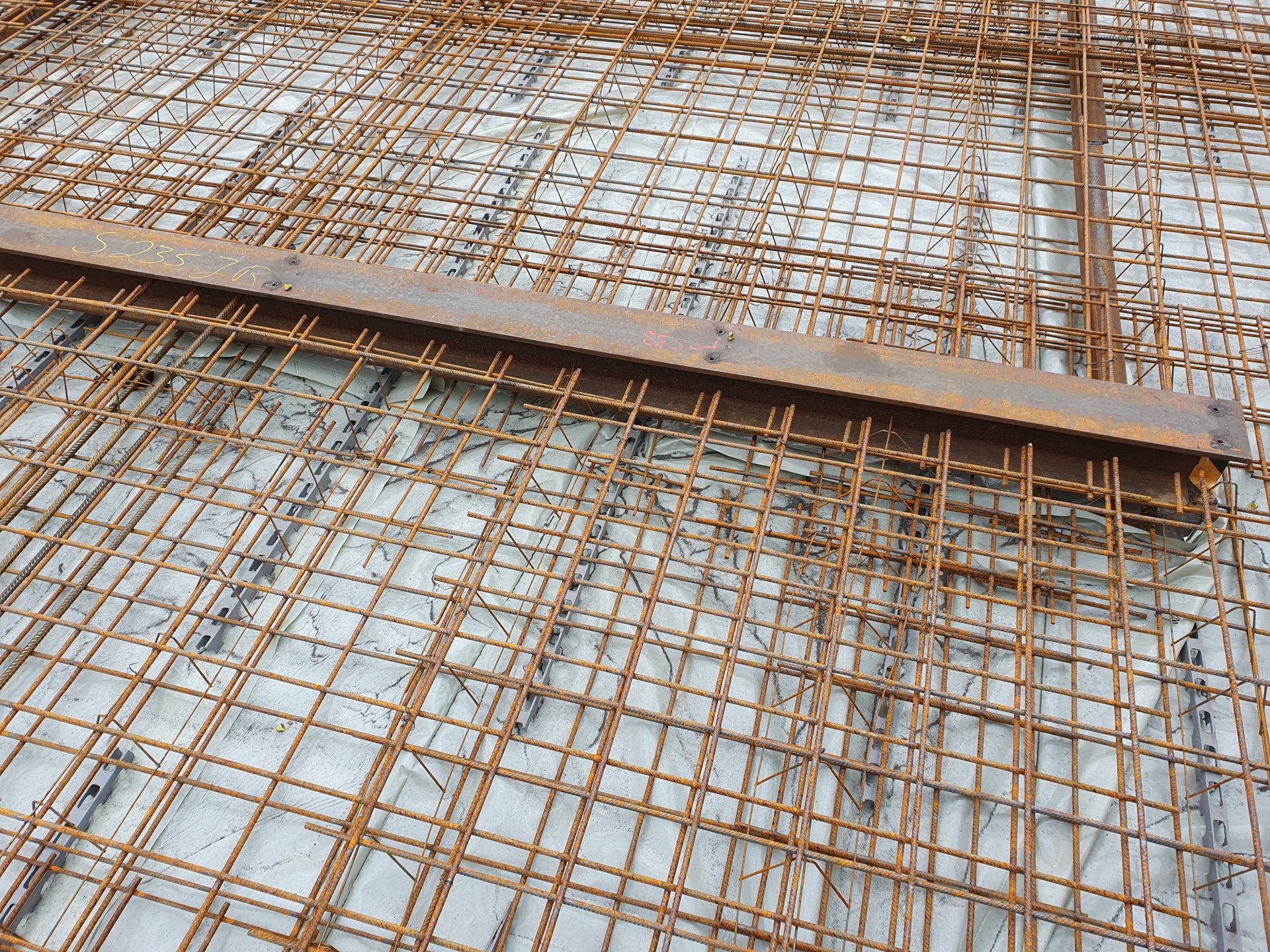

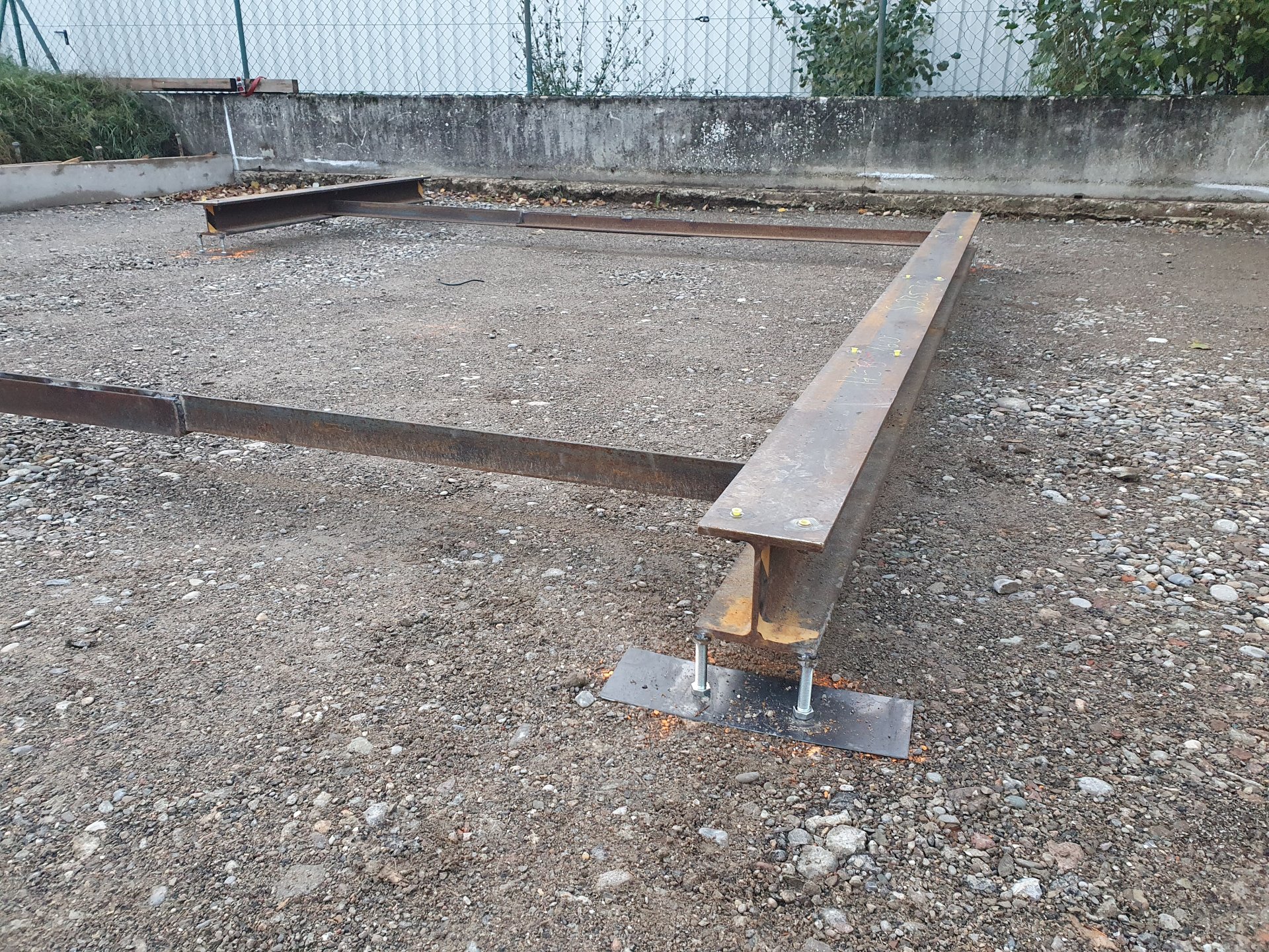

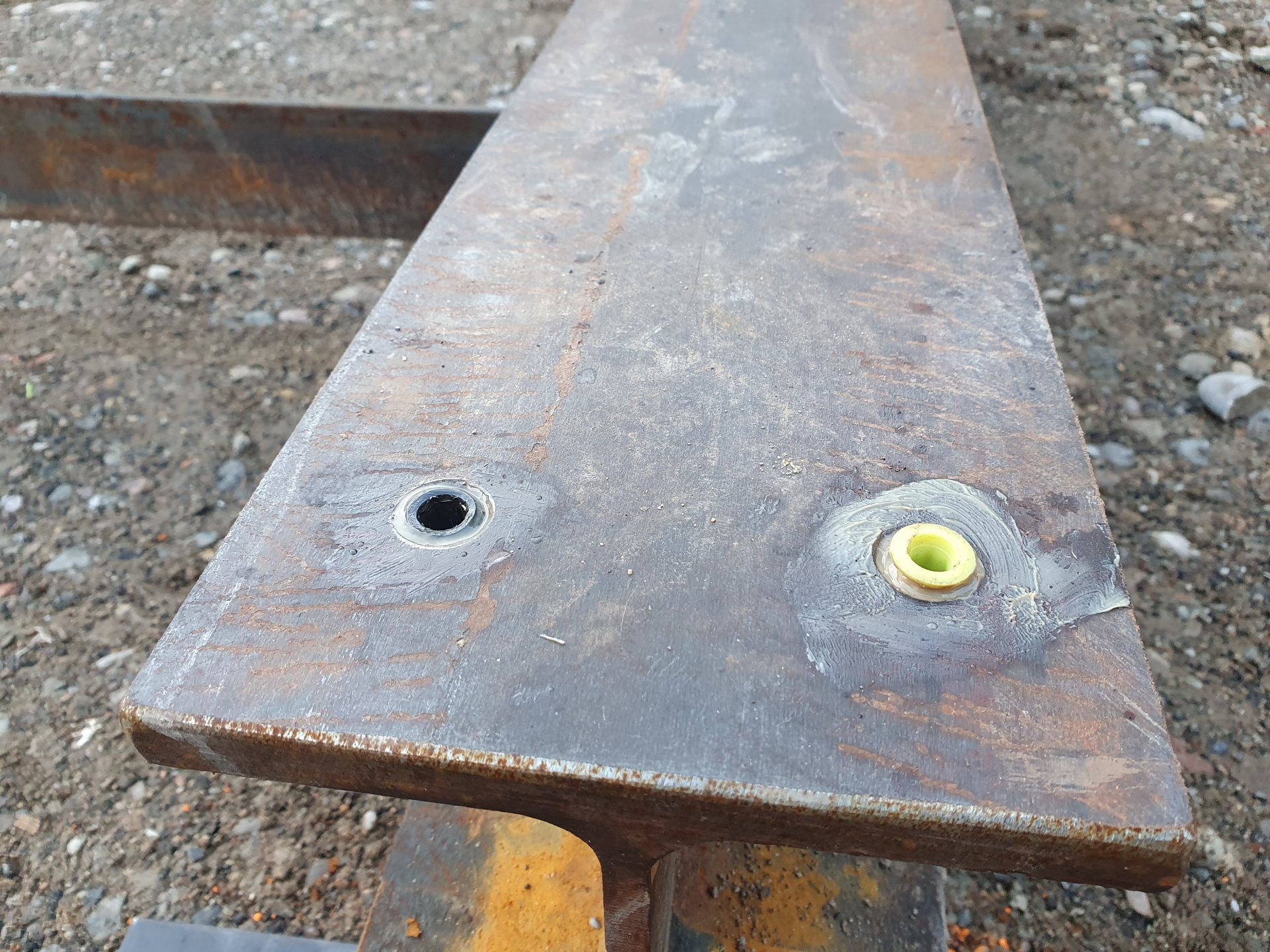

    Moinsen, die Tage werde ich meine Bodenplatte für die Garage/Werkstatt Gießen.
    8,3x10,6m. Bebaut wird davon 8,3x9m.
    Ich habe jetzt 160er Doppel T-Träger wo ich mit einbetonieren werde und an der Oberfläche bündig sein sollen.
    Nach dem betonieren ist der Plan das Flügel geglättet wird.
    So das ich später nur noch eine Schicht Epoxy Rollen muss.

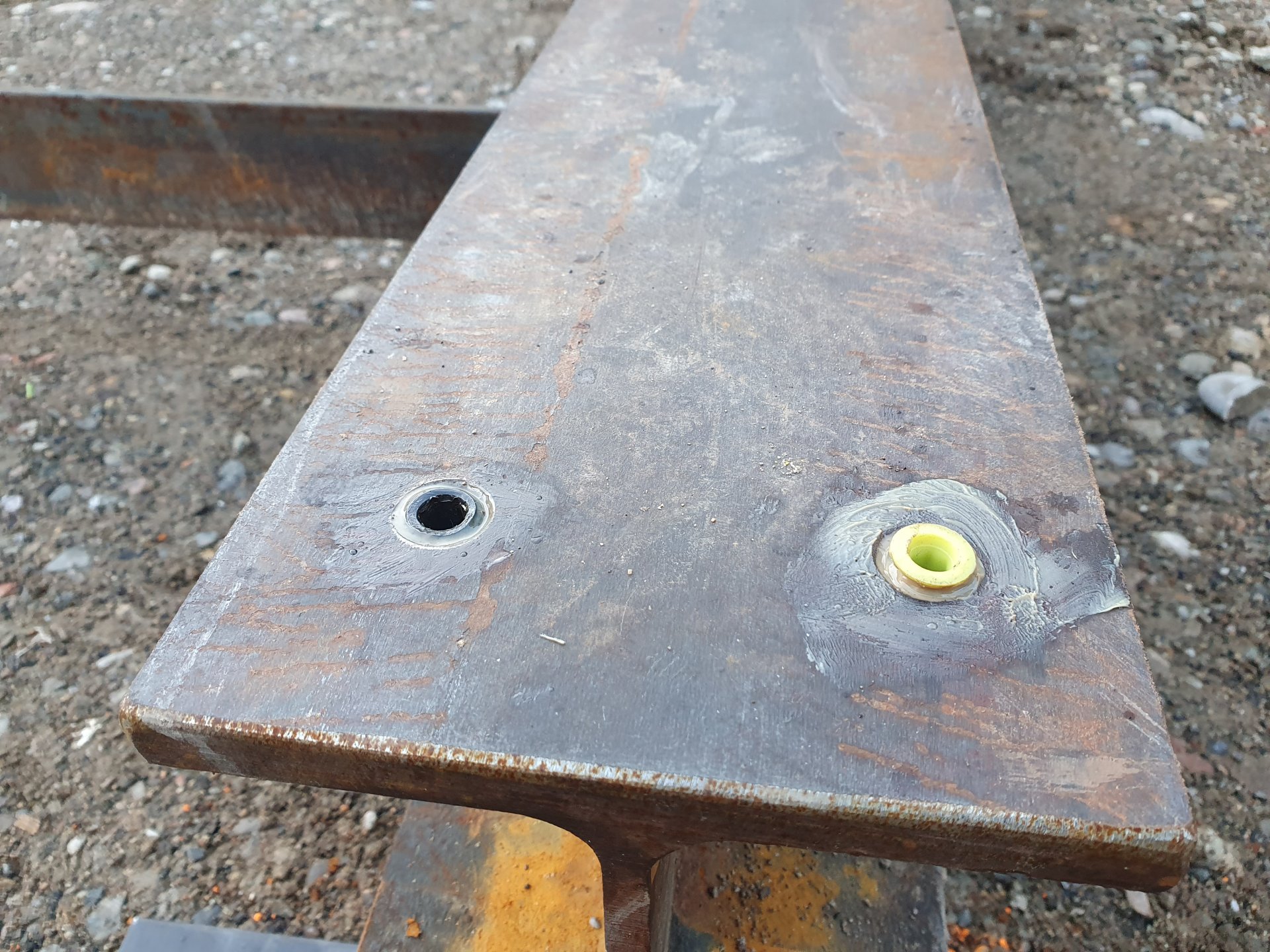

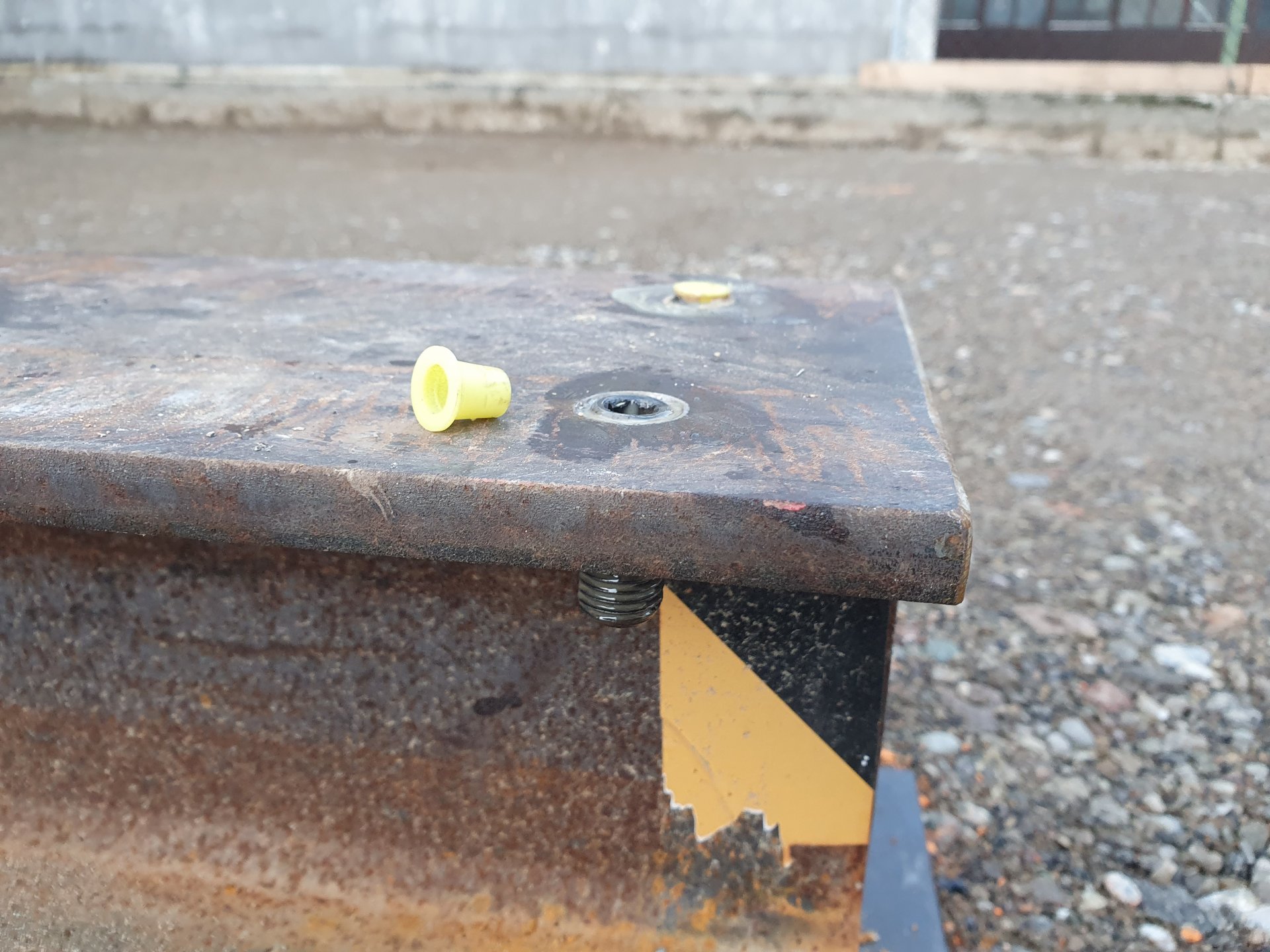

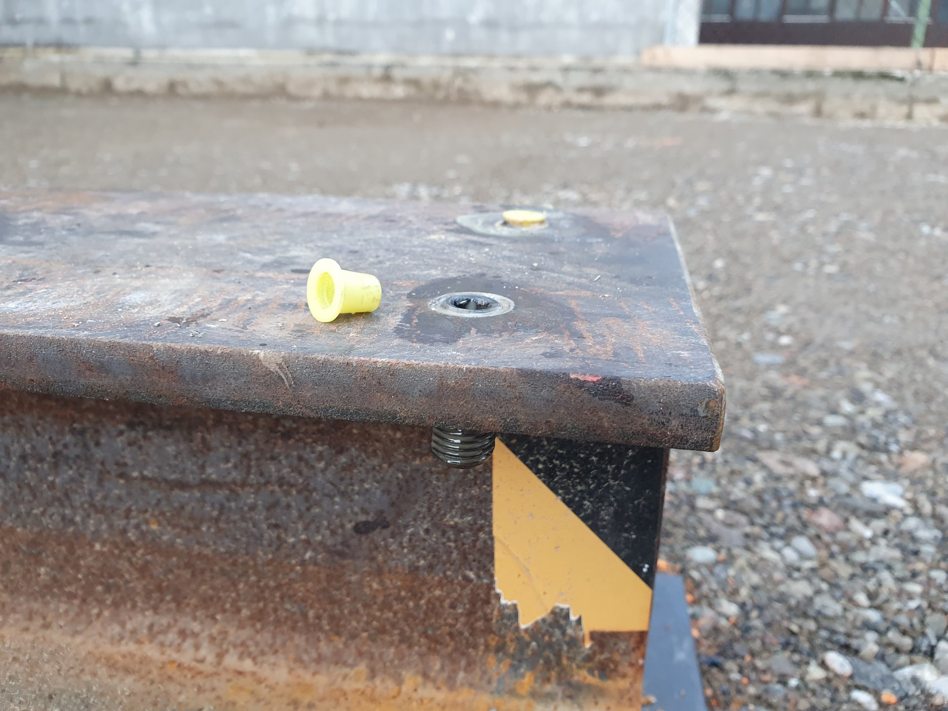

    In den Trägern habe ich ein paar M16 Gewinde und diese mit M16x40 und AntiSize Montagepaste verschlossen. Die Innensechskant der Stifte selber hätte ich mit Kunststoffstöpseln verschlossen.
    Die Träger sollen grundsätzlich dafür dienen wenn ich mal was abspannen oder festspannen möchte, (es kommt mittig über den langen Träger auch eine Hebebühne)
    Meine Hauptfrage ist jetzt wie das mit dem Flügelglätten und Trägern aussieht.
    Sollte ich die Träger genau bündig auf 25cm mit Bodenplatte setzen oder lieber 2mm höher/tiefer?
    Träger am besten abkleben oder mit einem Trennmittel einschmieren, das es nachher optisch was her macht und sauber abschließt?!
    Die untere Bewehrung lasse ich ja am Stück unter den Trägern, die obere muss ich ja aber dort trennen an den Trägern. Würdet ihr meinen das es Sinn macht das ich die Bewehrung stellenweise an die Träger anschweisse?
    Laut meinem Architekten/Statiker ist es nicht nötig....Aber möchte kein Risse wegen den Trägern riskieren.
    Was meint ihr?

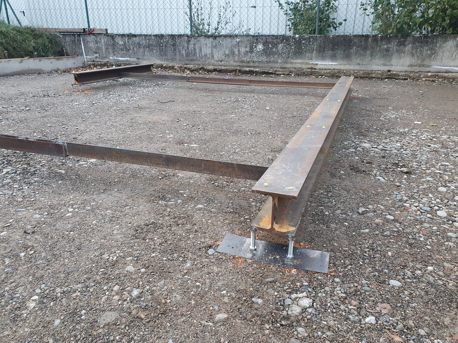

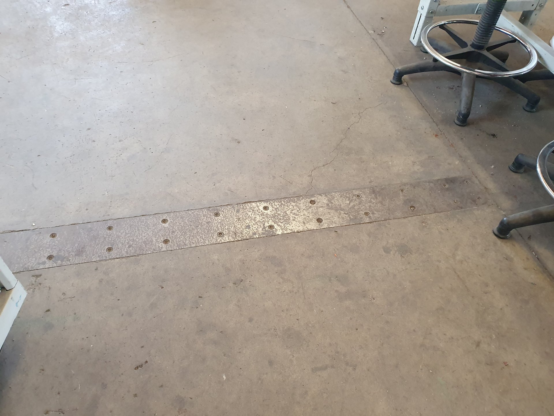

    Dazu noch Bilder
  3. #3 danielg40, 27.10.2023
    danielg40
    danielg40
    26.08.2021
    218
    12

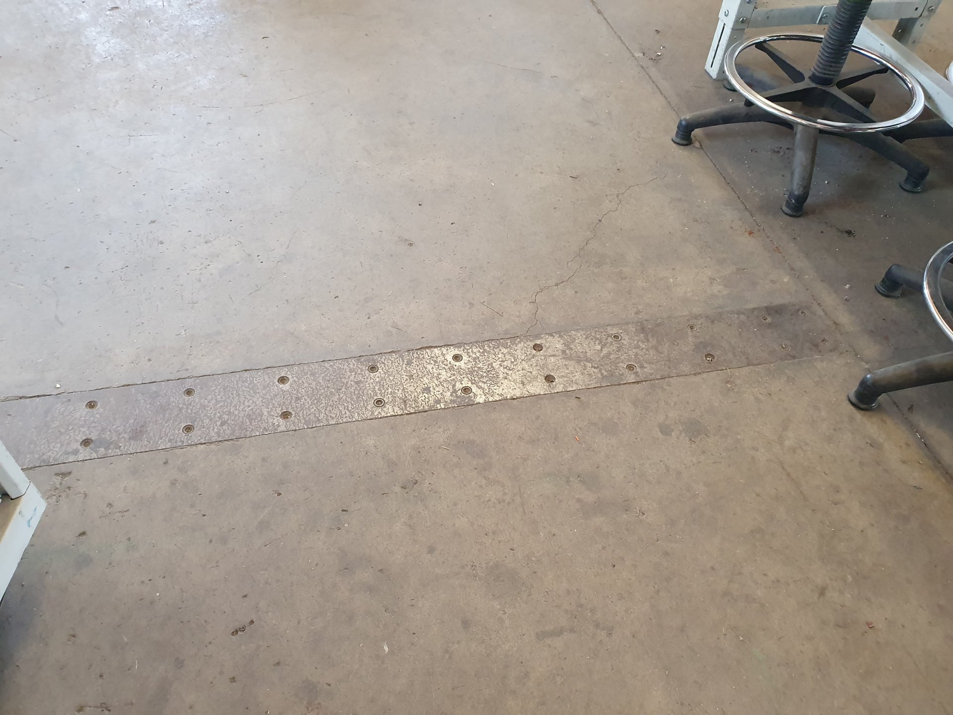

    So sollte es grob aussehen, nur halt in Schön;-)

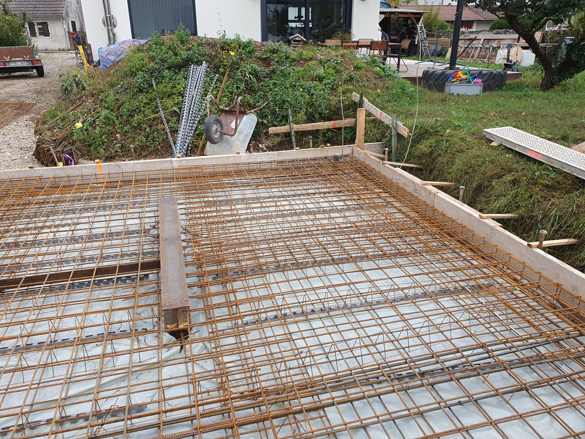

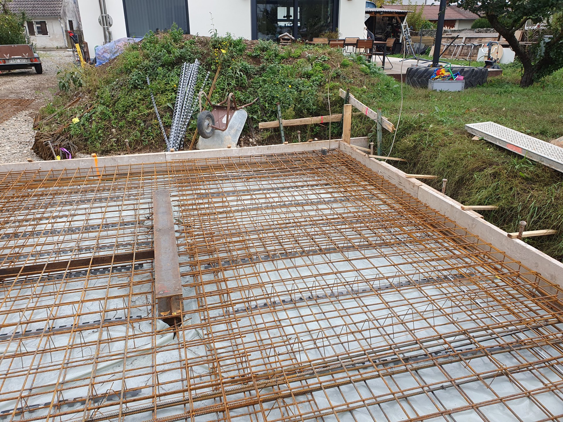

    Hm, also irgendwie fehlen mir da ein paar Kopfbolzen für den Verbund mit dem Beton.
  5. #5 danielg40, 30.10.2023
    danielg40
    danielg40
    26.08.2021
    218
    12
    Kopfbolzen?

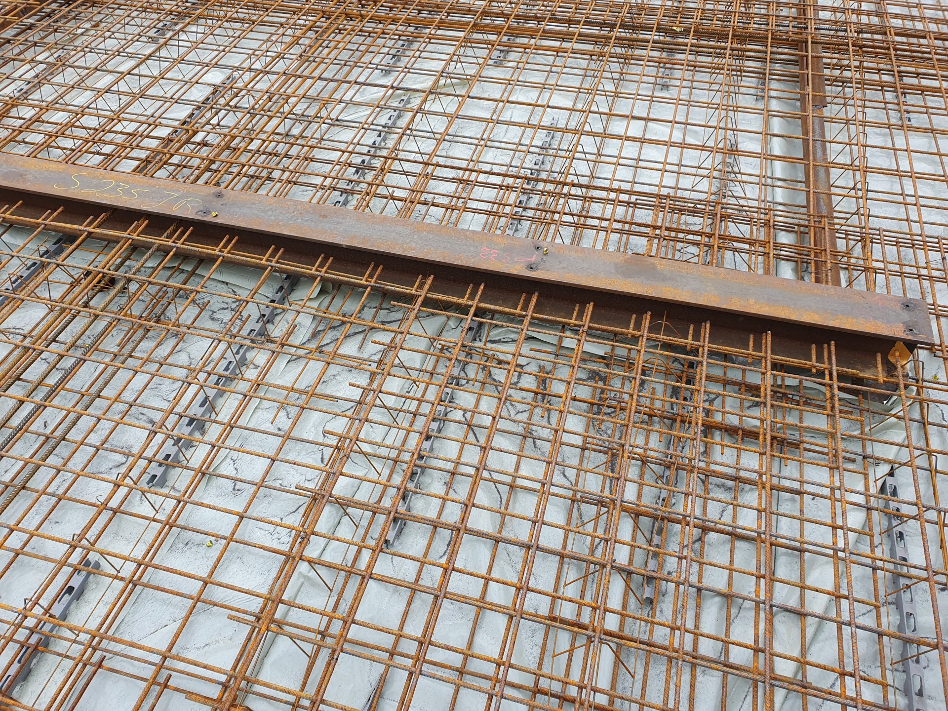

    So schauts jetzt aus.
