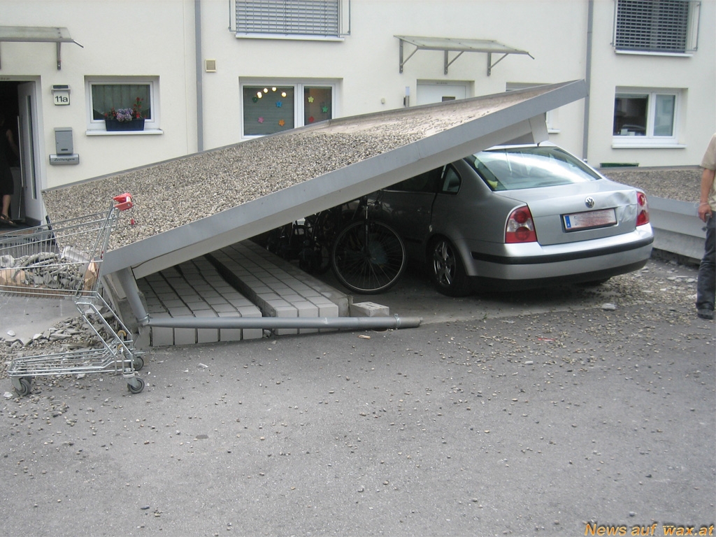

    So siehts aus, wenn auf Standsicherheit kein Wert gelegt wurde

    Ralf, stand das Carport vom ersten Foto nur auf der einen Mauer?
  9. #9 Baufuchs, 11.09.2013
    Baufuchs
    Baufuchs Gast
    Die liegt wohl unter dem ebenfalls zusammgeklapptem Car-Port rechts.......

    der einkaufswagen ist gegen das regenfallrohr gebrummt und das ganze zum einsturz gebracht. das kann nicht an der statik gelegen haben, regenfallrohre werden dort nicht berechnet.

    Da liegt doch recht´s daneben das 2te Carport auch noch rum :respekt
