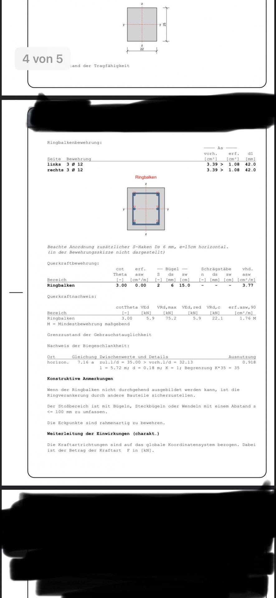

    wir sind gerade dabei eine Doppelgarage zu bauen mit den Maßen 6x6m und sind jetzt gerade am Sturz / Ringanker. Laut Statik soll ein Korb mit 4x 12mm im Ringanker und im Sturz über den Eingang 6x 12mm verbaut werden. Jetzt hat mein Örtlicher Stahlhändler fertige passende Körbe allerdings in nur 4m Länge, reicht somit nicht durchgänging. Der Händler meint nimm einfach 2 Körbe schneide bei einem 2m ab, dann komme ich auf 6m und lege zusätzlich 2 Stäbe in 6m Länge a 12mm mit rein. Kann man das so machen? Oder ist es besser gleich eine MBA Schalung zu nehmen und dann nur mit durchgängen Stäben wie in Statik zu arbeiten und dann die Bügel in angegeben Abständen zu verarbeiten?

    Bei dem Korb ist es egal wieviel es stückelt wird. Hauptsache der Bügelabstand und Querschnitt nicht unterschritten. Z.B 8mm alle 15 cm.
    hierbei würde ich aber über Torsturz die Stäbe möglichst in 6 m bestellen

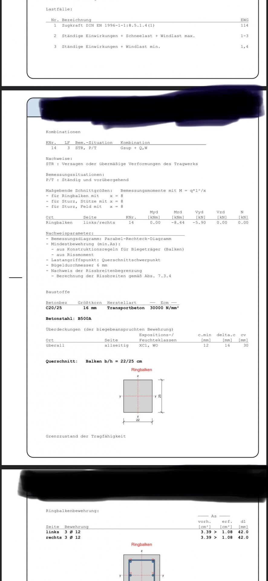

    Danke für die Antwort. Kann mir noch jemand die angehängte Statik übersetzen? Höhe und Breite des Ringbalken sind mir klar, dass 6 Stangen a12mm auch aber die Stärke der Bügel und die Abstände sehe ich nicht wirklich oder sind diese 8mm in 15cm Abstand? Und muss die Bewährung mind. mit 12mm bzw maximal 16mm vom Beton überdeckt sein? Wäre lieb wenn mir jemand helfen könnte. 0903FC66-E9BC-4FF9-9D87-0C649E37732D.jpeg 6B48804B-DF4A-4206-B0BA-DBF3AAC3CCDB.jpeg
