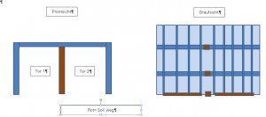

    Hallo Zusammen,
    ich habe eine Garage ca. 6x6m mit zwei Garagentoren. Innen sind die Garagen nicht getrennt, es stehen allerdings zwei Doppel-T-Träger zum Abstützen. Die Decke ist gegossen und von vorne nach hinten laufen circa 8cm breite Stahlträger in circa 30 cm Abstand, die durch zwei freiliegende querlaufende Doppel-T-Träger gestützt werden. Diese liegen auf den anderen beiden Trägern auf.
    Da die Tore sehr schmal sind, würde ich gerne die Stütze in der Mitte zwischen den Toren abreissen und ein großes Tor einbauen. Ein Statiker war bereits da und meinte, dass über den Toren wahrscheinlich zwei einzelne Träger liegen. D.h man müsste vorne circa 5m überspannen und dann ein neues Dach aufbauen (Trapezbleche?).
    Der Statiker hat sich jetzt sehr schwer getan einen richtigen Träger zu bestimmen und wollte noch einen Architekten hinzu ziehen. Ist das nicht zuviel des Guten? Sowas muss doch tausende Male pro Jahr gemacht werden? Preislich soll das Ganze ja doch im Rahmen bleiben.

    Skizze/Foto ?
    Vorne beim Tor eine Stütze und hinten an der Rückwand oder wie kann ich mir das ungefähr vorstellen ?
    Aufgabenstellung ist einen bestehenden Träger mit mittenabstützung durch einen ohne ersetzen ?
    Warum das neue Dach ?
    Ansonsten ja, dad Tragwerk sollte der Statiker selber können. Details für Tor und Dach vielleicht nicht das ist ok

    Der mittlere Träger zwischen den Toren soll weg, ja. Die Sützen teilen den Weg in Drittel. Das Dach soll weg: Asbestplatten die undicht sind, zu wenig Gefälle, Tragkonzept passt wahrscheinlich nicht mehr wenn die Stützen dann weg sind.

    Was genau ist jetzt das Problem vom Statiker ?
    Was hast du bei ihm beauftragt und was hat er geliefert ?
    Entfernen 1. Stütze und Ersatzmaßnahme berechnen.
    Details zum Arbeitsablauf und Auflager links und rechts usw. beachten

    meiner Meinung nach muss das Dach, der vordere Sturz
    und die Träger alles raus und weg.
    Wie es möglich sein wird alles freitragend mit großem Tor
    muss ,wie schon erwähnt, ein Statiker sagen.
    Es wird sicherlich ein Torsturz aus Stahlbeton oder in Form eines Stahlträgers
    hergestellt werden.
    ein Betonrähm (Ringbalken) und neue Torsturzauflager werden auch notwendig sein...
    also es liegt eine Menge Arbeit an..
