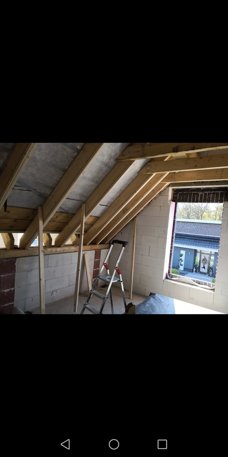

    Moin,
    Baue aktuell ein Doppelhaus und bin gerade bei der Dämmung.
    Würde gerne wissen ob einfache glaswolle 24cm ausreicht um den schallschutz zu gewährleisten..
    Von jeder Seite wird eine rigipsplatten unterkonstruktion erstellt und mit rigipsplatten verkleidet . Mache mir nur um die Geräusche sorgen

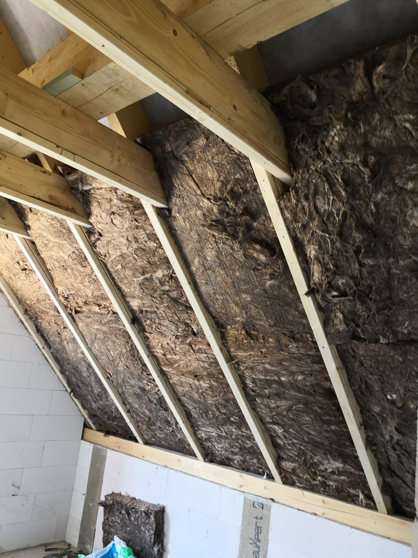

    Auf dem Bild besser zu erkennen

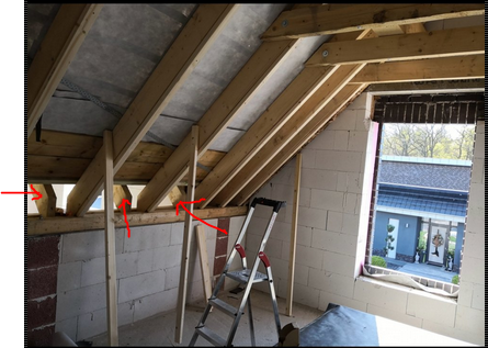

    Was für Schall? Von außen, oder von der anderen Haushälfte? Was ist das für eine negative Kehle auf dem Bild in #2? Gehört das dach auf der anderen Seite zur anderen Haushälfte?
    Dinge, die dir dann auch sorgen machen sollten: Brandschutz, geteiltes Eigentum, EnEV ( bei 24 cm evt kein problem, je nach Werten.)

    Ich meine den schall der anderen haushälfte. Ja genau das Dach gehört zur anderen haushälfte. Die haushälften sind versetzt und jede Hälfte ein eigenes Dach
    Ist so vom architekt abgesegnet worden..

    Nur damit ich es GANZ genau verstehe.. Diese rot markierten Sparren gehören zum Nachbarn, und man schaut da gerade in die andere Doppelhaus hälfte rein?

    Exakt.genau so ist es

    Sind die Grundstücke reell geteilt? Oder gehört euch das Grundstück gemeinsam? Sind die gemauerten Wände zwischen den Häusern zweischalig mit Fuge? Was steht im Bebaungsplan zum Thema Widerkehr/Gaube und minimaler Abstand zum Nachbar?

    Ja die Grundstück sind geteilt..die Wände zwischen den haushälften sind zweischalig. Was genau im Bebauungsplan steht kann ich so aus dem stehgreif nicht sagen

    Zum brandschutz : Brandschutz im Holzbau - Doppelhäuser und Reihenhäuser
    dort heißt es:
    "Um das jeweilige Nachbareigentum zu schützen, ist zusätzlich eine Brandausbreitung über Nebenwege zu verhindern. Dazu sind Brandüberschläge insbesondere im Dachbereich und in der Fassade zu verhindern."
    Sieht bei euch im Dach nicht so aus.
    Wem gehört den dann die Rinne in der Kehle? Wer macht die sauber? Wer sorgt dafür, das die dicht bleibt? Das könnt ihr nur gemeinsam lösen obwohl das eigentum getrennt ist.
    Zur Eingangsfrage: Schall ist wirklich ein problem an der Stelle. Je mehr, desto Besser. Was sagt den dein Architekt dazu? was hat der geplant? Mir fällt kein Systeme ein, was eine Garantie für einen Schallschutz in so einer Konstrukion gibt.

    Ich glaub er bezieht sich nur auf das material "Dämmwolle" - die Frage war, wieviel, man braucht, um den Schalschutz zwischen Doppelhaushälften hin zu bekommen... ziemlich seltsam. Schau dir mal die Bilder an.

    Dass das genehmigt wurde ist schon klar, das Loch da war vermutlich auch im Bauantrag nicht so explit eingezeichnet wie es sich jetzt da zeigt und jetzt musst halt selbst zusehen wie Du das da abschottest und da geht es nicht nur um Schalldämmung, da geht es voreangig um den Brandschutz.
    Das ist ein bisschen ein schwieriges Detail und ich glaube nicht, dass man dir hier sagen kann wie das im Detail aussehen muss. Da muss dein Architekt mal erklären wie er sidas vorgestellt hat...

    Ich empfehle doch mal in den Trutz zu schauen, bzw MBO und die geltende LBO, ihr Herren Architekten natürlich kann er dies so ausführen, nur ist dort der Brandschutz vollkommen ausser Acht gelassen, konstruktiv ist dies nun doch, in diesem Zustand noch relativ gut zu lösen - vllt mal Promat googln Fire board, selbstverständlich gehen auch Lösungen von Knauf Siniat, selbstverständlich gilt dies dann auch für die verwendete Dämmung A1 >1000° etc :winken
    Gauben und Ausprünge Erker sind insofern exemplarisch im Abstand >1,25 m HBO bei anderen >1,50 Abstand zur Brandwand/Brandersatz Wand nicht besonders auszuführen insofern 'harte Bedachung und mindestens unterseitig fh 30 vorliegt', Unterschreitung der Abstände wäre eh als Abweichung bzw als Befreiung im Bauantrag aufgeführt mit der entsprechenden konstruktiven Ausbildung, dann in fast allen Bundesländern mind F 90.
