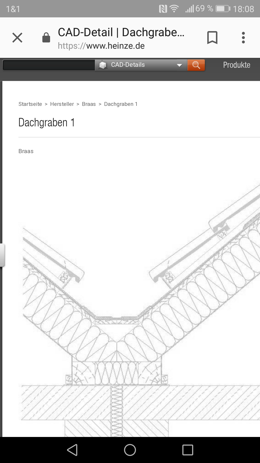

    Beim Doppelhaus schießt das Wasser in der Mittelkehle vorne und hinten an den Giebel über. An den seitlichen Dachflächen einfach über die Attika. Damit es nicht soweit kommt muss man die Abläufe und die Aufstauebene wie SIL schon schreibt, vernünftig dimensionieren.
  9. SIL
    10.880
    4.220
    Ungefähr so das ist jetzt nur ein Beispiel

    Da brauchst noch Not Überlauf etc aber das funktioniert alles, überschiessendes Wasser kann ja verschiedene Ursachen haben, Rinne zu klein-Abstand stimmt nicht - Traufblech nicht richtig-max Auslastung der Dachfläche /Verhältnis Rinne \Fallrohr etc

    Man muss sich aber bewusst sein, dass man z.B. die Fallrohre der äußeren Dachfläche schön in die Dämmebene stellt und man hier dann auch sauber planen muss, wegen aller möglichen bauphysikalischen Fallstricke. Aber ja das kann man alles bauen und ist auch echt was schönes.

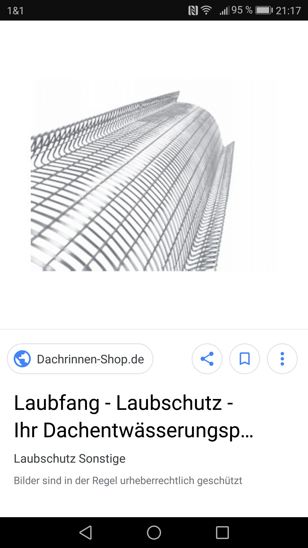

    Sagen wir mal so: Ich habe ein normales Satteldach. Laut Berechnung sollte eine 250er bzw. maximal 280er Rinne ausreichen. Nach Rücksprache mit dem Dachdecker hat dieser eine 333er Rinne verbaut.
    Und ja, wenn es extremst regnet, läuft auch diese Rinne noch über. Das Hauptproblem dabei ist Laub/Dreck, der vom Dach in die Rinne gespült wird. Das Zeug sammelt sich vor dem Laubschutz des Fallrohres, verstopft diesen Korb und die Dachrinne läuft über.
    Derzeit darf ich während des Sommers alle 3 Wochen meine Dachrinnen reinigen. Im Herbst, wenn die Bäume ihr Laub massenhaft loswerden, wollen die Rinnen wöchentlich gereinigt werden.
    Das ist doch kein Zustand, oder?
    Würden dann bei so einem parallelen Dachfirst wirklich jede Woche ein Fachbetrieb kommen und die Mittelrinne reinigen?

    Wohl kaum alle 2 Jahre(jährliche Kontrolle versteht sich wohl von selbst ) werden unsere gereinigt das ist ausreichend, aber wenn bei Ihnen wirklich soviel Laub anfällt dann wäre es ja zu überlegen die Rinne auch mit Laubfang zu versehen.

    @plattypus sowas in der Art, stören Sie nicht am Hersteller oder der Struktur da gibt zig Varianten von, nur von den 'igeln' rate ich ab.
