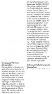

    Ich darf nochmal kurz die Ausgangsdiskussion zusammenfassen, vielleicht auch für Leute die am gleichen Punkt stehen:
    - Entweder machen wir 2 getrennte Keller und Bodenplatten. Dann könnte Wasser zwischen die Häuser laufen (trotz Dichtungsband - das geht oft schief, siehe dazu auch ellenlange Threads zwischen Josef und anderen.), in die Wände ziehen (das passiert auch bei WU Beton) und im schlimmsten Fall irgendwann ein Stück abplatzen, was sich dann als Schallbrücke "breit macht". Denn: Auch wenn ich 2 WU Beton Keller nebeneinanderbaue kann ich nur einen nochmal mit einer Dichtschicht aussen bekleistern. Oder wie kommt man beim 2. Keller da dran?
    - Alternative: Durchgehende Bodenplatte und Kelleraussenwände in WU Beton (Innenwände natürlich getrennt) + Dichtschicht aussen drauf (auf das Fugenband zwischen BoPlatte und Wand sollte man sich nicht verlassen). Damit ergibt sich eine Schallübertragung mehr in der Außenwand. Dafür ist man aber Feuchtigkeitsmässig auf der sicheren Seite.
    Ich versuche nun die letztere Möglichkeit nochmal genauer einzuschätzen, was die Verschlechterung des Schallschutzes angeht. Da der Schallschutz erst am EG relevant ist, sehe ich die Möglichkeit als die favorisierte an.

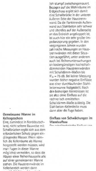

    ok...wu beton und weisse wanne sind 2 verschiedene sachen... alles besser als der sandwichkeller, der standard gewesen wäre. da beschwer ich mich nicht wenn der keller ohne mehrkosten in wu-beton kommt.
    Abschliessend zum Thema Schallschutz und durchlaufende Kellerausswände hier noch ein Zitat aus der Veröffentlichung von C.Ruhe:
    Bildschirmfoto vom 2014-12-12 18:18:35.jpg
