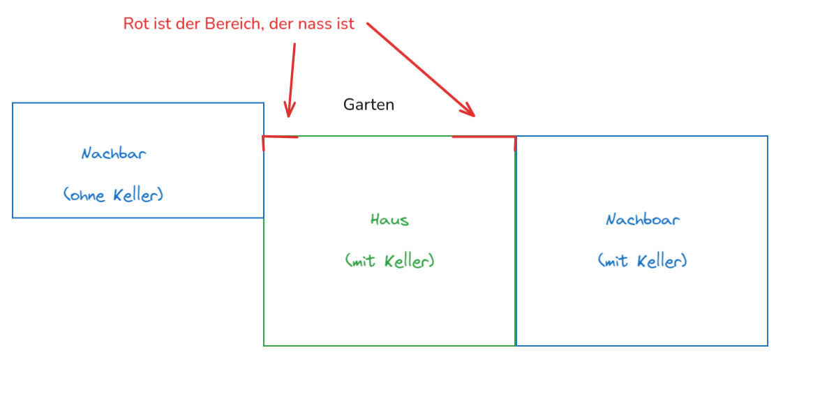

    Ich habe die folgende Situation:
    Nach starkem Regen ist der Wandbereich unter der Horizontalsperre nass. Wie ich sehen kann, steigt das Wasser von der Unterseite der ersten Mauersteine auf. Ich vermute daher, dass es sich wahrscheinlich um eine defekte Hohlkehle handelt. Das Haus wurde in den 90er Jahren gebaut. Interessanterweise ist nicht die gesamte Wand Wand, sondern nur der Eckbereich. Die Innenwände links und rechts zu den Nachbarn sind trocken, nur ein sehr kleiner Teil ist nass (wie auf dem Bild zu sehen). Der größte Teil, der wirklich nass ist, ist die Außenwand zum Garten.
    Die Mauer zum Garten zu graben ist kein Problem. Das Problem ist, wie man den kleinen Teil der Mauer auf der linken Seite erreichen kann, ohne die Fundamente des Nachbarhauses zu stören. Ist es in einer solchen Situation möglich, eine Mischung aus Außen- und Innenabdichtung vorzunehmen?
    Welche Möglichkeiten gibt es bei solchen baulichen Beschränkungen?
