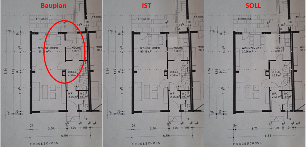

    Guten Morgen zusammen,
    ich möchte von der community eine erste Einschätzung einholen ob ich in einer Doppelhaushälfte ein kleines Stück 11er Mauer entfernen kann. Nach meinem Kenntnisstand sind ja 11er Mauern nicht tragend und der tatsächliche Bau weicht in dem Bereich auch vom Plan ab (siehe Anhang) dh da wo ich einen Durchbruch machen möchte wäre gemäß Bauplan eh eine Tür vorgesehen gewesen. Das Haus ist Baujahr 1969.
    Wie schätzt Ihr es ein - kann der Bereich der Küche mit den 11er Mauern Kalksandstein (lt Bauantrag) entfernt werden?
    Grüße
    Andreas

    Muss nicht tragend aber evtl. aussteifend sein,

    Frage deinen Statiker oder Architekten, hier kann dir keiner ein "JA" geben. Grobe Schätzungen sind wie der Blick in den Kaffeesatz.

    IST SO EINFACH NICHT RICHTIG; AUCH 11,5ER WÄNDE HABEN DURCHAUS STATISCHE FUNKTIONEN.
    OHNE AUF DAS EINZUGEHEN; WAS IM GESCHOSS DARÜBER IST; DU MUSST IN DIESEM FALL DEN STATIKER DAZU HÖREN:
    HAST DU NOCH PLÄNE, BERECHNUNGEN, SONST BEIM BAUORDNUNGSAMT; DORT AKTENKAMMER NACHFRAGEN; MANCHE HABEN SIE NOCH ANDERE NICHT; ABER OHNE DEN STATIKER ZU HÖREN WÜRDE ICH SO ETWAS NICHT RAUSHAUEN.
