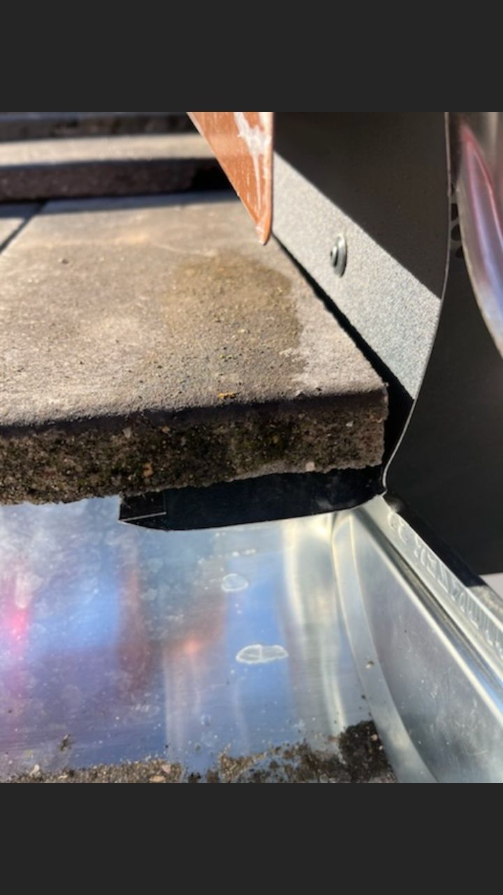

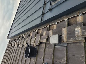

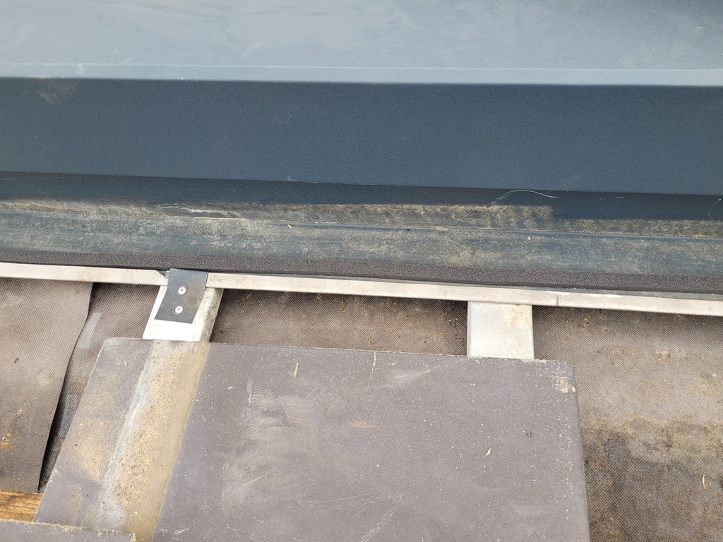

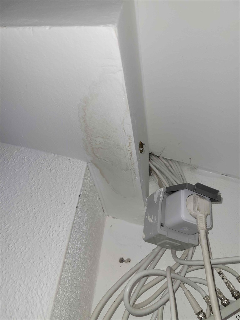

    Hallo zusammen
    unser Nachbar der Doppelhaushälfte hat nach Wassereinbruch eines mit Tegalit eingedecktem Dach, eine energetische Aufsparrendämmung mit Blechverkleidung und dadurch bedingtem
    Höhenunterschied aufbringen lassen. Dachneigung hat ca. 25 Grad.
    Am Übergang verarbeitet sein Dachdecker auf unserer Seite unterhalb der Tegalit Betondachsteine ein Abkantblech mit ca. 8 cm breite mit Wasserfalz als Wasserabfluss. Meine Frage ist nun ob das bei Starkregen ausreichend ist oder sollte hier nachgearbeitet werden z.B. mit tieferliegender Rinne wie dann bei einem Ortgang ohne Ortgangziegel üblich? Zwischen Tegalit und Blechanschluß ist keine Abdeckung vorgesehen.
    Käme auch Walzblei oder Wakaflex hier n Betracht?
    Unser Dach ist bewohnt aber nicht mit regendichter Unterspannbahn ausgeführt.
    Danke vorab für Euere Meinungen dazu.

    Vielleicht gehts mit Bild:
    da ist die aktuelle ausführung am Pultdach zu sehen.

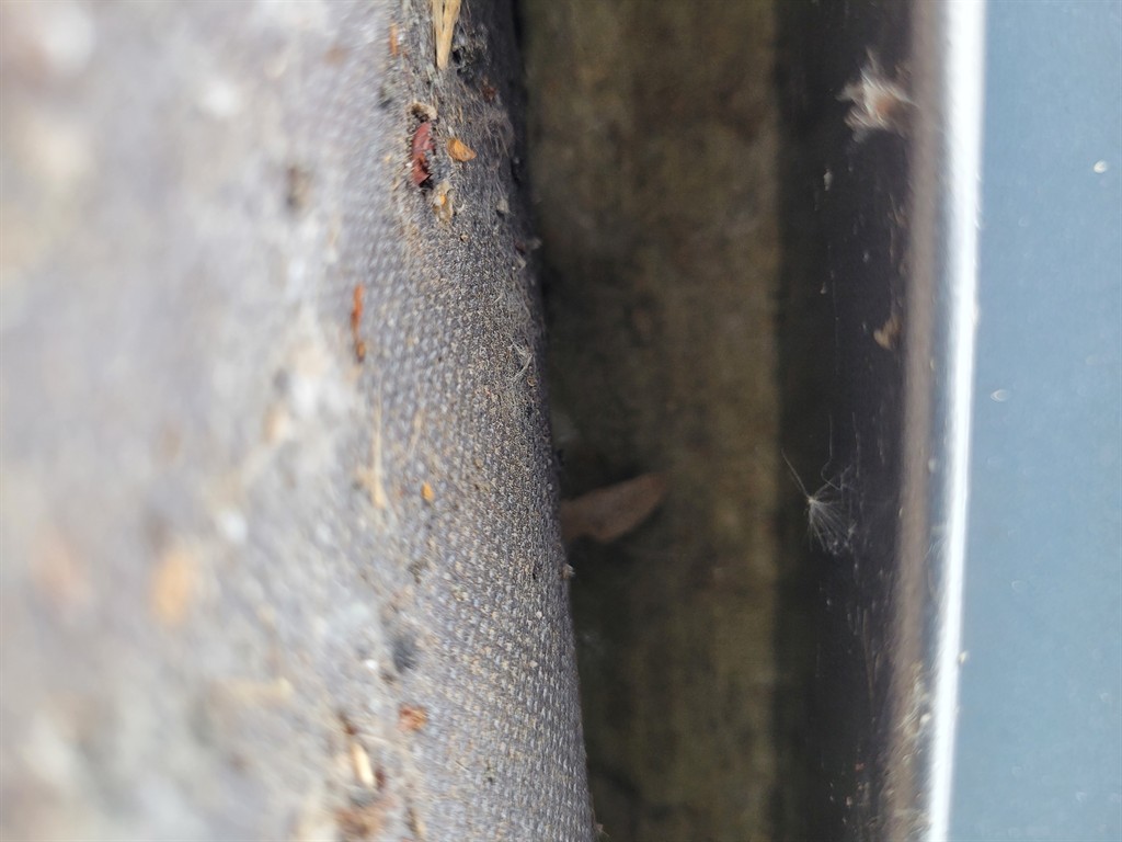

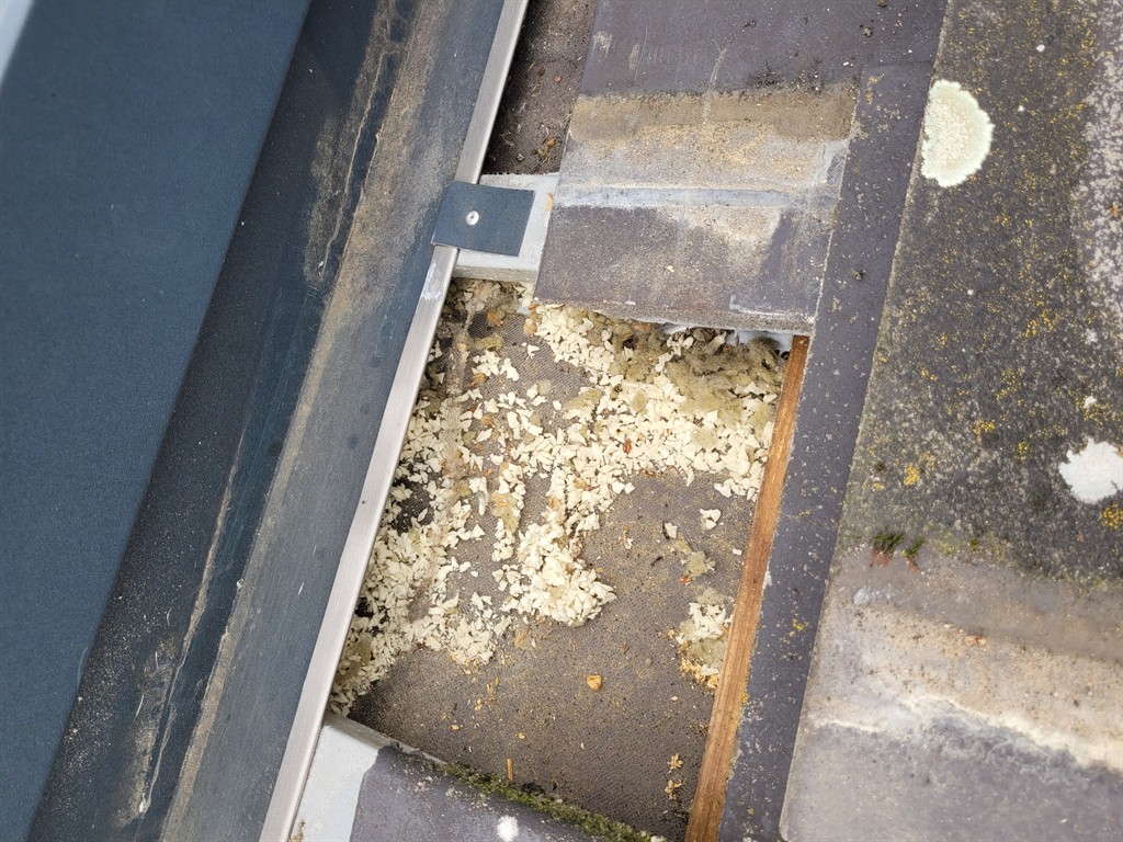

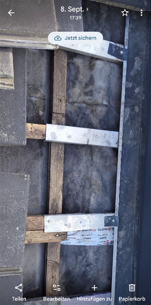

    Ja bei solchen Vorhaben kommt es Regelmäßig zu redebedarf, grundsätzlich sind untergelegte Anschlüsse legitim, und bei Flachen Deckwerkstoffen gerne gemacht ( geht natürlich auch bei normalen Ziegeln) , aber mit 8 cm ist das zu schmal, wenn kein Laub und Schmutz zu erwarten ist kann bis drangedeckt werden, muss aber 10 cm überdecken, wenn Laub und Schmutz zu erwarten sind , sollte ein Platz von 4 cm frei bleiben , damit nichts verstopft .
