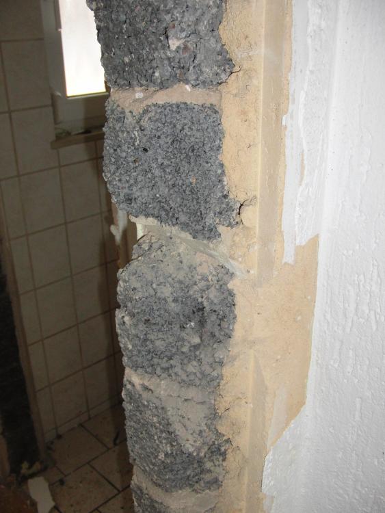

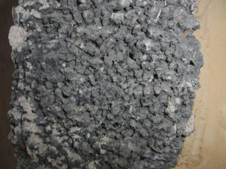

    Weiß zwar nicht was für Steine das sind aber damit wurde das Haus gebaut!

    Bimssteine.

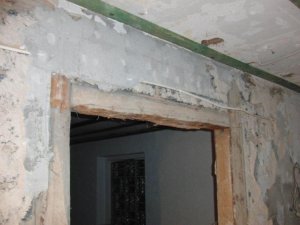

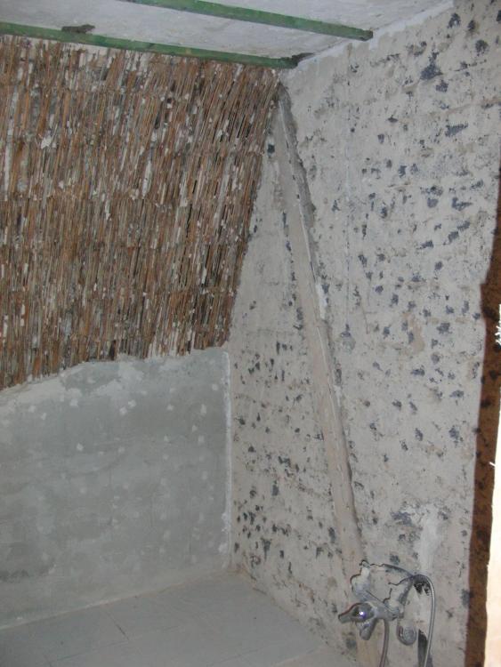

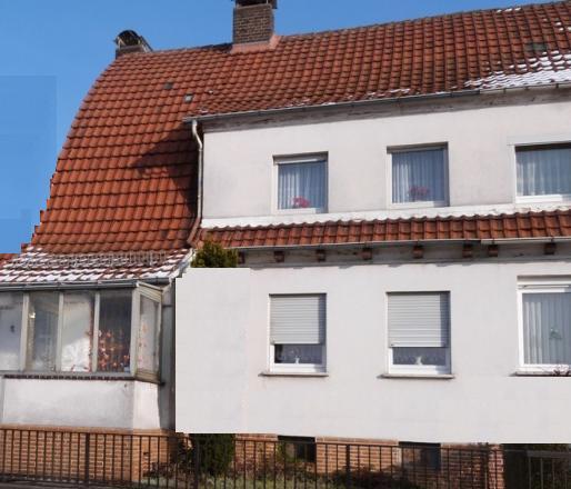

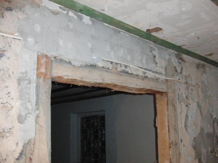

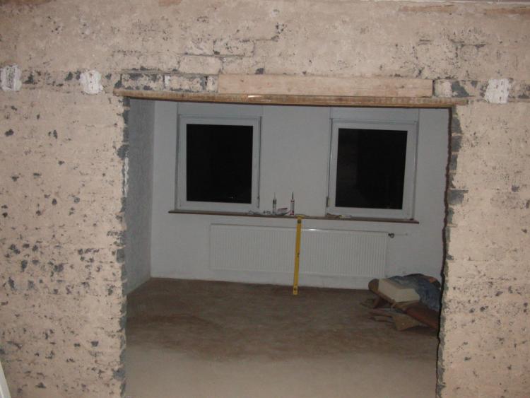

    Um ehrlich zu sein 100% sicher bin ich mir nicht!
    Das Haus sieht von aussen so aus:
    Hier ein Bild von der Kellerdecke man kann die Stahlträger und die Kappendecke erkennen:
    An dieser Trennwand war vorher eine Schiebetür befestigt oben rechts kann man außerdem einen waagrechten Balken erkennen:
    Hier noch ein Bild vom Bad im 1. OG da sieht man deutlich einen Balken, da wir hier sämtliche Fliesen von der Wand abgemeiselt haben!
    Sämtliche Türzargen im 1. OG waren an Holzbalken befestigt!

    Du hast eine Mischung aus Beidem mal grob gesagt... Du hast im Grunde Unten wohl einen Massivbau und Oben einen Dachstuhl. Da sind dann irgendwelche Stützbalken in der Wand...
    Muß sich mal ein Statiker vor Ort anschauen, was man machen kann. Die Zwischendecke ist aber wohl ziemlihc sicher Holzbalkendecke...
    Boden im EG kann man eventuell aufmachen und eine Wand auf den Beton setzen.
    Muß man alles vor Ort gucken...
