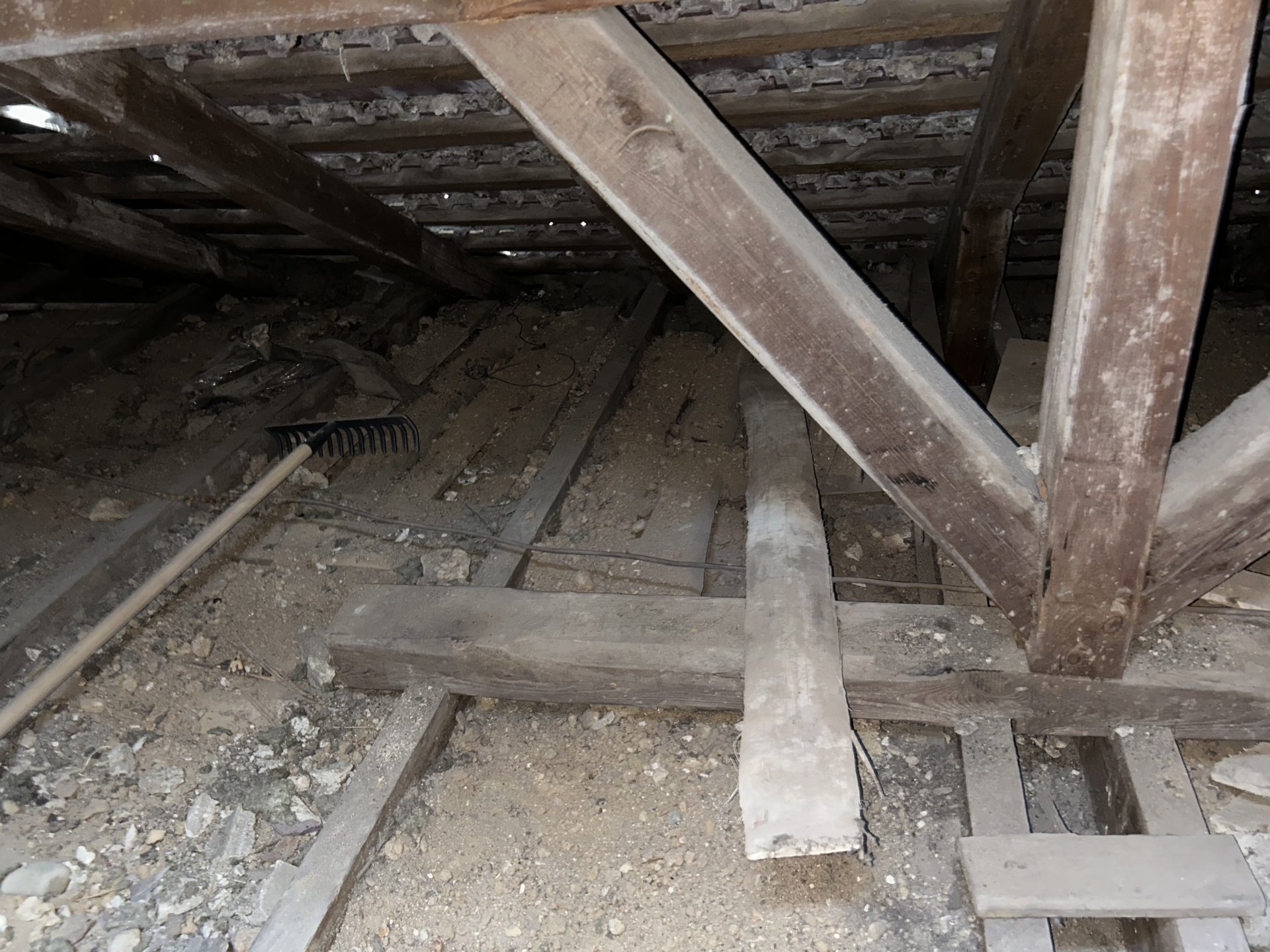

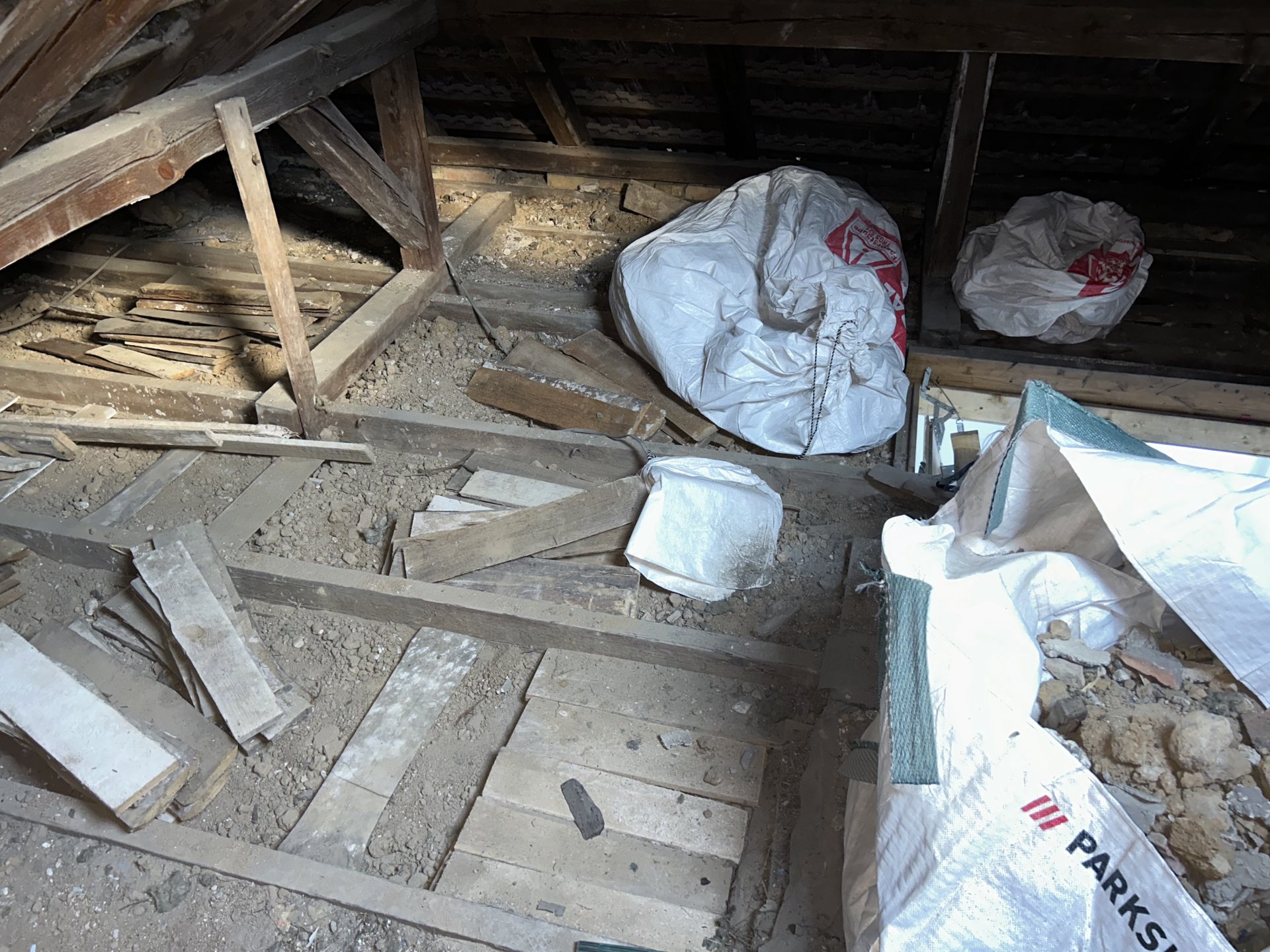

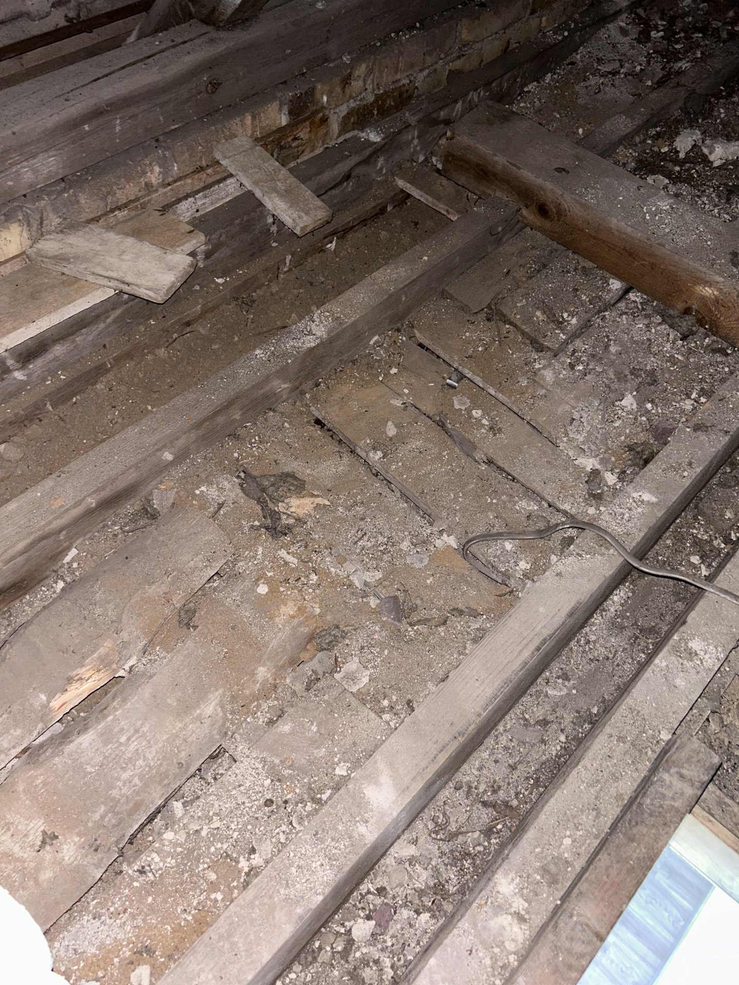

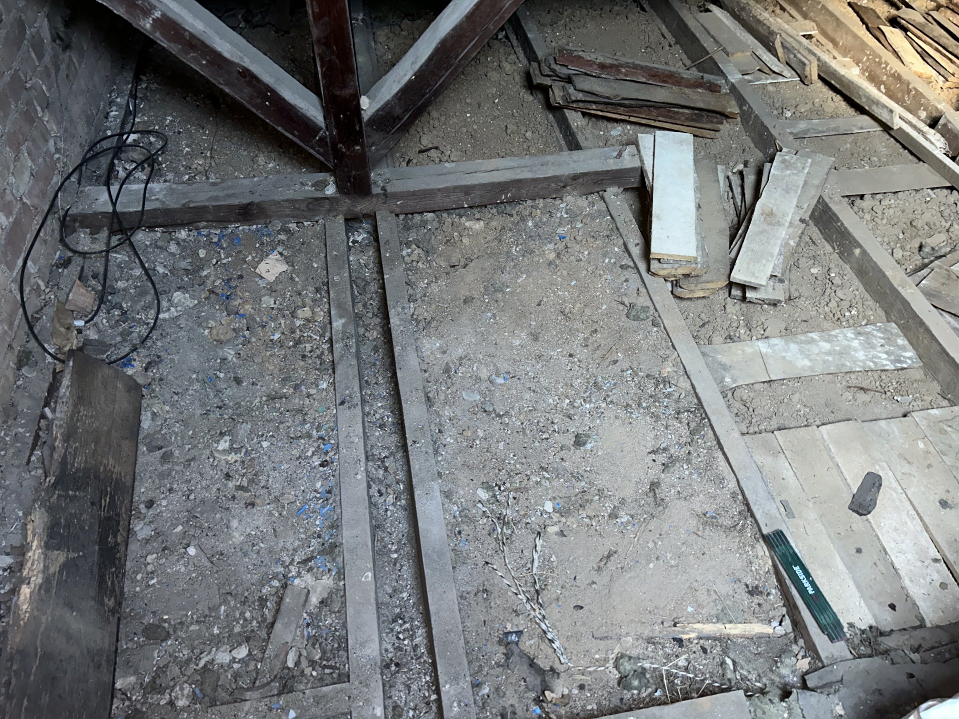

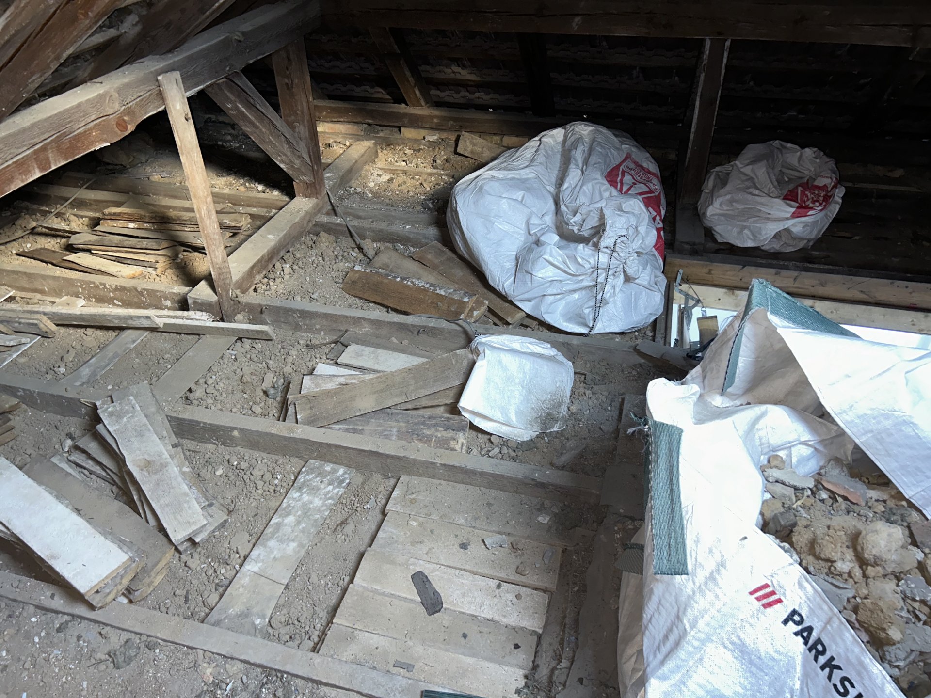

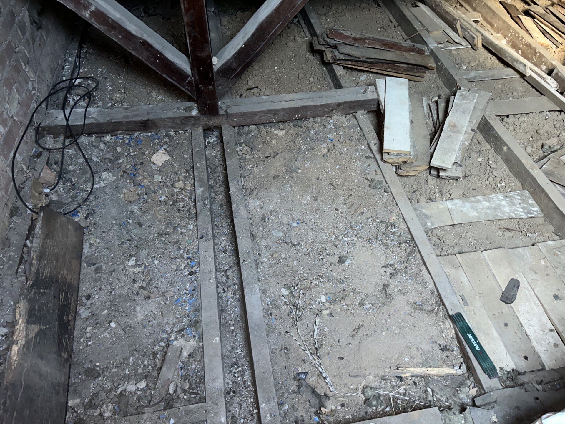

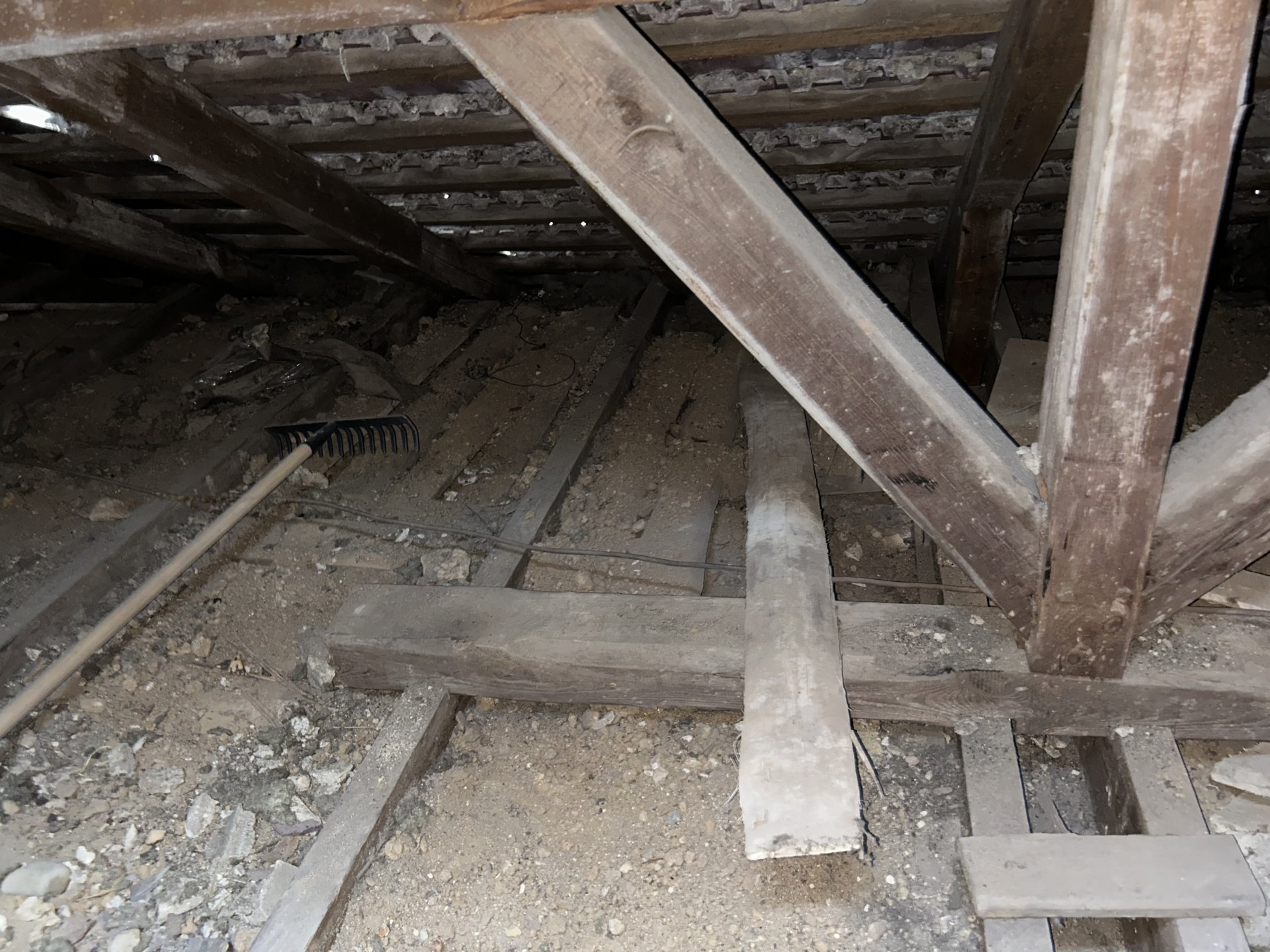

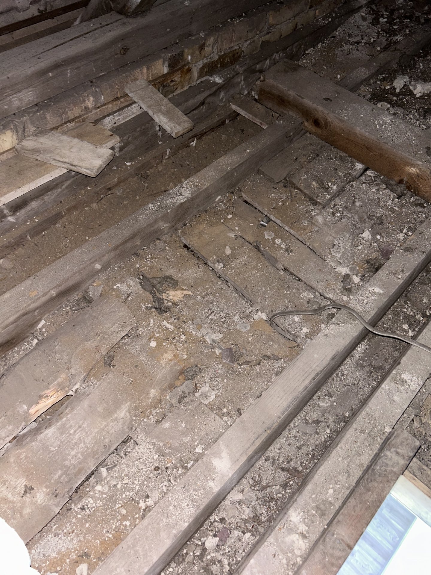

    wir haben eine Doppelhaushälfte, Baujahr 1933 gekauft. Hier wurde auf dem Dachboden neben Lehm, jede Menge Schutt und auch lose die Mineralwolle hingeworfen. Den Großteil davon mit Ausnahme vom Lehm habe ich entsorgt. Leider ist die lehmschüttung zum Großteil unter die Holzschalung in den Fehlboden gefallen. Hier würde ich jetzt am liebsten die Lebmschüttung (3-5xm) gleichmäßig verteilen und direkt darüber eine flexible Holzfaserplatte bis Balkenkante anbringen. Darüber würde ich gerne 40mm feste Holzfaserplatten und darüber MDF Platten mit 18mm Stärke legen. Klappt das so?

    Nein,
    Weil Du auf der warmen Seite keine Dampfsperre hast, musst Du nach oben durchlässig bleiben.
    Also z.B. Miwo-Dämmung und darauf Rauspund.

    danke, dann werde ich das so machen. Ist es problematisch wenn die Mineralwolle direkten Kontakt mit der Lehmschüttung hat? Kann man hier auch mit Zellulose oder Holzfaser arbeiten?
  4. #4 Fred Astair, 12.10.2024
    12.890
    6.722
    Art der Dämmung ist unerheblich, solange sie diffusionsoffen ist. Auch der Kontakt mit dem trockenen Lehm ist unschädlich. Ich würde aber aus dem Bauchgefühl heraus eine Lage Malerkrepp darunter ausrollen. Erleichtert eine spätere Trennung.

    Das mit der Trennung finde ich super, wenn das funktioniert. Man muss dabei allerdings auf eine sehr ebene Verteilung des Lehms achten, damit es dann nicht zu Hohlräumen kommt oder?
