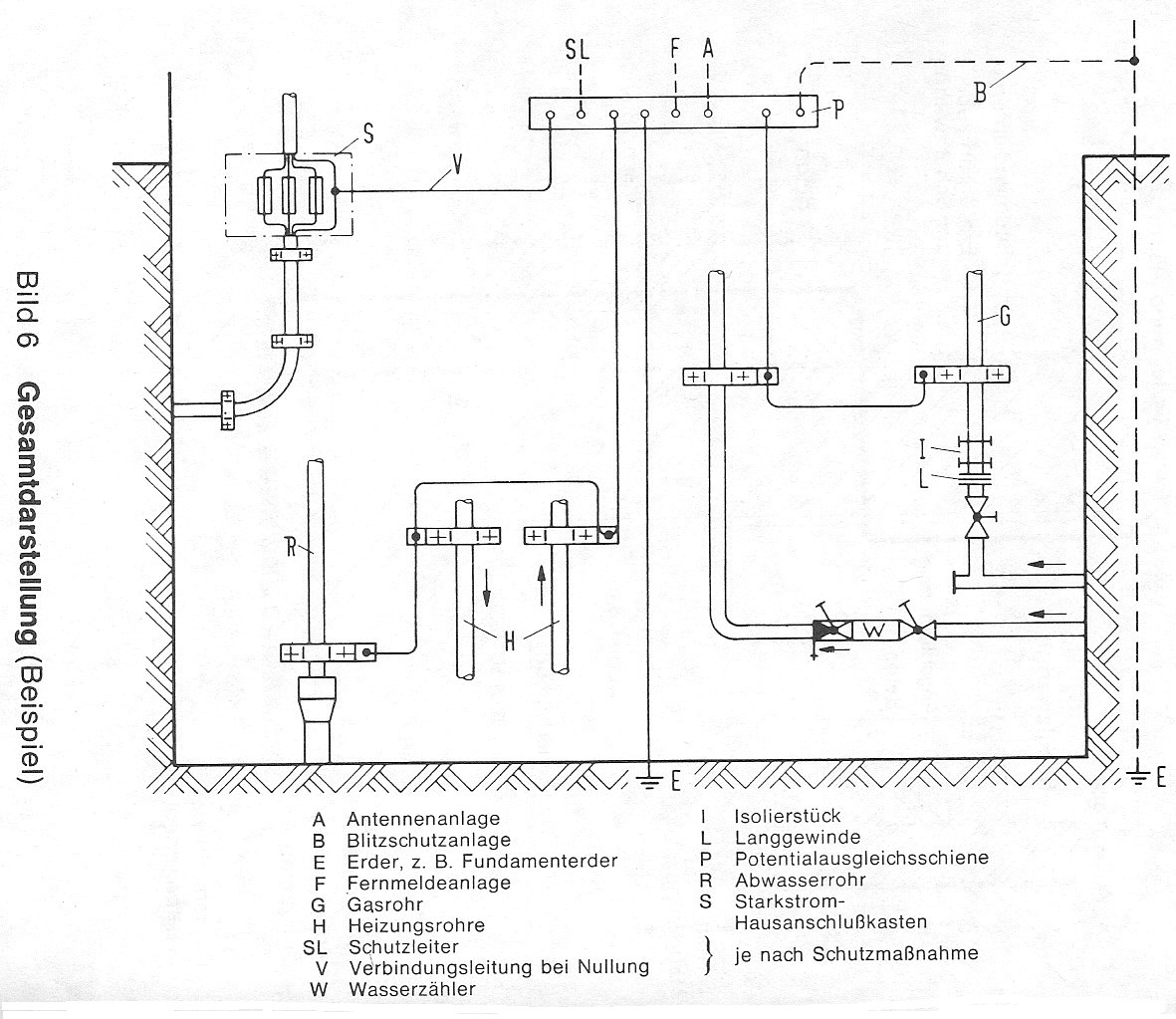

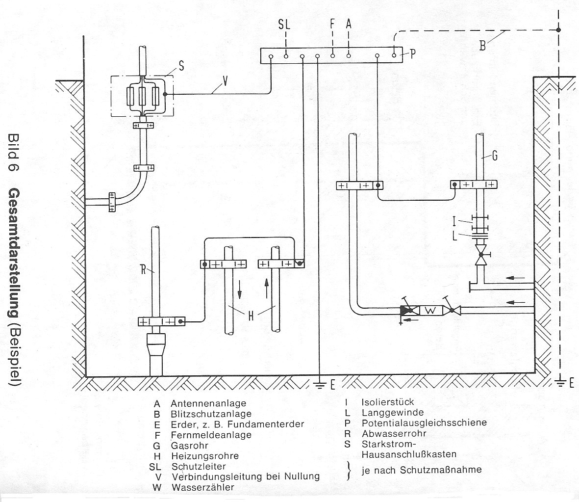

    Von wegen Ausführung nach 2007 gültigen Normen. Das seit 1970-10 für Neubauten gültige Verbot die Hauswasserleitung als nötigen Erder zu benutzen wurde um über 3 Jahrzehnte und die Übergangsfrist 1990-10 für Bestandsbauten um mind. 16 Jahre überschritten.
    Abbildung Hauptpotentialausgleich nach Altnormen:
    Die bislang übliche Praxis bei "vergessenen" Fundamenterdern einen nach Blitzschutznormen empfohlenen 9 m langen NIRO-Tiefenerder als Billigersatz für einen Ringerder zu setzen, ist in der aktuellen DIN 18014 nicht vorgesehen.
    Nach Inkrafttreten der DIN 18014:2007-09 war für Neubauten feuerverzinktes Material im Erdreich nicht mehr zulässig. Auch wenn die Fertigstellung noch vor diesem Datum dokumentiert ist, bleibt der Widerspruch zur DIN 18014:2023-06, die nicht mehr nur für Neubauten zuständig ist und mind. 2 bodengleich versenkte NIRO-Tiefenerder an diagonalen Hausecken verlangt.
    Ein vollständiger Schutzpotentialausgleich ist wichtiger als eine möglichst niederimpedante Erdung. Einem max. 2,5 m langen Kreuzerder hätte ich auch vor Verabschiedung der neuen DIN 18014 nicht genommen. Falls der auch für eine erdungspflichtige Dachantenne genutzt werden soll, muss ein Einzelerder mit 2,5 m Mindestlänge mit dem Kopf um 0,5 m unter Grund versenkt sein. Zudem ist vom Antennenträger bis zum Erdspieß Blitzstromtragfähigkeit mit 100 kA gefordert, such mal Verbinder an Kreuzerder mit Klasse H.

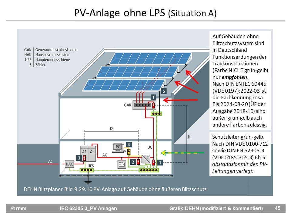

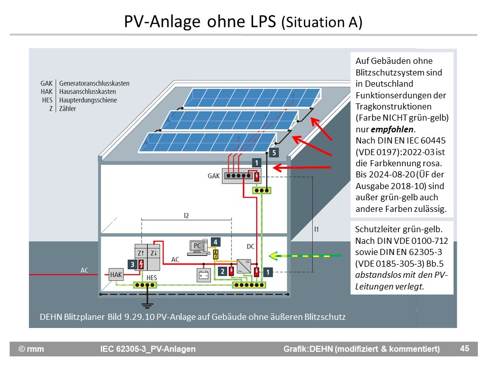

    Mal wieder eine Verwechslung von Durchmesser in mm mit Querschnitt in mm².:motz
    GEBETSMÜHLE AN:
    In Deutschland gilt wider alle normwidrigen Gerüchte, dass
    • ohne LPS für PV-Anlagen in Deutschland DIN VDE 0100-712 und das Beiblatt 5 der DIN EN 62305-3 (VDE 0185-305-3) maßgeblich sind.
    • Danach ist auf Gebäuden ohne Blitzschutzsystem ein Funktionserdungserdung der Modulträger aus mind. 6mm² Cu (nach Beiblatt 5, Farbkennung nicht grün-glelb) und abweichend davon nach DIN VDE 0100-712 ein PA-Leiter von 4 mm² Cu empfohlen ist.
    • 16 mm² Cu ist nur auf Gebäuden mit einem Blitzschutzsystem gefordert, bei dem die Trennungsabstände unterschritten sind.
    GEBETSMÜHLE AUS!
    Jetzt fehlt nur noch trotz der im PV-Forum typische Hinweis auf den normwidrigen Artikel von Björn Hemman in Sonnenernergie, in dem sich dieser SV nicht entscheiden kann, welche seiner 4 miteinander unvereinbaren Lösungen gelten soll. Mit Ausnahme der erst später verabschiedeten DIN VDE 0100-443 und -534 gibt das vom ZVEH und dem Bundesverand Solarwirtschaft zur Aktualisierung zurückgezogene Merkblatt für PV-Installateure den deutschen Normenstand wieder.
    ln Österreich hat man sich als "Blitzschutzsystem light" mit 16 mm² Cu an die ÖVE IEC 60728-11 angelehnt aber vergessen wie dort blitzstromtragfähige Verbinder zu fordern. Im Gegensatz zum ÖVE wird beim VDE das Verbot schutzisolierte Betriebsmittel wie PV-Module in einen Scbutzpotentialausgeich einzubeziehen auch beachtet. Das schert aber auch manche deutsche Autoren nicht.
    Macke und 11ant gefällt das.

    Im Geltungsbereich von DIN VDE ist 16 mm² Cu als Funktionserdungsleiter nur bei Gebäuden mit einem Blitzschutzsystem gefordert, wenn nach IEC 62305-3 zu berechnende Trennungsabstände primär wegen dem eindimensionalen Mantra "Mach das Dach voll" unterschritten werden.
  20. Macke
    Macke
    27.09.2023
    13
    mir wurde gesagt das für die pv anlage von erdung zu poti zu zähler ein 16mm2 kabel sein muss
