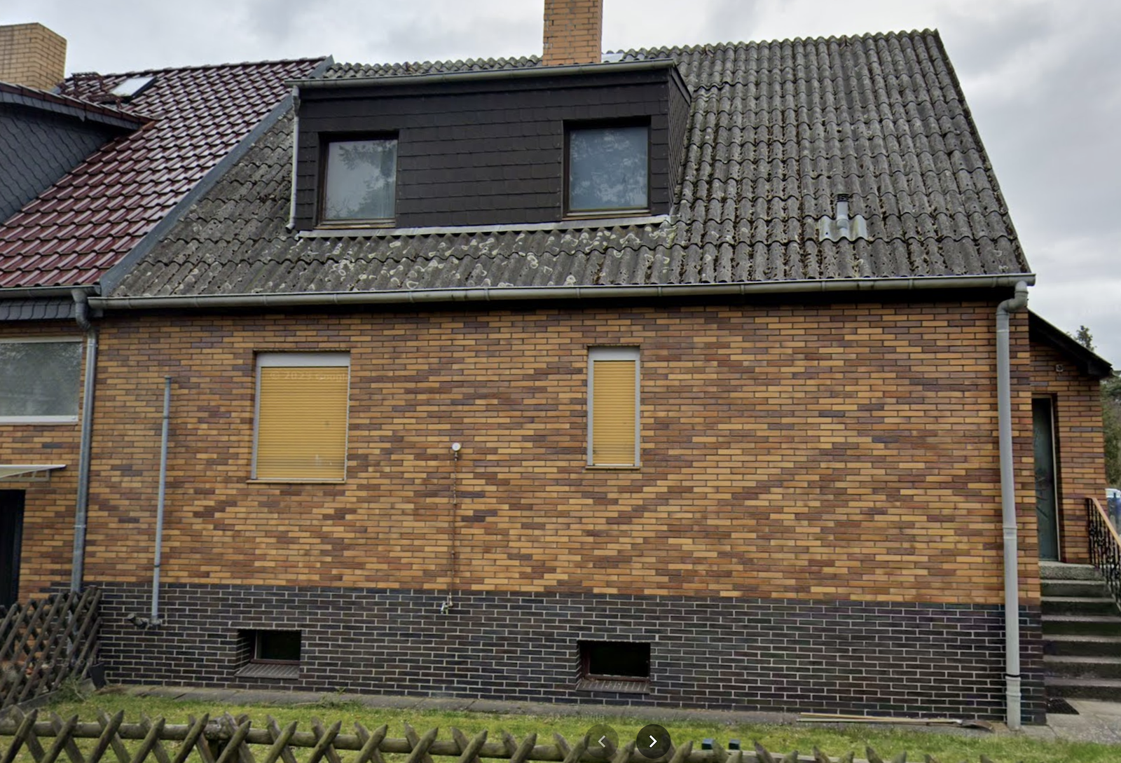

    ich interessiere mich für eine DHH Baujahr 1962
    Dieses Haus stand zuerst da und das linke Haus wurde 8 Jahre später angebaut.
    Leider wurde keine Gebäudetrennwand errichtet, das Haus wurde direkt angebaut.
    Jetzt habe ich natürlich bedenken, das es wegen dem Baujahr hellhörig ist.
    Hat jemand auch Erfahrungen darüber?
    Der untere Bereich iat der Keller. Würde da nur ein Abriss helfen aber den Keller bestehen lassen und dann ein neues Haus drauf bauen oder würde sich über den Keller der Schall in das neu draufgesetzte Haus übertragen?
    Mir ist wichtig, das keine Laufgeräusche und Stimmen nebenan zu hören sind.
    Dankeschön

    Diese Formulierung ist eher abstrakt, 40er Ziegelwand ich vermute 36,5er plus Putz , das ist sicher nicht 'hellhörig' insofern keine Durchbrüche oder Leitungen geführt sind.
    62? BPL könnte sein , wobei dies nicht allzu häufig vorzufinden ist.
    Ich bin mir nicht sicher wo du diese Information bezogen hast , die eine Seite hatte 36,5? MW aussen und dann wurde direkt angebaut ohne eine weitere Wand ? Ein Eigentümer?

    Ja genau, an der Wand wurde leider direkt angebaut. Ich kenne mich leider mit den Zentimeterangaben gar nicht aus.
    Laut Makler wurde direkt angebaut und es gibt nur eine gemeinsame Wand.
    Daher habe ich Bedenken, das man die Nachbarn hört.
    Da ich endlich Ruhe haben möchte, da es jetzt nämlich in der Wohnung sehr schlimm ist

    Hier bleibt dir nur vor Ort zu prüfen, im Prinzip stellt diese Wand eine Kommunwand dar was mit der Stärke nicht schlecht ist , aber bei Anbau / Erweiterung wurden die Außenwände des 'neueren' Gebäudes eingebunden, das gilt auch für Decken / Boden und mit hoher Wahrscheinlichkeit auch Dachstuhl etc das stellt natürlich für sämtlichen Schall ein Problem dar , vermutlich ist auch die Fassade ( Klinker / Riemen) nicht getrennt

    Also die in spé "Deine" Hälfte wurde 1962 errichtet, und der Nachbar hat daran in 1970 angebaut. War denn ursprünglich ein gemeinsamer Doppelhausbau geplant ?
    Eine einteilige Kommunwand wäre damals (in beiden Baujahren) noch üblich gewesen, aber eher nicht, ins Blaue hinein ob eine zweite Hälfte noch kommt "Deine" Außenwand mitten auf die Grenze zu setzen. Besorge Dir mal die Bauakte(n), wenn Du diese DHH kaufen willst (ich zögerte arg, Dir dazu zu raten).
    Einen teilweisen Rückbau sehe ich hier nichts heilen können, aber gewiß erheblich und unnötig kosten.

    Ja genau, die andere Hälfte wurde 8 Jahre später anbgebaut.
    Laut den Unterlagen steht etwas von einer Trennwand, die bei Abriss erhalten bleiben soll,aber angeblich gibt es nur eine Wand und diese soll dann erhalten bleiben.
    Oben im Dachgeschoss war auch ein Durchgang und dieser wurde zugemauert in den 70ern.
    Ansonsten wurde nie etwas an dem Haus gemacht.
    Da ich gerne mit geschlossenen Fenstern Ruhe brauche ( wegen der Arbeit ), wäre wahrscheinlich ein Abriss sinnvoller.
    Vielleicht kann ja der Keller erhalten bleiben und es wird dort trotzdem etwas nachträglich gemacht, damit es mit dem anderen Kellner nicht vom Schall her übertragen wird?
    Das Haus ist sowieso im Inneren im schlechten Zustand

    Heißt es aber, wenn das Haus vorher allein stand mit der Wanddicke 36cm, dürfte man die Nachbarn trotzdem nicht hören?
    Die Treppe wäre neben dem Wohnzimmer

    Die Treppe von den Nachbarn ist daneben und der Flur.
    Bei einer nachträglich gebauten Doppelhaushälfte dürfte man keine Gespräche z.b hören als bei einer zeitglich gebauten oder?

    Als Wohnungstrennwand ist eine Außenwand dieser Stärke nicht von Pappe, aber ...
    ... und deshalb solltest Du es vergessen. Denke an die Bremer Stadtmusikanten ("etwas besseres als den Tod finden wir überall") !
    Auf eine vermurkste Basis lohnt kein Aufbau.
