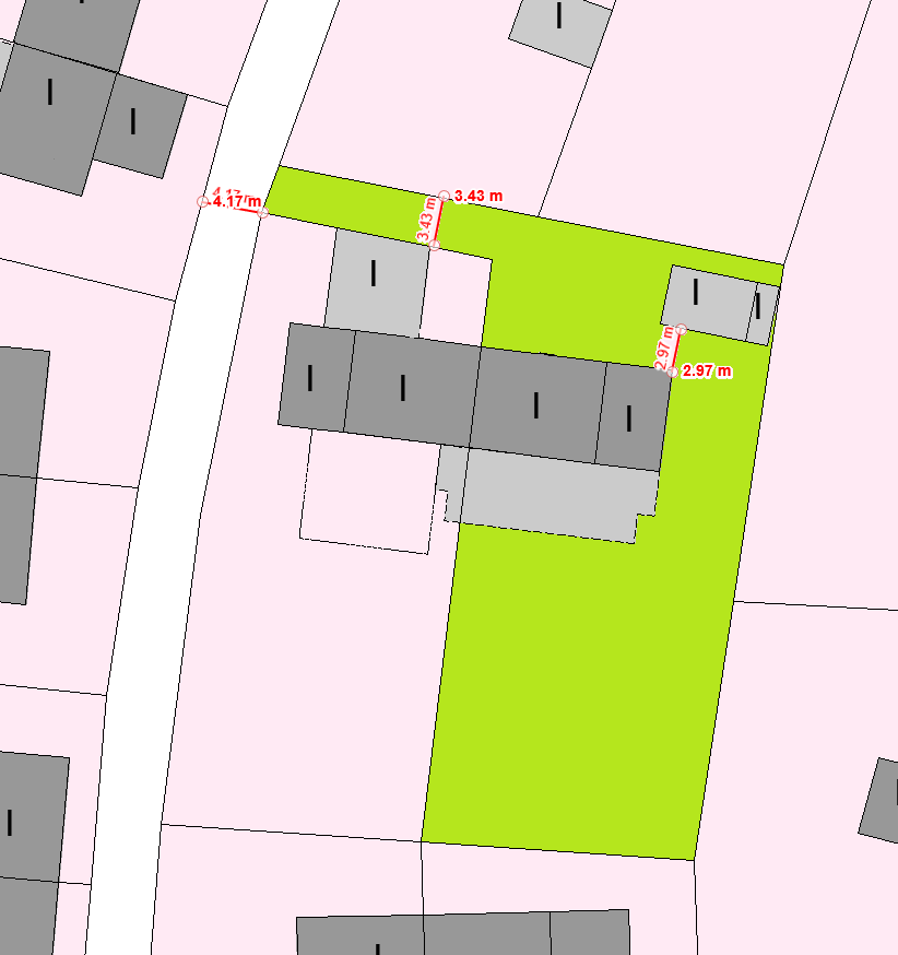

    Hallo Freunde,
    Mal wieder habe ich ein interessantes Objekt in Aussicht und interessiere mich für eure Hilfe. Das wichtigste: Die Lage ist sehr interessant – alles andere ist eher suboptimal.

    Wie ihr seht ist die Situation ausgesprochen ungünstig in vielerlei Hinsicht. Mich interessieren nun eure Meinungen und Erfahrungen, die ihr in ähnlichen Fällen sammeln konntet. Konkret (aber nicht ausschließlich) interessieren mich:
    1. Ist es möglich / üblich / sinnvoll, das neue Haus nicht als DHH sondern freistehend zu errichten? Würde das den Neubau einfacher machen (z.B. keine Unterfangung des Nachbarhauses nötig)?
    2. Wäre es bei einem Abriss denkbar, die Abrissgrenze nicht an der Grundstücksgrenze zu ziehen, sondern „ein paar Meter“ der eigenen DHH stehen zu lassen und erst dann abzureißen, ob sich allzu aufwendige Sicherung der Nachbars-DHH zu sparen?
    3. st eine Kernsanierung oder gar ein Neubau mit den extrem beengten Stellflächen für einen Kran überhaupt sinnvoll möglich?
    4. assen sich bei Sanierung (nicht Neubau) die typischen Probleme von DHH aus der Vorkriegszeit beseitigen (z.B. schlechter Schall-/Brandschutz zum Nachbarn)?

    Skizze ?
  3. #3 Proeter, 16.03.2021
    Proeter
    Proeter
    08.01.2021
    30
    11
    Danke schonmal fürs erste Interesse. Ja, hier gibt's eine Skizze. Das grüne Grundstück ist jenes von Interesse.
  4. #4 simon84, 16.03.2021
    23.036
    6.786
    Bau Fahrzeuge Zufahrt sehe ich jetzt nicht unbedingt als Problem.
    Rechnung: 4,17+3,43=7,60 Meter.
    Da kommt man schon rum 90 grad.
    Wenn nicht grade eine Laterne blöd steht etc. aber du schriebst ja kein Gehweg
    Da spielt eher eine Rolle dass die Höhe nach oben auch frei ist
    wenn die Garage / Gartenhaus abgerissen werden kann ist doch auch Platz für Kran , Silo usw

    Der Skizze nach zu urteilen: nein/nein/nein.
    1. nein, weil in der Umgebung nur Doppelhäuser zu sehen sind und somit faktisch dieser Gebietscharakter als festsetzungsgleich aufgefasst werden kann.
    2. nein, weil in der Umgebung nur Doppelhäuser zu sehen sind
    3. nein, weil man viel Grundstücksfläche verschenkt (Abstandsflächenbaulast)
