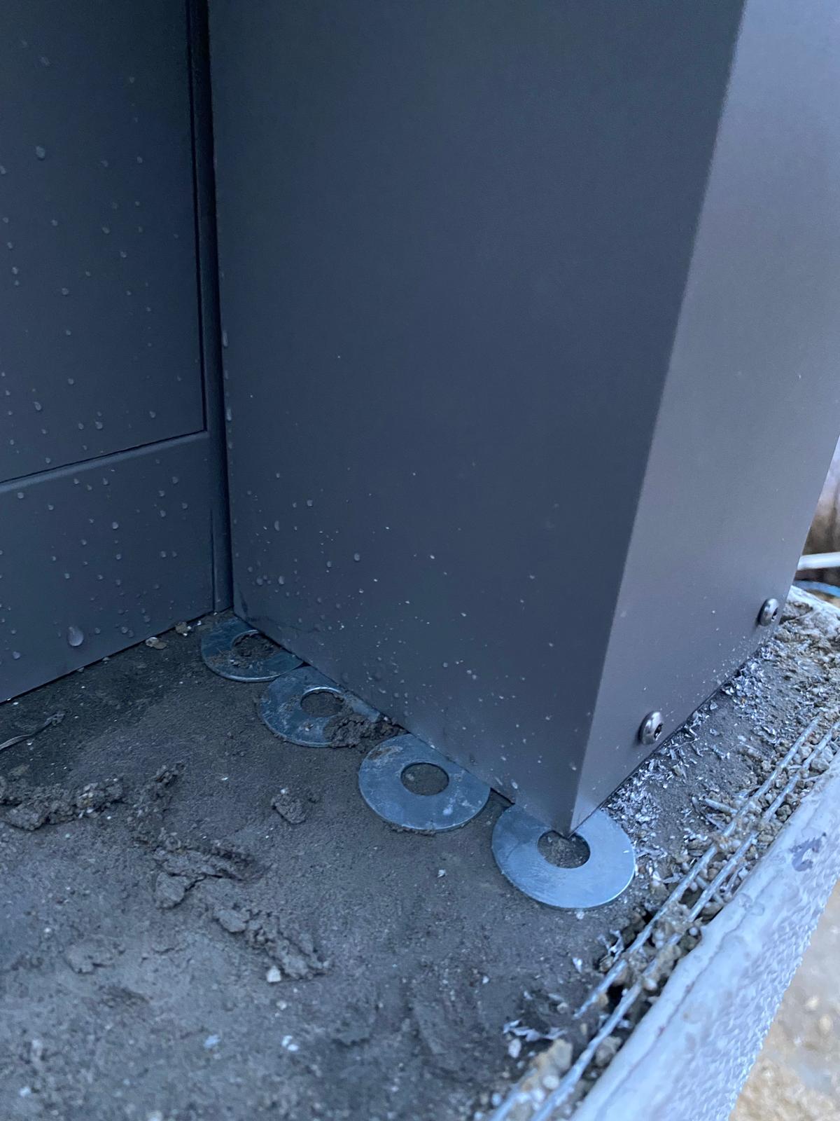

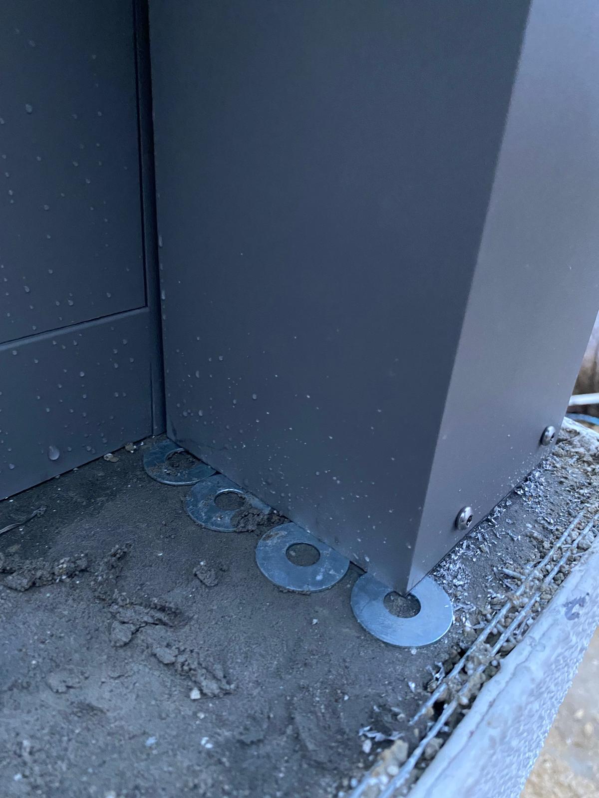

    Hi Zusammen,
    bei mir wurden gestern die Terassenvordächer meines Doppelhauses angebracht. Leider hatte ich einen Denkfehler und habe die Trennwand im Garten nicht vorab oben gefliest (wegen Dichtigkeit). Nun stellt sich mir die Frage wie ich den vorderen Teil der Trennwand im Nachgang von oben dicht bekomme, da ja trotz Vordach die äussersten 50cm durch Regen oder ähnliches nass werden. Mein Rohbauer hat zur Abdeckung der Mauer leider keine Wasserdichte Abdeckplatte verwendet.
    Ich dachte an Ausgiesen mit Flüssigkunststoff? Was denkt ihr?
    P.S. Ignoriert die Beilagscheiben, das wird noch behoben ;)

    Was ist das denn?
    Mach mal bitte ein Übersichtsbild und dann erklär uns mal was hinter der Blechverkleidung ist?!
    Die Kann man doch sicher wieder demontieren und dann die Abdichtungsanschlüsse ordentlich herstellen, oder?

    Die "Blechverkleidung" ist die Dachstütze die in diesem Fall auf die Gartentrennwand des Doppelhauses geschraubt wurde. Im Nachgang kann diese meiner Meinung nach nicht mehr entfernt werden, da das ganze Vordach durch den Steher gestützt wird.

    Na sicher kann man die Blechverkleidung der Stütze demontieren!
    Sehe doch Verschraubungen und auch Blindniete könnte man ausbohren und später neu nieten.
    Also mach keinen Pfusch - sondern einmal ordentlich - soll ja schließlich 100 Jahre halten.
    Da muss doch sowieso noch eine Gesimsverblechung hin, deren Aufkantung doch bitte hinter der Stützenverblechung liegen sollte!
    Und wie wurde eigentlich der Salt zwischen deinen Fensterrahmenelementen und der Stützenverkleidung gegen Schlagregen abgedichtet?

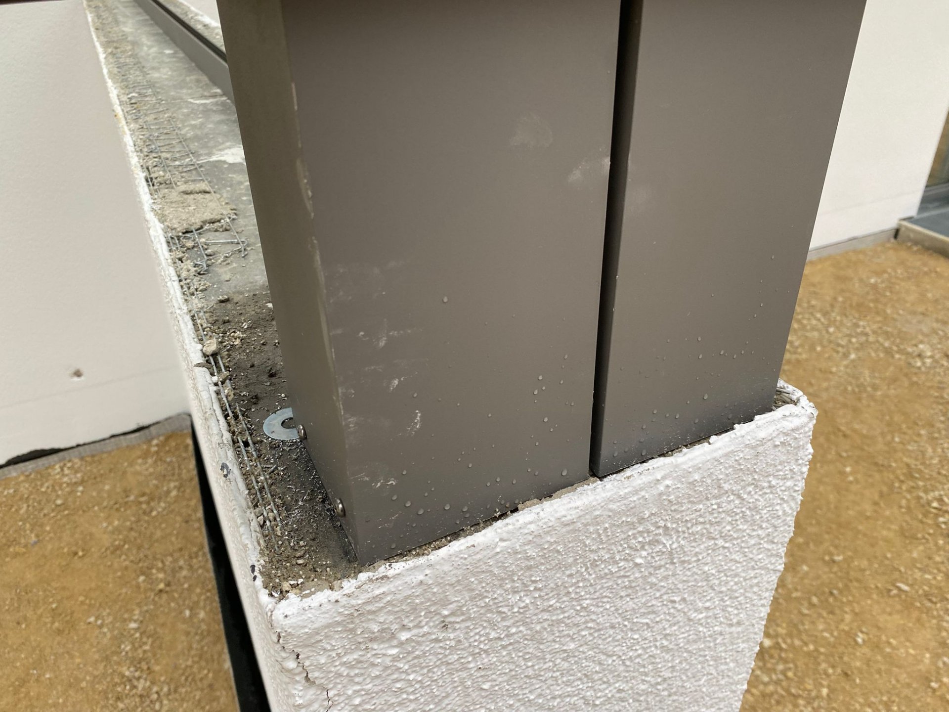

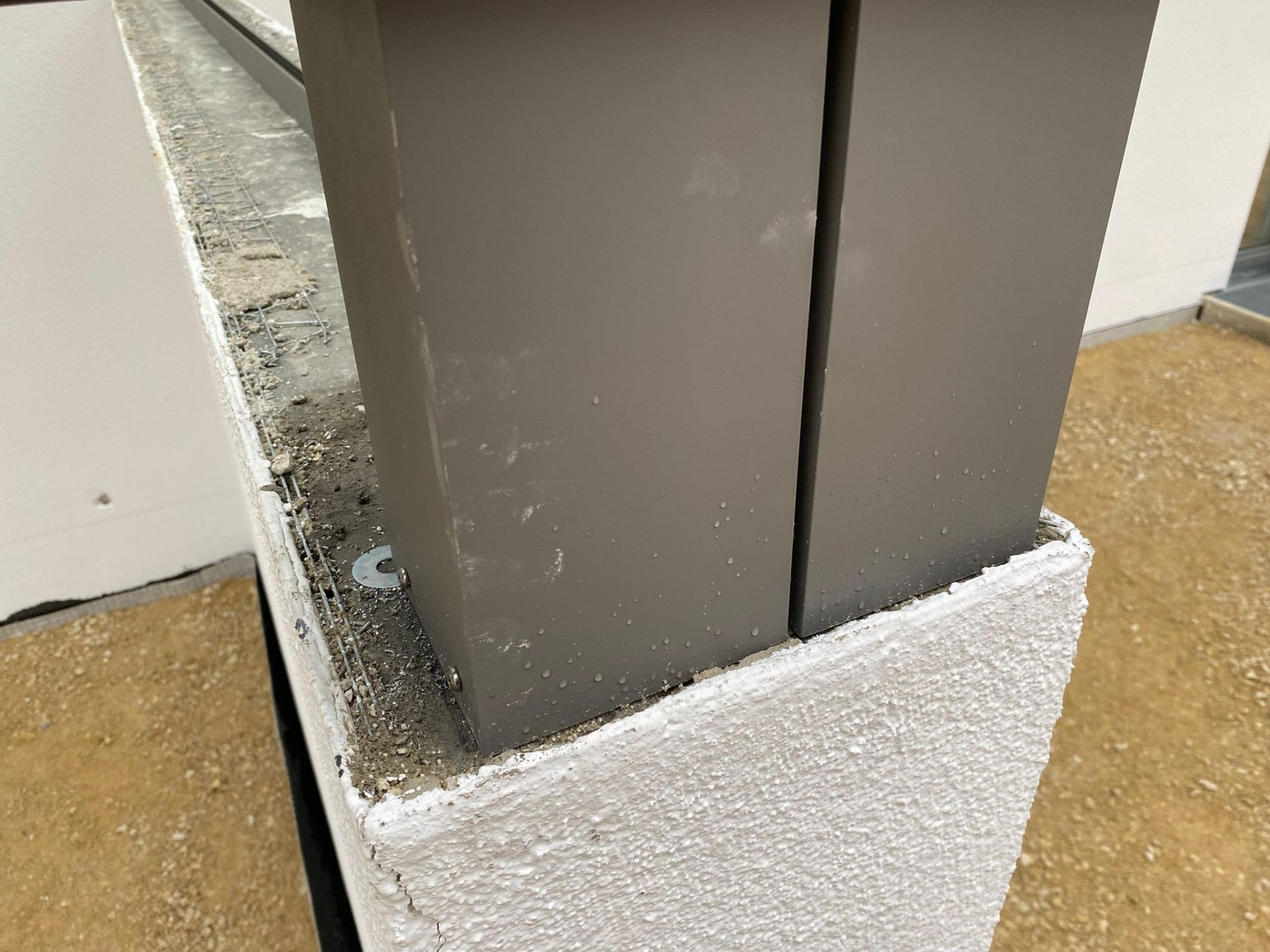

    Danke für die Rückinfo, habe noch ein 2. Foto hochgeladen! Ja genau das meine ich.. die Gesimsverblechung habe ich leider nicht bedacht. Wenn man es richtig macht, müsste man eigentlich die beiden Dachstützen wieder entfernen und dann eine Verblechung mit Tropfnase anbringen, aber das ist schwierig da man dann mit Stützen oder ähnlichem die Last des Daches abfangen müsste? Ist ausgiesen mit Flüssigkunststoff sinnvoll?

    Also diese beiden Kisten sind doch nur die Blechverkleidung von den eigentlichen Stahlstützen - oder?
    Nee - man müsste nur die senkrechte Stützenverblechung demontieren und dann den Stützenfuß ordentlich eindichten, z. B. mit FLK. Und wenn das erlediggt ist kannst du eine Gesimsverblechung bauen lassen BEVOR du die senkrechten Blechkästen wieder andübelst.
