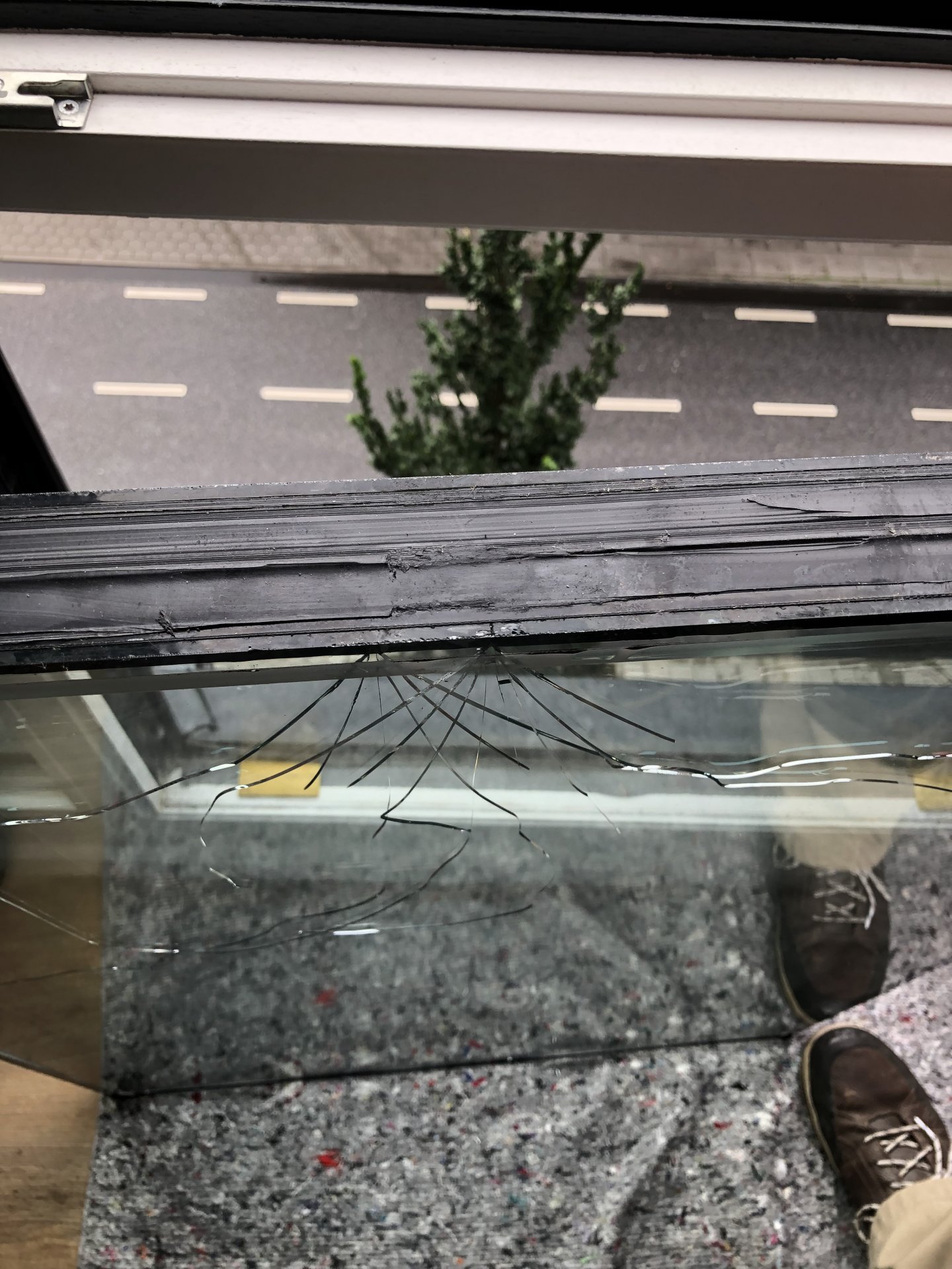

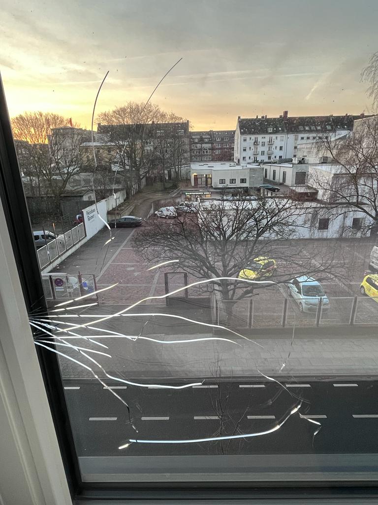

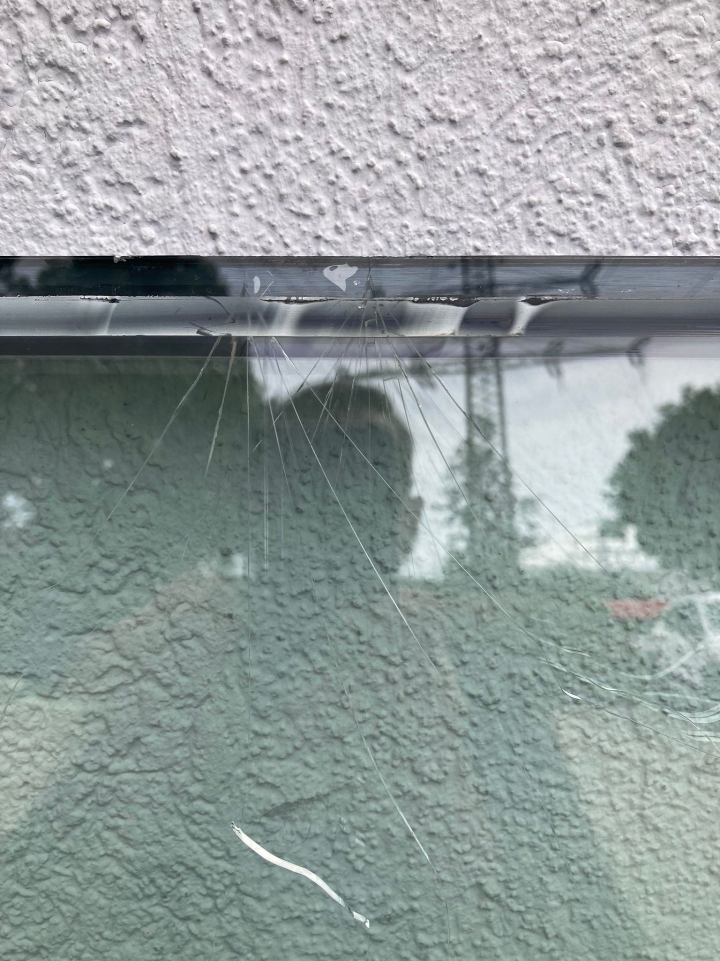

    Liebe Forumsmitglieder,
    ich benötige einen Rat zum weiteren Vorgehen zu einem Fensterschaden.
    Folgende Situation: in einem Neubau ist innerhalb der gewährleistungspflichtigen Zeit ohne Fremdeinwirkung ein Doppelriss in einer dreifach verglasten Scheibe (Innenscheibe) entstanden.
    Der Fensterbauer hat sofort die Ferndiagnose thermischer Glasbruch gestellt. Auf meinen Hinweis, dass man dies erst nach Ausbau des Fensters feststellen könne, wurde diese Aussage dann erst einmal wieder zurückgezogen. Das Verhalten des Fensterbauers hat sich dann aber so fortgesetzt (nahezu keine Kommunikation und keinerlei Kooperationsbereitschaft).
    Das Fenster wurde jetzt ausgebaut, der Fensterbauer hält am thermischen Glasbruch fest. Ich habe 2 Bilder des Fensters beigefügt. Gegen thermischen Glasbruch sprechen aus meiner Sicht:
    - 2 Risse gleichzeitig an 2 unterschiedlichen Stellen
    - kein 90 Grad-Winkel im Riss in der Frontalansicht, nur in der Sicht auf den Rand
    - ein Abdruck am Rand, der auch eine Vorschädigung sein könnte und dessen äußere Kanten fast parallel in die Risse laufen
    Ich stehe jetzt vor der Entscheidung, die Rechnung in voller Höhe zu zahlen (Splittung lehnt der Fensterbauer ab) oder die Rechnung zurückzuweisen und die Schadensursache durch einen Gutachter ermitteln zu lassen.
    Dazu würde ich mich zu euren Meinungen mit fachkundigem Background freuen.

    Hast du den Sprung auch nochmal in der Ansicht ohne Glashalteleiste? Am liebsten hochauflösend^^
    Unabhängig davon ist der Sprungverlauf der typische "Palmriss". Und wie du schreibst ist der Sprung in Glasstärke rechtwinklig zur Glasfläche - da wird es schwer etwas anders zu beweisen, es sei denn die Vorschädigung ist so eindeutig, dass es nicht zu übersehen ist. auf dem Bild kann ich das nicht erkennen.

    Hast du mehr Informationen als wir? Unbelaubte Bäume ok - aber Tageszeit und Himmelsrichtung...
    Und ja, gerade auch im Winter ist ein thermischer Glassprung möglich: vormittags wenn der Randverbund noch kalt ist und die Scheibe sich erwärmt oder im laufe des Tages wenn Wassertropfen, Eiszapfen oder einfach nur eine ungünstige Einstrahlung die Scheibe punktuelle erwärmt (Temperaturunterschied =/> 40°C) - am besten noch in Kombination mit Teilverschattung.

    Klotzungsfehler führt zu Kantenschäden als Ursache (Rissstarter) späterer Thermischer Rissbildungen!!!

    Für einen Klotzfehler sind die Sprünge (eigentlich) zu weit von der Scheibenecke entfernt. Vorschädigung kann sein, ist aber, wie in #2 schon geschrieben, nur bei extremer "Muschelung" nachzuweisen. Diese Vorschädigung kann ich auf dem Bild nicht erkennen, daher nochmal meine Frage nach einem Bild der Glasfläche.
    sicherlich werden mehr als 99% aller verbauten Glasflächen - durch was auch immer - teilverschattet. Es kann aber auch 30 Jahre lang gut gehen und dann, eines schönen Wintertages macht es PENG.
    Selbst wenn die Sonne schräg gegen die innere schwarze Dichtung der Glashalteleiste scheint kann dieses schon einen thermischen Sprung auslösen (so ein SV aus der Glasindustrie bei einem Seminar)

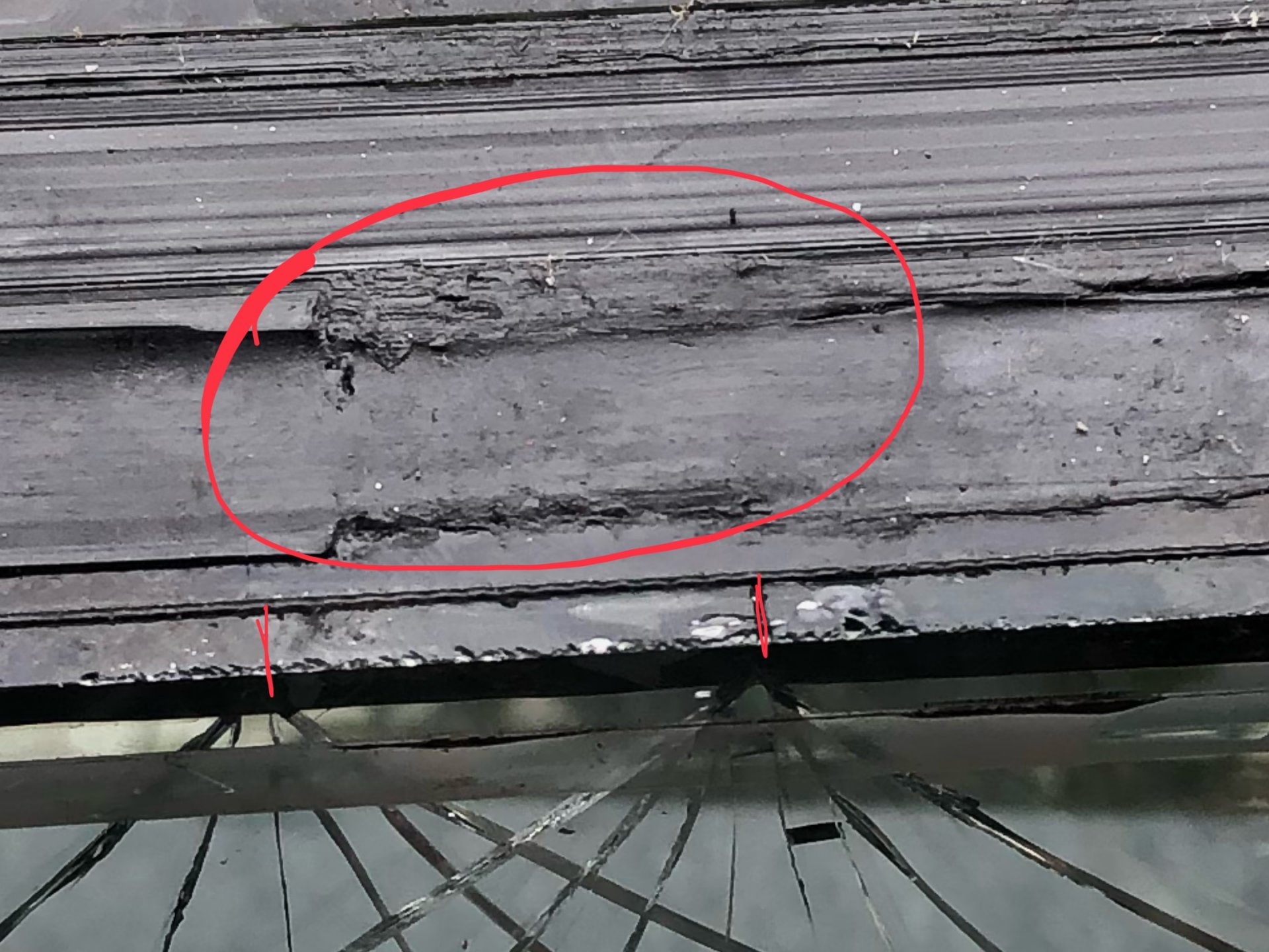

    Ich sehe doch genau die Klotzkantenabdrücke an zwei der drei Scheiben genau dort wo die Bruchbilder liegen!!!

    ich sehe da den Abdruck vom Glasreffsteg der entstand, als die Scheibe von a nach b transportiert wurde.
    Festverglasungen werden in aller Regel nur unten geklotzt - oben gibt es dann nochmal Distanzklötze ohne viel Druck.

    Vielen Dank für eure ersten Einschätzungen.
    Einige weitere Details zu den Rahmenbedingungen:
    - Lage des Fensters ist Süden
    - die Sprünge sind zeitgleich in der Nacht entstanden
    - es hing von innen ein Vorhang mit ca. 20cm Abstand vollflächig vor dem Fenster
    - Außentemperatur nachts -5 Grad
    - das Fenster ist 3 Jahre verbaut

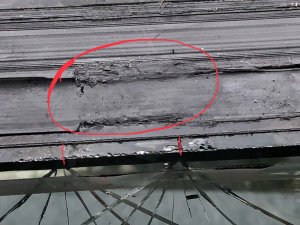

    @BaUT und @das ICH: genau um diesen Abdruck geht es mir. Ist das als Vorschädigung oder als Normalzustand anzusehen? Habe noch mal ein Foto zur Verdeutlichung für alle beigefügt.
    Ein Bild im ausgebauten Zustand ist angefordert, die Scheibe steht leider nicht bei mir.

    Ich sehe es schon auch als Vorschädigung an.
    Ob Transport oder Montage, kann ich nicht einschätzen.
    Palmensprünge sind bei mir eigentlich immer Kantenschäden.
    Thermischer Glasbruch sieht doch als Einzelriss meist viel geschwungener und auch länger gezogen aus ....

    Der eingekreiste Abdruck ist keine Vorschädigung sondern nur ein Abdruck im weichen Randverbund.
    Die beiden Striche sind nicht aussagekräftig.
    Wenn aber der Riss immer im 90° Winkel ist, dann kann alles andere ausgeschlossen werden.

    Müssen wir einmal klären was eine Vorschädigung ist?

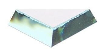

    Ich frage, da beim Glaszuschnitt die Kante an Einritzseite durch das Werkzeug ganz viele feine "Muschelungen" bekommt. Von diesen Muschelungen gehen auch die Sprünge aus und sicherlich wird die Sprungentwicklung etwas begünstigt, aber als Vorschädigung würde ich die Schnittbedingte Beschädigung nicht ansehen.

    So, das angeforderte Foto von der Scheibe ist gerade gekommen. Auch hier 90 Grad-Winkel, bevor sich die Risse zur Palme aufspreizen. War mir beim Ausbau gar nicht aufgefallen. Damit ist der Fall glaube ich eindeutig?

    Ja, damit ist der Fall eindeutig!

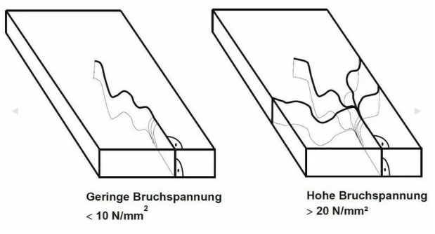

    Ich habe eben bei der Suche nach einem guten Bild noch den Artikel in der BM gefunden - für alle interessierten hier der Link dazu:
    Ursachen und Erkennungsmerkmale - BM online (bm-online.de)
