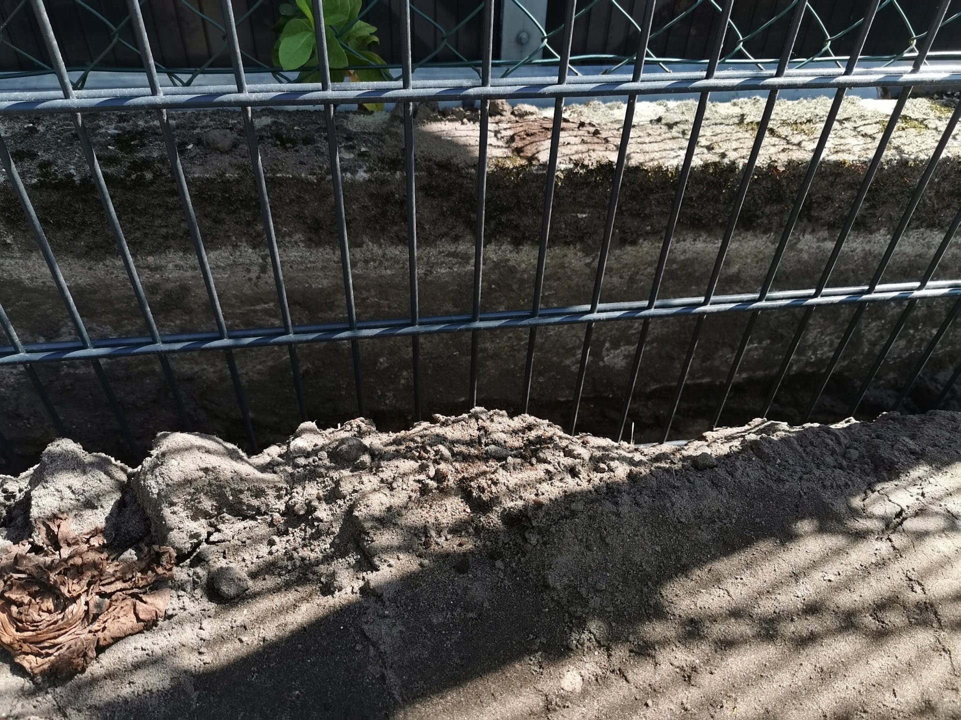

    Moin,
    ich habe mich im Forum angemeldet um eine Frage zu stellen.
    Ich habe einen Doppelstabmattenzaun gekauft und vor kurzem verbaut.
    Beim Aufbau haben wir festgestellt, dass wir aufgrund des Geländes leider unterhalb der Erde landen.
    Ein Höhersetzen war für mich keine Option, da die Oberkante eine gerade Linie ergeben sollte.
    Nun jedoch befindet sich eine Matte etwa 20 cm unter der Erde.
    Meine Frage wäre nun ob ich diese einfach mit erde Füllen kann und schwups weg isser.
    Oder würde das zu Rostbildung führen? Welche alternative würde sich empfehlen?
    Vielen Lieben Dank.

    Abschneiden und die Schnittflächen mit Korrosionsschutz versehen.

    Normalerweise sind die Matten verzinkt und Pulverbeschichtet. Wenn die unbeschädigt sind, sollte da nichts passieren.
    Und selbst wenn es eine Macke gibt, dauert es Jahrzehnte bis da was weggegammelt ist.

    Irgendwann wird er rosten. Ja und? Es wird aber vermutlich recht nervig, den Streifen unkrautfrei zu halten.

    Ich würde es auch einfach ein Feld höher abschneiden und mit Lack die Schnittkanten versiegeln. Haben wir bei uns auch gemacht und das ist ja auch einer der Vorteile dieser Zäune, dass sie sehr flexibel zuschneidbar sind, ohne dass sie danach auseinanderfallen.

    Bin eigentlich nicht so der freund von abschneiden.
    1. weil er bereits hängt und sichtschutz eingefädelt ist.
    2. Wenn dann doch irgendwo was nicht ganz versiegelt ist, rostet er ja erst recht.
    Da dachte ehrlich gesagt an Unkrautflies drunter.
    Eine kleine Schicht Kies soll oben zusätzlich drüber. War auch erst am überlegen dort die Kiesschicht höher zu machen, aber das kost dann ja doch ein wenig mehr Kohle.

    Schau doch einfach in die Verarbeitungsrichtlinien einschlägiger Hersteller dieser Zaunfelder, da findest du als optionale Verlegeart auch die zulässige Einbindung ins Erdreich.

    Ich hab jetzt in einer Montageanleitung gelesen, dass auch einfach verbuddelt werden kann.

    Alternativen? Wenn Dir schon Kies zu teuer ist? Allenthalben ein grober Schotter mit darunterliegender Drainage würde evtl. für schnelles Abtrocknen sorgen, nicht aber mechanische Beschädigungen verhindern.

    Zum Thema Rost: Bei meinem Zaun - kein Baumarkt-Produkt sondern vom Fachhandel - gab es einige Kratzer durch die Lagerung. An der Stelle war der Lack leicht beschädigt. Darunter ist noch eine Feuerverzinkung, sodass es dennoch geschützt sein sollte. Aber sicher zu 100 % kann man keine Aussage zum Rosten machen. Vor allem, wenn es in feuchter Erde liegt und irgendwann mal wieder tagelang regnen sollte. (Oder gar Schnee drüber liegt).
    Ich würde daher gar nicht so lange rum machen und mit dem Winkelschleifer einmal sauber eine Reihe höher abtrennen, mit einem Pinsel und etwas Lack die Stellen großzügig lackieren und fertig. Dann steht das Zeug nicht in der (feuchten) Erde und ich muss mir keine Gedanken um Drainage, Kies, Folie usw machen. Das macht einmal kurz etwas Arbeit, dafür spare ich mir die Sonderbehandlung beim Boden. Da kann man dann auch mit einem Rasentrimmer besser dran, wenn da ein Abstand zwischen Boden und Gitter ist.
    Und wenn es wirklich in ein paar Jahren an der Schnittkante etwas rosten sollte sieht man es auch gleich und kann es abschleifen, neu lackieren und gut ist. Das sieht man nicht, wenn es in der Erde verbuddelt ist. Vor allem aber wird es dort schwierig zu beheben, wenn man erstmal Schotter, Sand, Folie, Kies etc um die Stäbe herum entfernen muss.
