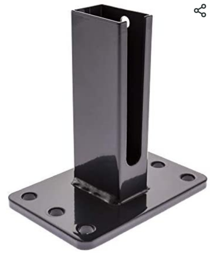

  12. #12 Maape838, 21.05.2021
    Maape838
    Maape838
    25.06.2015
    1.901
    742
    Elektroinstallateur
    15xxx
    Wird wohl sowas sein.
    Ein Pfostenschuh
  13. #13 Fred Astair, 21.05.2021
    12.430
    6.328
    Und das dann bitte mal auf dem Mäuerchen darstellen...

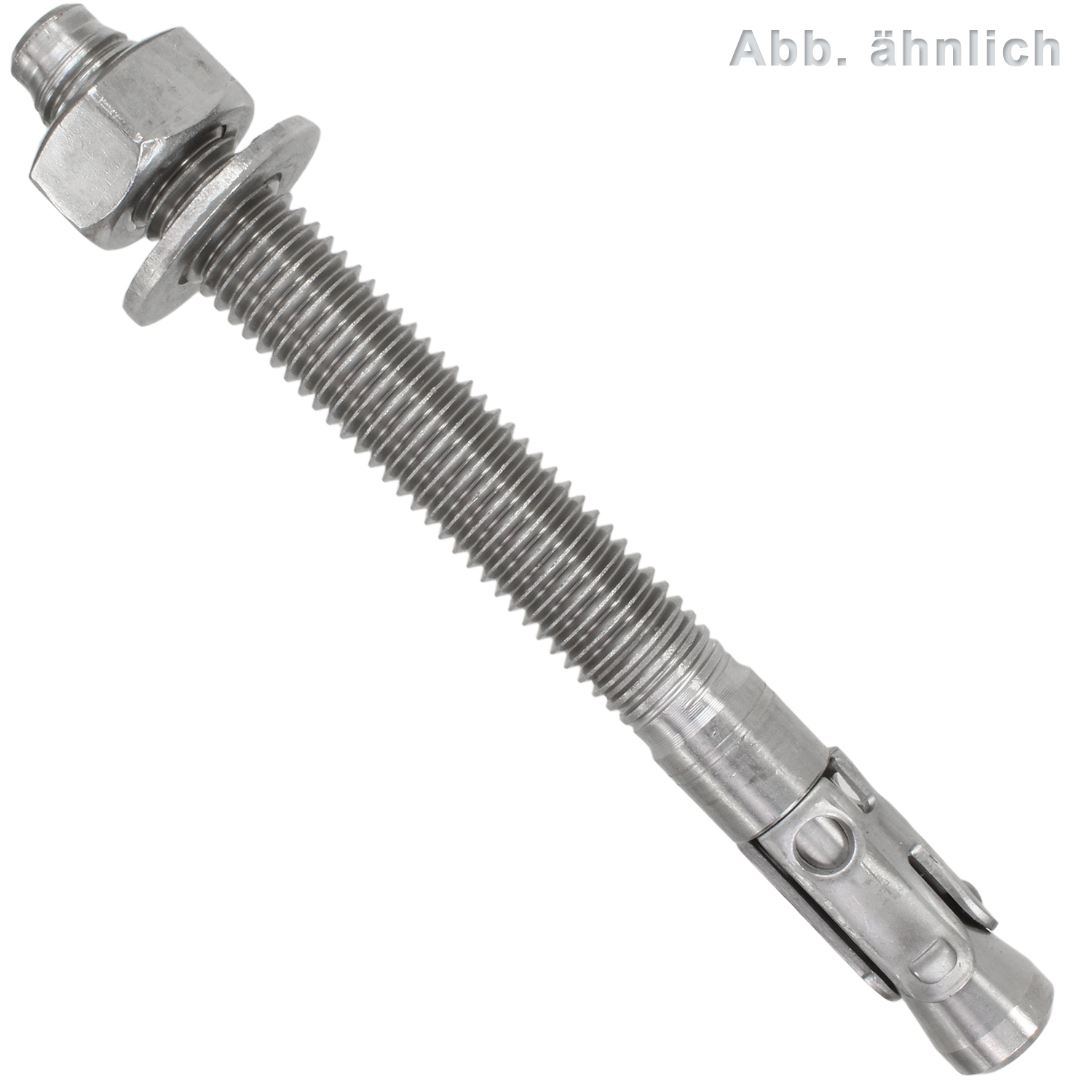

  14. BaUT
    8.588
    5.341
    Bau-Ing.
    Da wird wohl nix knicken sondern es wird die Schrauben aus den Dübeln ziehen, wenn du nicht jede Schraube mit Injektionsdübel oder mit massivem Schwerlastdübel im Beton verschraubst.
    Mit doppelter Stützenzahl, also halber Feldbreite sollte das doch wohl funktionieren - fette Dübel vorausgesetzt.

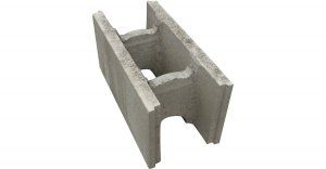

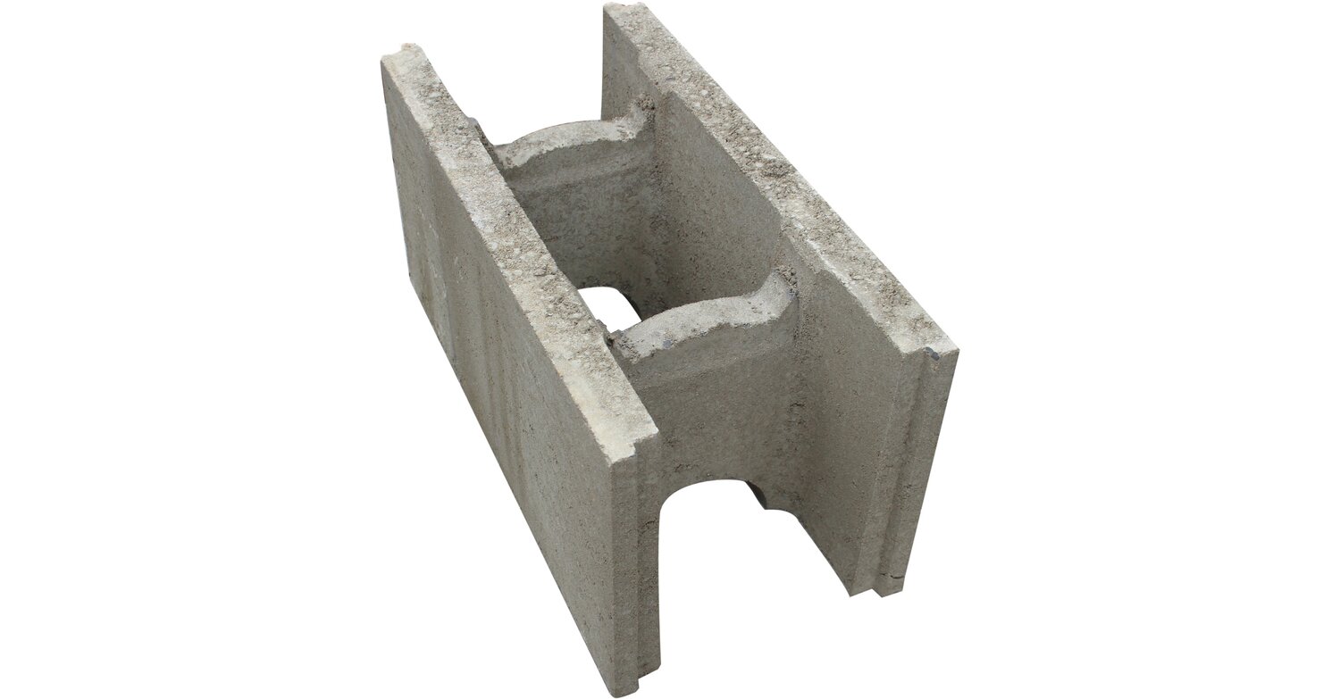

  15. #15 M1971HE, 21.05.2021
    M1971HE
    M1971HE
    19.05.2021
    Hallo.
    Erstmal Danke für die rege Diskussion.
    Das sind die Schalungssteine (50 x 24 x 25) welche auf dem Betonfundament sitzen und mit Beton ausgegossen sind. Es wurde alles in "einem Zug" erstellt.
    Und genauso ein Pfostenschuh wie von Maape838 dargestellt, soll auf die Mauer.
    Ich würde um die Stabilität zu verbessern auch einen zusätzlichen Pfosten in der Mattenmitte plazieren. Ich sehe das genaus wie ihr, Kopfzerbrechen machen mir diese Schwerlastdübel.
    Ich kann mir gut vorstellen, das es diese bei Sturm aus dem Fundament zieht. Vielleicht kann man diese ja zusätzlich vergiessen oder ähnlich.
    Welche Möglichkeiten gibt es noch, die Pfostenfüsse auf das Fundament zu schrauben? Die Zaunhersteller nutzen diese Schwerlastdübel.
    Gruss Mike

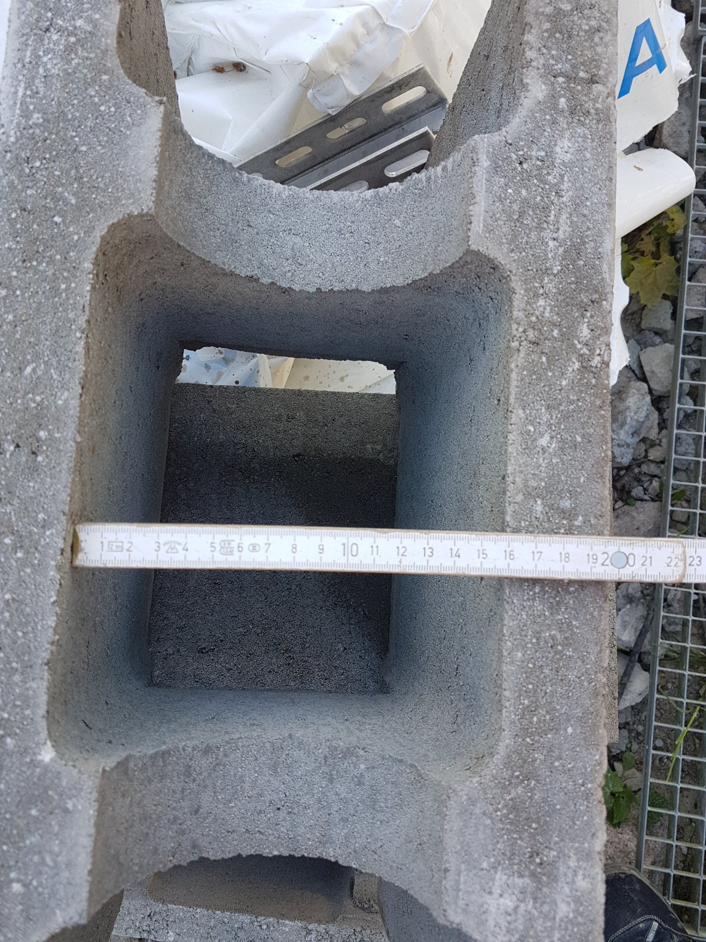

  19. #19 Maape838, 21.05.2021
    Maape838
    Maape838
    25.06.2015
    1.901
    742
    Elektroinstallateur
    15xxx
    Also ich hab mal nachgemessen
    Betonfläche wären 160mm
    Die Platte ist 100mm
    Die Löcher dann Achsmaß?... 80mm?! Aussenkannte 90mm. Bleiben 35mm links und rechts. Mindestabstände musst du selber herausfinden
    Herrsteller/ Bohrtiefe / Durchmesser
    Ich hab hier nen M8 Bolzenanker der will schon min. 40mm Randabstand haben.
    Ich würde das kleben. Halber Pfostenabstand
