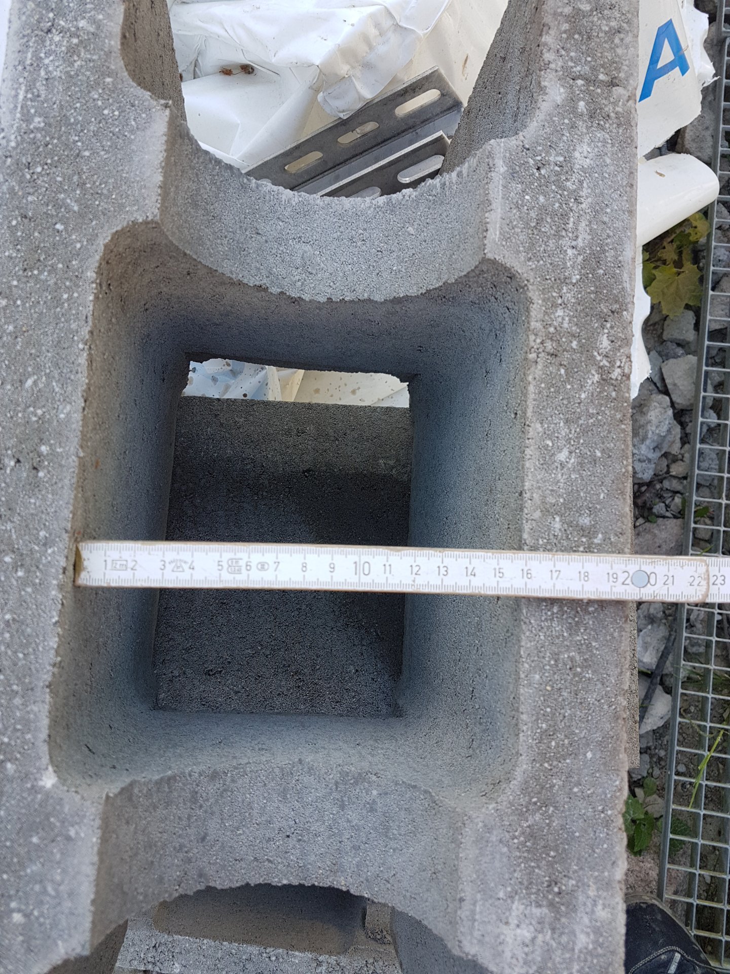

Diskutiere Doppelstabmattenzaun 8-6-8 mit Sichtschutz...und die Windkraft im Außenanlagen Forum im Bereich Rund um den Garten; Also ich hab mal nachgemessen [ATTACH] Betonfläche wären 160mm Die Platte ist 100mm Die Löcher dann Achsmaß?... 80mm?! Aussenkannte 90mm. Bleiben...

    Was meinst du mit kleben, halber Pfostenabstand @Maape838? Es werden ca 50 Meter Zaun (längste Seite 23 Meter).

    Halber Pfostenabstand meine ich mit zusätzlich mittig noch jeweils einen.

    Wäre schön wenn du mal ein Foto einstellst. Vielleicht wäre auch eine zusätzliche Schrägabstützung möglich?!
    Ich hab bei mir grad Schattiergewebe zu hängen. Gibt es in verschiedenden "Blickdichten". Da steht nicht ganz so viel Windlast drauf. Auch vielleicht ne Möglichkeit.
    Oder Tarnnetze in Efeu-optik?!

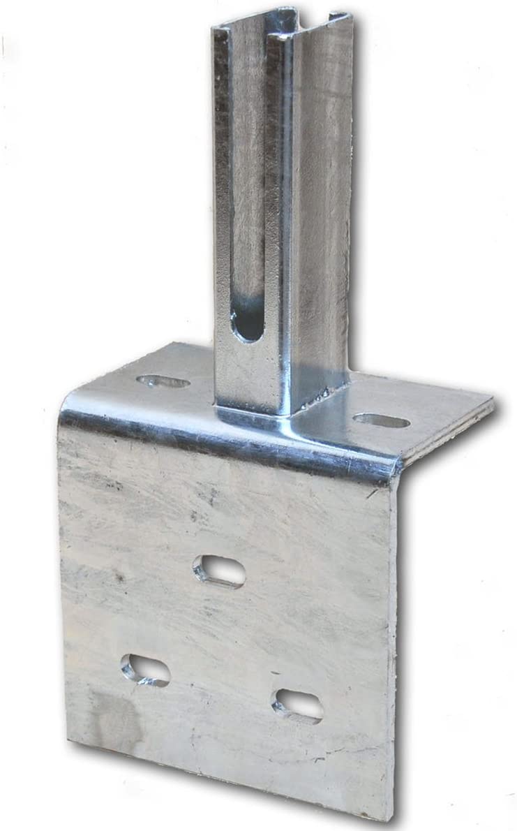

    So, aus dem Pfingstwochenende zurück und mich mit dem Injktionsmörtel beschäftigt. Ich werde den Zaun wohl in 183cm Höhe nehmen, einen zusätzlichen Pfosten verbauen und die Anker mit dem Injektionsmörtel einlassen. Das sollte definitiv auch mit Sichtschutz bei Sturm halten. Eine Schrägabstützung wäre möglich, kommt aber nicht in Frage, da ich den Garten ungern zusätzlich mit Fundamenten verbauen möchte. Einzige Möglichkeit wäre solch ein Fuss (Bild), halt nur mit schrägen/beweglichen Fuss, den man dann seitlich an den verfüllten Schalungssteinen befestigt.
