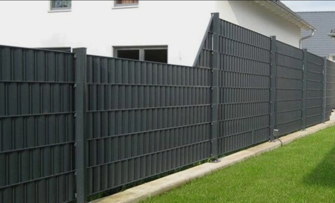

    Moin,
    Um es kurz und knackig zu machen:
    Ich habe vor, einen Doppelstabmattenzaun (1,8m) oben zu kürzen/abzuschrägen, sodass ich einen Übergang zu einem 1m-Element habe = keine "Stufe" oben im Zaun.
    Allerdings suche ich vergebens nach einer Art Leiste, Abdeckung, was-auch-immer, um die "Schnittkante" oben abzudecken und ansehnlicher zu gestalten.
    Wie habt ihr das gelöst?
    Bleibt mir nur der Weg über einen Zaunbauer, oder geht das selfmade?
    Oder bin ich nur zu doof, um das richtige Zubehör zu googlen?
    LG ✌

    Meines Wissens sind die Stabmatten ja feuerverzingt. Wenn du das jetzt absägst, dann rostet es. Mein Schlosser hat mir bei unserem Tor empfohlen Zinkfarbe (kein Zinkspray) drauf zu machen, wenn man was bohrt oder sägt. Die Kombi Zink und Eisen verhindert Rost.
    Nun kommt es drauf an, welche Farbe dein Zaun hat. Bei grau, fällt die Zinkfarbe sicher nicht auf. Für alles andere muss die passende Farbe noch drüber streichen.
    Auch würde ich den Zaun nicht abflexen, sondern vorsichtig mit der Eisensäge kürzen.

    Ich verstehe, was der TE meint, weil ich vor dem selben Problem stehe, um ein 1m-Element mit einem 1,8m-Element zu verbinden.
    Bei Google findet man dazu ein solches Bild (Ausschnitt):
    In "Fertig" hab ich das aber auch noch nicht gefunden, das scheint eine Individualanfertigung zu sein.

    Nicht rummachen mit Eisensäge.
    Abflexen - und scharfe Schnittkanten abrunden.
    Dann mit Zink-LAMELLEN-Farbe einsprühen.
    Nach 1 Tag Trocknungszeit mit geeignetem Profil oben abdecken.
    Bei Zinklamellenfarbe ist keine Deckfarbe nötig.

    Ja, so ähblich, wie auf dem Bild von Cybso
    Ich hätte gerne einen "fließenden" Übergang, nicht so eine harte Stufe
    Dass ich die Schnittstelle behandeln muss, damit mir das Ding nich wegrostet, ist klar.
    Ich habe gehofft, dass es eine Art U-Profil gibt, welche wie auch immer- auf der Schräge befestigt wird, sodass es nicht so "offen" ist oben.

    SO in der Art, nur, dass die Schräge "länger" werden soll...
    Google ist bei der Bildersuche leider wenig hilfreich
