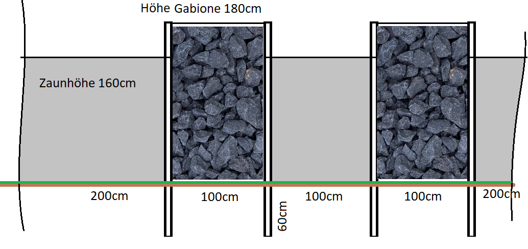

    Hallo zusammen, ich möchte im Frühjahr gerne das Projekt Einfriedung angehen und einen Doppelstabmattenzaun errichten.
    An einer Stelle möchte ich zwei Sichtschutzelemente einbauen. Meine Idee hierbei ist, einen doppelten Doppelstabmattenzaunpfosten zu verwenden, jeweils vorne und hinten eine Matte einzubringen und den Zwischenraum mit Steinen zu füllen.
    Die Stahlpfosten sind 60 x 40 x 2 mm und ragen 60cm ins Erdreich.
    Der Zwischenraum beider Matten wäre somit gute 6cm dick, ist natürlich auch eine Herausforderung eine passende Steinfüllung zu finden, die nicht durch die Maschen (5x20cm) rutscht.
    Habt hier hierbei Bedenken bzgl. Windlast etc? Freue mich über jede Rückmeldung
