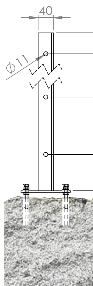

    ich möchte auf meiner Granitsteinmauer, welche ca 27m lang ist, einen Doppelstabmattenzaun mit einer Höhe von 80 cm. montieren.
    Den Zaun habe ich mir schon ausgesucht, aufgrund zu weniger Posts kann ich denk Link nicht einfügen. Es ist "
    Doppelstabmattenzaun zum Aufdübeln Rundum-sorglos-Paket Anthrazit Komplettset" von Benz
    Da die Oberfläche der Natursteine aus Granit sind unbehandelt / ungerichtet. Dies sind übliche Granitsteine für eine Stützmauer mit einer Seitenlänge von je ca. 40 cm und einer Länge von 1m bis 1.6m. Daher ist keine plane Oberfläche vorhanden, sondern ich muss alles ausrichten.
    Dazu habe ich zwei Fragen:
    1. Sollte ich Bolzenanker aus Edelstahl oder verzinktem Stahl nutzen?
    2. Besser Bolzenanker oder Klebeanker verwenden?
    3. Benötige ich spezielle Anker zum justieren der Pfostenflanschplatten? Ich hatte gedacht, dass alle Bolzen lang genug sein müssen und ich dann mit einer Mutter die Auflagefläche einstelle und mit der zweiten von oben die Flanschlplatte anschraube. Geht das so oder brauchts was spezielles?
    Danke für eure Rückmeldungen

    Edelstahl, kleben.

    Geht leider nicht, ich bin in der Schweiz zu Hause, da liefern die üblichen deutschen Firmen nicht. Benz24 schon.
    Was ist der Vorteil von Kleben gegenüber ankern, welche sich festziehen?
    Das Justieren ist so möglich, wie in 3
    beschrieben?

    Bei meinem Tipp war Selbstabholung angesagt. Sorry das mit der Schweiz wusste ich ja nicht.
    Kleben ist immer fest der Dübel könnten den Stein "sprengen" spalten. Also bohren, ausblasen den Staub und dann Dübel in Kleber setzte.

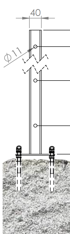

    Bezüglich dem Teil auf der Granitmauer würde mich noch interessieren, ob das Ausrichten so möglich ist.
    Die Fussplatte des Pfosten wäre somit mit vier Ankern, eingeklebt, auf den Granisteinmauer befestigt.
    Die Fussplatte des Pfosten ist sozusagen im Sandwich zwischen zwei Muttern ausgerichtet.
    Funktioniert das so und hat genug Stabillität?
    Dies Fussplatte hat 4 mm Stärke.

    Funktioniert eigener Erfahrung nach ausgezeichnet, wenn die Anker ausreichend fest und an der richtigen Stelle sitzen, und der Stein für die resultierende Statik geeignet ist.
