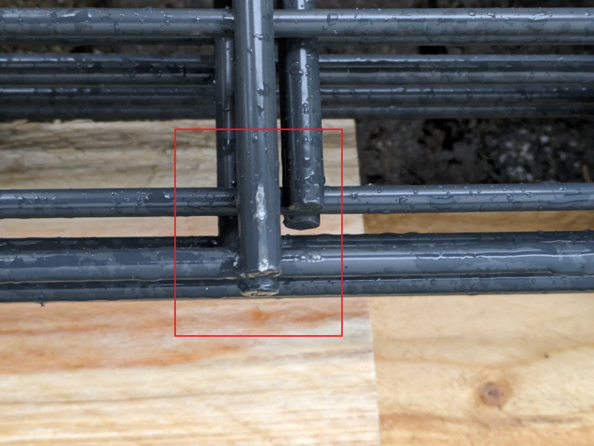

    Hallo liebe Forumsmitglieder,
    ich bräuchte eure Erfahrung zum Thema Doppelstabmattenzaun, speziell der Transport dieser.
    Wir haben eine Lieferung unserer Ware erhalten und die anthrazitfarbenen Doppelstabmatten lagen direkt aufeinander (Metall auf Metall). Dabei ist durch den Transport genau an den Kontaktstellen die Farbschicht beschädigt.
    Meine konkrete Frage: Ist das normal? Werden die immer so geliefert?
    Danke schonmal für eure Hilfe.
    Duffman

    Ja, dass haben wir gemacht und auch eine neuere Lieferung bekommen. Leider waren die Matten genau so verpackt, mit ähnlichen Lackschäden. Jetzt habe ich die Vermutung dass die immer so transportiert werden, weil ich im Netz das auch so gesehen habe, also dass die Matten direkt übereinander gestapelt werden.

    Ich habe auch schon Doppelstabmatten bei zwei Händlern gekauft und selbst abgeholt. Er hat diese jeweils vom Stapel genommen wie sie an ihn geliefert wurden : auf Sonderpalette direkt gestapelt und mit Kunststoffbändern verzurrt. Leichte Kratzspuren hatten auch meine Zaunfelder an einzelnen Stellen. Weder habe ich die als auffällig betrachtet noch fürchte ich eine verringerte Lebensdauer deswegen. Der Metallzaun ist ja vor der Pulverbeschichtung noch verzinkt worden. Meist ist nur die Pulverbeschichtung angekratzt und kleine Schäden an der Verzinkung schließen sich wieder von selbst. Auch unverzinkte Stellen sind durch die Opferwirkung des Zinks quasi geschützt.
    -> Wenn die Zaunteile nicht total beschädigt sind (Fotos) wirst Du das wohl als übliche Eigenschaft akzeptieren müssen. Einzelverpackung und Schutz sind nicht üblich und willst Du vermutlich auch nicht bezahlen.

    Eine Holzlatte zwischen jeder Lage Doppelstabmatte würde zum einen 1 Euro je Lage kosten und zum zweiten den Transport reichlich teurer machen wegen größerer Höhe der Transporteinheiten. Wellpappe als Zwischenlage wäre nicht freilagerfähig, also was stellst Du Dir vor ? Eine Matte mittlerer Höhe kostet vielleicht zehn Euro im Einkauf, wieviele Prozent bist Du bereit für Verpackung mehr zu bezahlen ? Da nehmen die Händler leichte Beschädigungen schon einmal in Kauf.
    Letzten Endes steht das Ding irgendwo im Garten an der Grenze zum Nachbarn der eine Einfriedung wünscht oder notwendig macht, die Hälfte des Tages im Dunkeln und wird seltenst aus weniger als einem Meter Entfernung betrachtet. Also welche Ansprüche hat man daran ?
    Wer einen schmucken Hochglanzzaun wünscht nimmt eh keine Doppelstabmatte ...
    PS: Ich wäre daran interessiert die Beschädigungen einmal zu sehen. Details und aus einem Meter Entfernung.

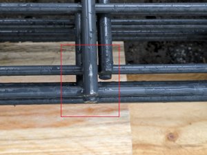

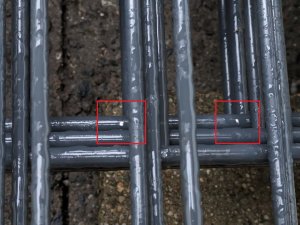

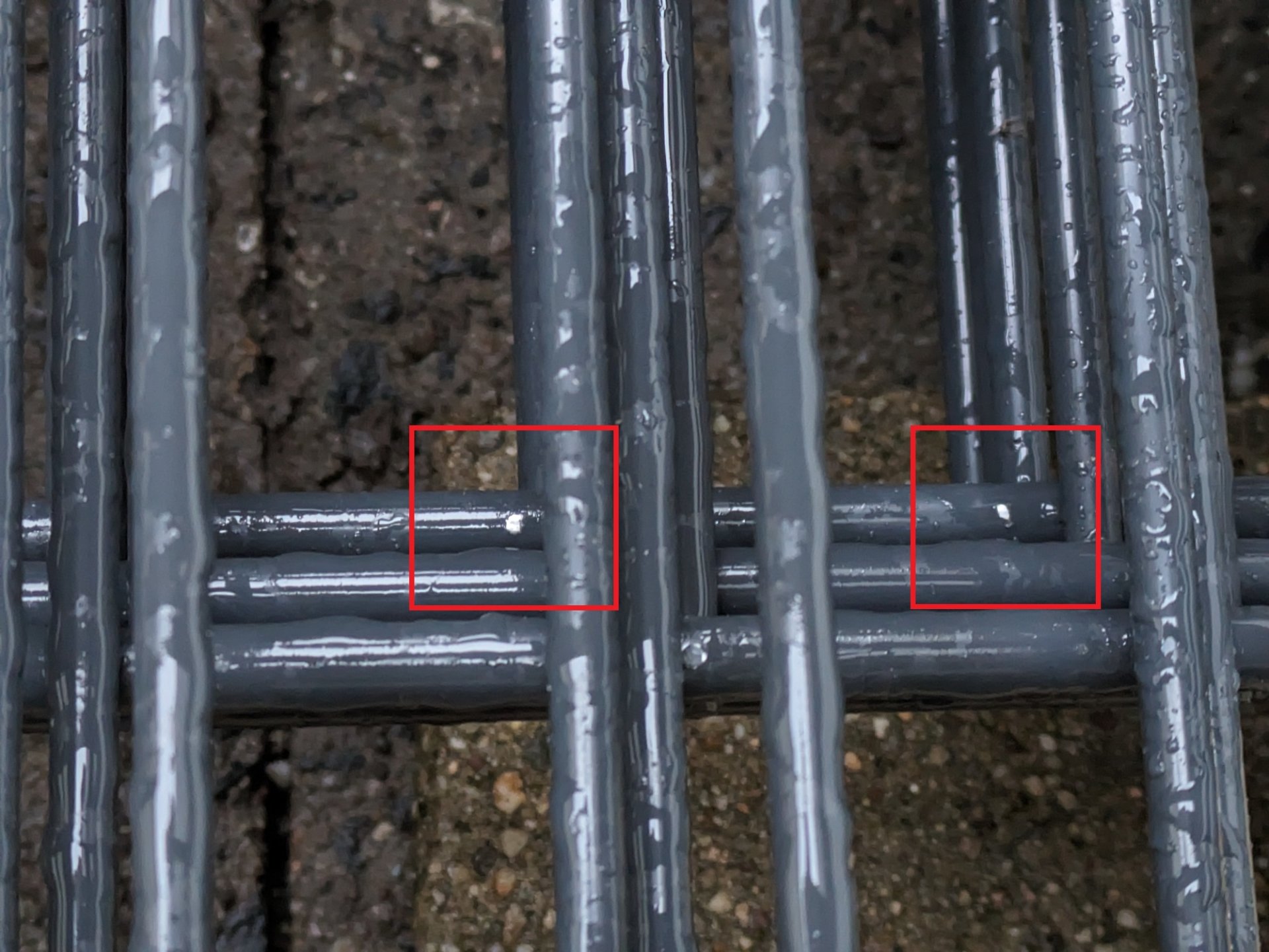

    Danke für eure Antworten, die helfen mir weiter. Anbei zwei Detailbilder, aus 1m habe ich leider keins zur Hand

    Die Frage wäre, wie viele solcher Stellen pro Feld vorkommen. Reden wir von 5 Macken oder 100?
    Bei unserem Zaun gab es auch ein paar solcher Lagerschäden. Hab diese kurzerhand mit etwas passendem Lack nachgearbeitet. Bei uns sind es aber nur 20m, da war das ok. Wenn ihr jetzt 100m habt und 100 Macken pro Feld wird natürlich etwas mühsamer.
    Jedenfalls, wenn man Teile des Zauns zuschneiden sollte man die Schnittkanten ohnehin lackieren, da hat man den Lack dann schon da.
    Am Ende ist es "nur" ein optischer machen will die Teile unter dem Lack in der Regel feuerverzinkt sind und dieser als Rostschutz noch vorhanden ist.

    Danke, genau solche Bilder hatte ich erwartet.
    Du wirst vermutlich keine Doppelstabmatten ohne ähnliche Beschädigungen zu Dir nach Hause geliefert bekommen können, da selbst die Händler keine bessere Qualität bei sich auf dem Hof stehen haben. Transport ab Herstellwerk bedingt das schon. Einmal umgepackt und zu Dir versendet wird es auch nicht besser.
    Ein günstiges Massenprodukt. Wegen der Haltbarkeit musst Du Dir deswegen keine Sorgen machen, ist verzinkt. Wenn es Dich stört kauf Dir einen Lackstift in RAL 7016 und tupf die Stellen ab.

    Danke für eure Einschätzungen. Ich werde die Stellen mit einem Lackstift kaschieren.
