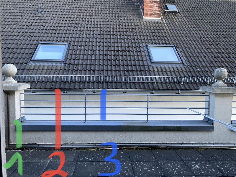

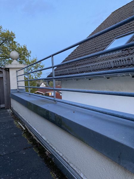

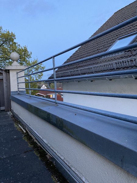

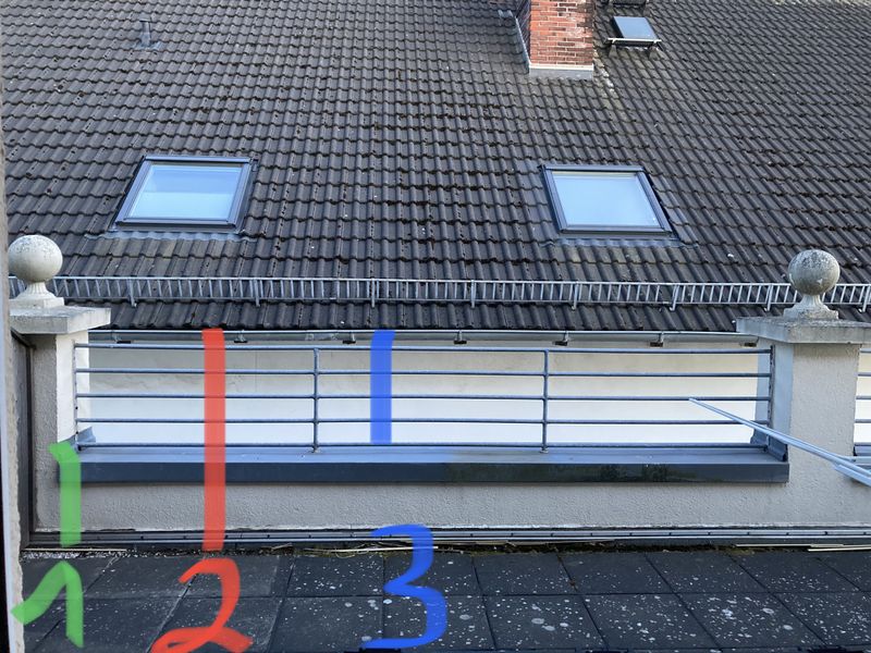

    ich habe im 3. OG eine ca. 20 m² große Terrasse, bei der ich schon lange nach einem stabilen Sichtschutz suche und das auch nur im Teilbereich, bei direkt ggü. liegenden Fenstern.
    In Metern gesprochen: 3,60 breit.
    Die benötigte Höhe liegt bei 1,40
    Bilder habe ich angehängt!!

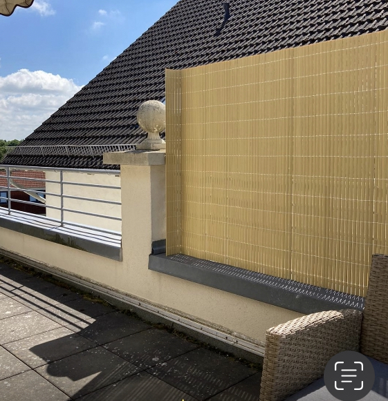

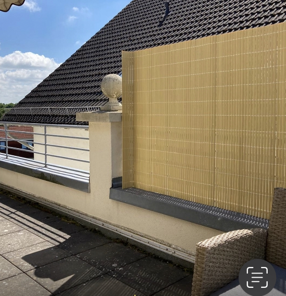

    Bambus wird vom Wind zerlegt und mir fliegen die kleinen abgebrochenen Rohre auf der Terrasse herum.
    Für eine Seitenmarkise fehlen mir die Anbringungsmöglichkeiten.
    Zuletzt habe ich PVC Bambus verwendet und diese an einen Rankenzaun angebracht, welchen ich vorher mit diversen Kabelbindern angebracht habe.
    War schon stabil aber wenn man nicht so konsequent ist und diesen nach Ende des Sommers wieder abbaut, killt der Wind auch dieses Konstrukt und der Zaun verbiegt sich und der Sichtschutz wird ebenfalls zerfetzt.
    Nun kam mir gestern im Bauhaus folgende Idee:
    Doppelstabmattenzaun mit 2 Pfosten evtl. noch einen dritten (mittig angebracht) am Gerüst anbringen.
    Das Problem hier ist, dass ich den Sichtschutz immer auf die Ablage stellen muss, da diese einen Vorsprung hat und das Gerüst nur 53 cm hoch ist (siehe Bild)
    Demnach wären dann bei einer Höhe von 1,40 nur die unteren 53 cm gesichert.
    Meine Fragen dazu:
    1. Womit sicher anbringen?
    Habe bisher Kabelbinder verwendet und die haben bombig gehalten, allerdings ist der Doppelstabmattenzaun ja wesentlich schwerer.
    2.Wenn ich zu Sturmzeiten die Sichtschutzstreifen entferne, würden sich die Kräfte dann ein gutes Stück minimieren?
    Habe keine Ahnung von Physik und einfach Angst, dass mir der Zaun bei Sturm direkt in die Fenster reindonnert.

    wenn du Angst hast das deine Kabelbinder nicht halten sollten, oder der Doppelmattenzaun deswegen nicht Stabil bleibt, dann würde ich als Zusatz dementsprechende Mini Schraubzwingen, mit einer entsprechende Zulage, am Gerüst anbringen. ( man will ja nichts Bohren)

    Welchen Durchmesser haben die Rohre? Exakt bitte.
  4. #4 Kuestenwind, 11.04.2024
    Kuestenwind
    Kuestenwind
    10.04.2024
    2,23 cm

    Ich würde irgendwas mit Lückenschalung wie Rhombus o. ä. nehmen. Als Sichtschutz ausreichend, aber weniger Angriffsfläche für Wind.

    Du könntest Glück haben und diese Schellen passen. Riggatec Halbschelle - Halfcoupler klein silber bis 10 kg (20 mm) Drei bis vier je Pfosten und das hält. Die haben 10 fache Sicherheit eingerechnet. Also 100kg Bruchlast, mindestens. Entweder du findest lange M6 Schrauben oder du nimmst einfach 8.8 Gewindestangen auf Länge gesägt, durch die Pfosten durch.
