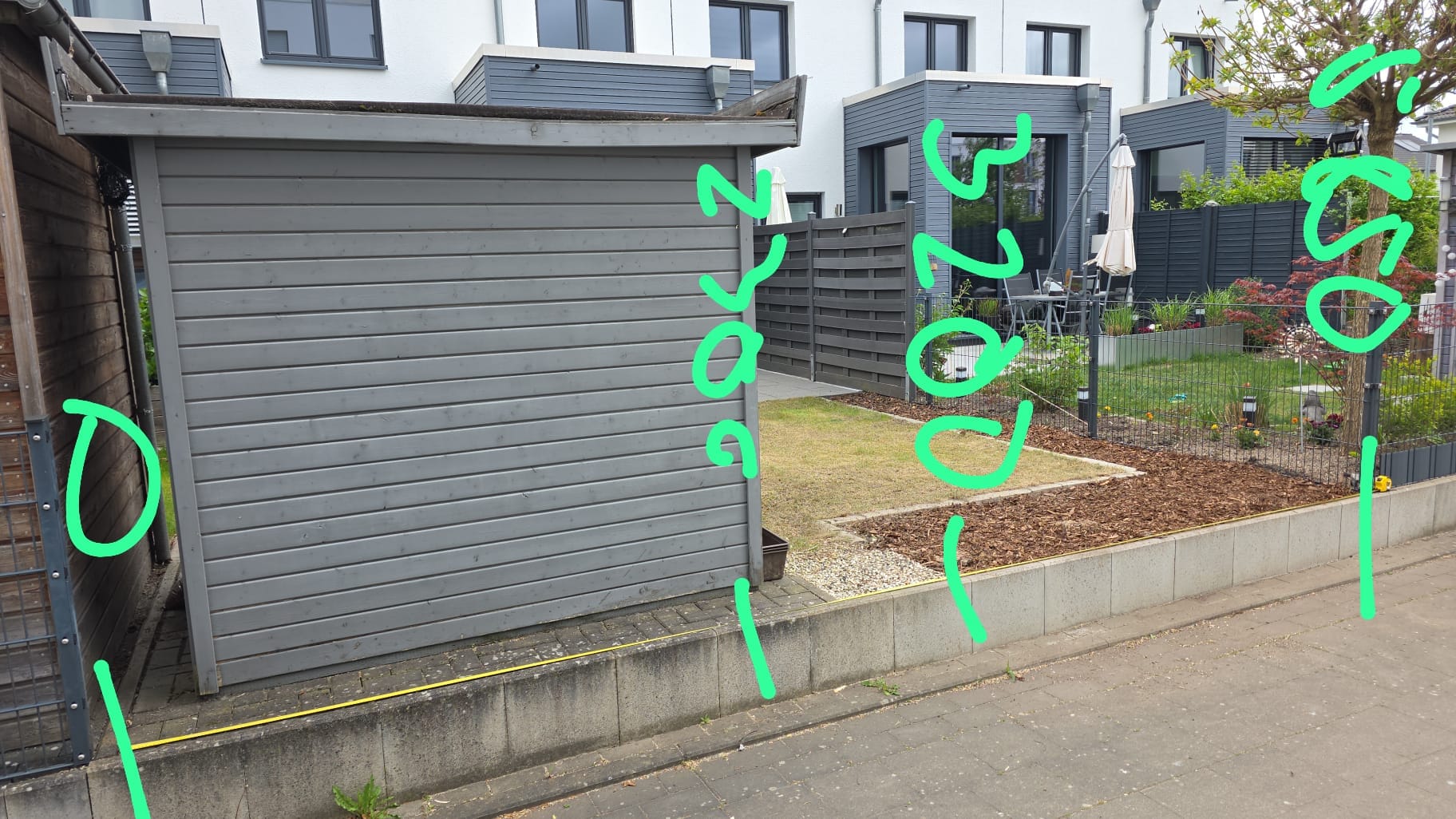

    Wir wollen einen Doppelstabmattenzaun setzen (Höhe 1m). Laut Hersteller sollen die Pfosten ca. 60 cm tief eingebettet werden. Nun haben wir angefangen die Löcher zu graben. Leider kommen wir nur 35cm tief, weil wir auf den L-Stein getroffen sind. Und nun? Trotzdem einbetonieren? Was machen wir mit der geplanten Drainageschicht?
    Ich freue mich auf eure Antworten.
    VG von Allegra

    Auf das waagerechte vom L-Stein?
    Oder oben auf den L-Stein?
    "Oben" würde man ja vorher sehen.
    Wenn es das Wagerechte vom L-Stein ist, dann würde ich es etwas breiter machen. In den L-Stein einen Stab setzen und die Pfosten auf dem L-Stein betonieren.

    Danke für deine Antwort! Würdest du die Pfosten trotzdem in ein Drainagebett setzen?

    Nein, wie denn, wenn darunter nur 35cm Platz sind. Das Drainagebett braucht es doch nur, damit das Wasser, welches sich unter dem Pfosten sammeln könnte, nicht im Winter friert und den Beton hoch drückt. Wenn du aber direkt auf den L-Stein-Boden betonierst, kommt da ja keine Wasser drunter.
    Es gibt übrigens im Baumarkt so einfach Betonklötze, wo man solche Pfeiler reinsetzt und einfach im Erdboden versenkt. Die halten auch ohne Drainagebett. Ich hab es einen* bei mir drin, weil zu faul für extra Beton war. Der hält auch.
    *Einen: Es ist mehrere Zaunspfosten betoniert aber einer kam später hinzu.
    Bei einem anderen 2m - Zaun (Holzlatten) habe ich den Beton auch ohne Drainbett für die Pfosten direkt in die Erde gemacht. Die Polen, die gegenüber einen 2mBetonzaun gesetzt haben, habe da sicher auch kein Drain-Bett drunter gemacht - Loch gemacht, Betonpfosten rein, Schnellzement rein fertig.
    Wenn du also nur 1m Zaun machst, wird das schon halten... Auf alle Fälle so lange, bis es der Junior alt genug ist.
