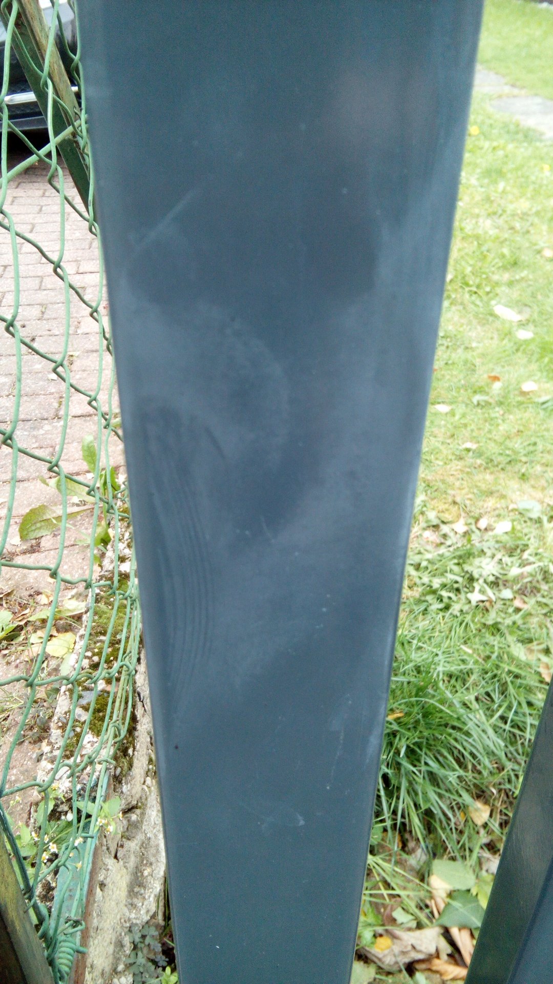

Diskutiere Doppelstabmattenzaun verfärbung im Außenanlagen Forum im Bereich Rund um den Garten; Hallo zusammen, ich bräuchte mal einen Rat von euch. Mein Zaun inkl. Tor, etc habe ich vor ca. 1 Jahr montiert. Jetzt ist an den Pfosten...

    ich bräuchte mal einen Rat von euch. Mein Zaun inkl. Tor, etc habe ich vor ca. 1 Jahr montiert. Jetzt ist an den Pfosten Verblassungen zu erkennen (siehe Bild). Habt ihr eine Idee woher das kommen kann (siehe Bild).
    der Zaun ist Tauchbad feuerverzinkt nach EN ISO 1461 und RAL 7016 pulverbeschichtet (anthrazitgrau)

    Durch die UV-Strahlung der Sonne werden die oberen Schichten der Pulverlackierung angegriffen (= die Farbe verwittert).
    Der Korrosionsschutz bleibt bestehen.

    Aber nicht so schnell - scheint wohl mangelhafte Beschichtungsqualität zu sein.

    Das geht ja dann wirklich schnell :( Dachte die Qualität von z...24.de wäre bezügl. Beschichtung gut.
    Gibt es für die Pulverbesch. auch eine Art DIN-Norm die eine gewisse Schichtdicke oder Qualität zum Ausdruck bringt?

    Sieht für mich nach Sonnenschutzcreme aus, die greift leider so ziemlich jeden Lack an. Kann es sein dass du evtl. Kinder hast die das Tor dort oft anfassen?

    Es ist in einer Höhe wo Kinderhände hinlangen könnten. Aber ob da oft hingelangt würde, könnte ich nicht unbedingt sagen bzw. bestätigen.
    Danke alle für eure Antworten. Im Nachgang betrachtet, hätte ich den Zaun in der feuerverzinkten Variante nehmen sollen, da würde ich mich auch jetzt noch daran erfreuen :/
