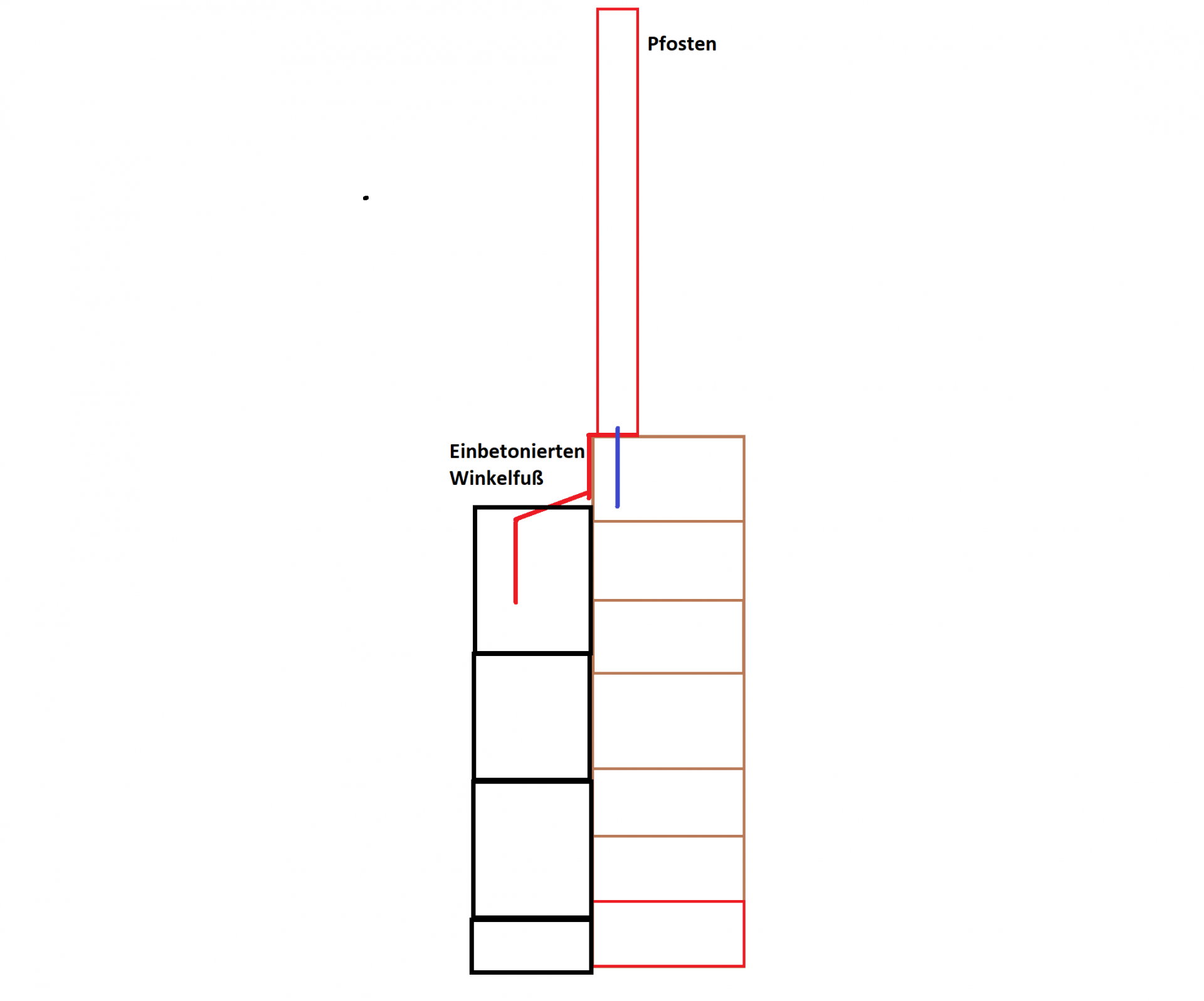

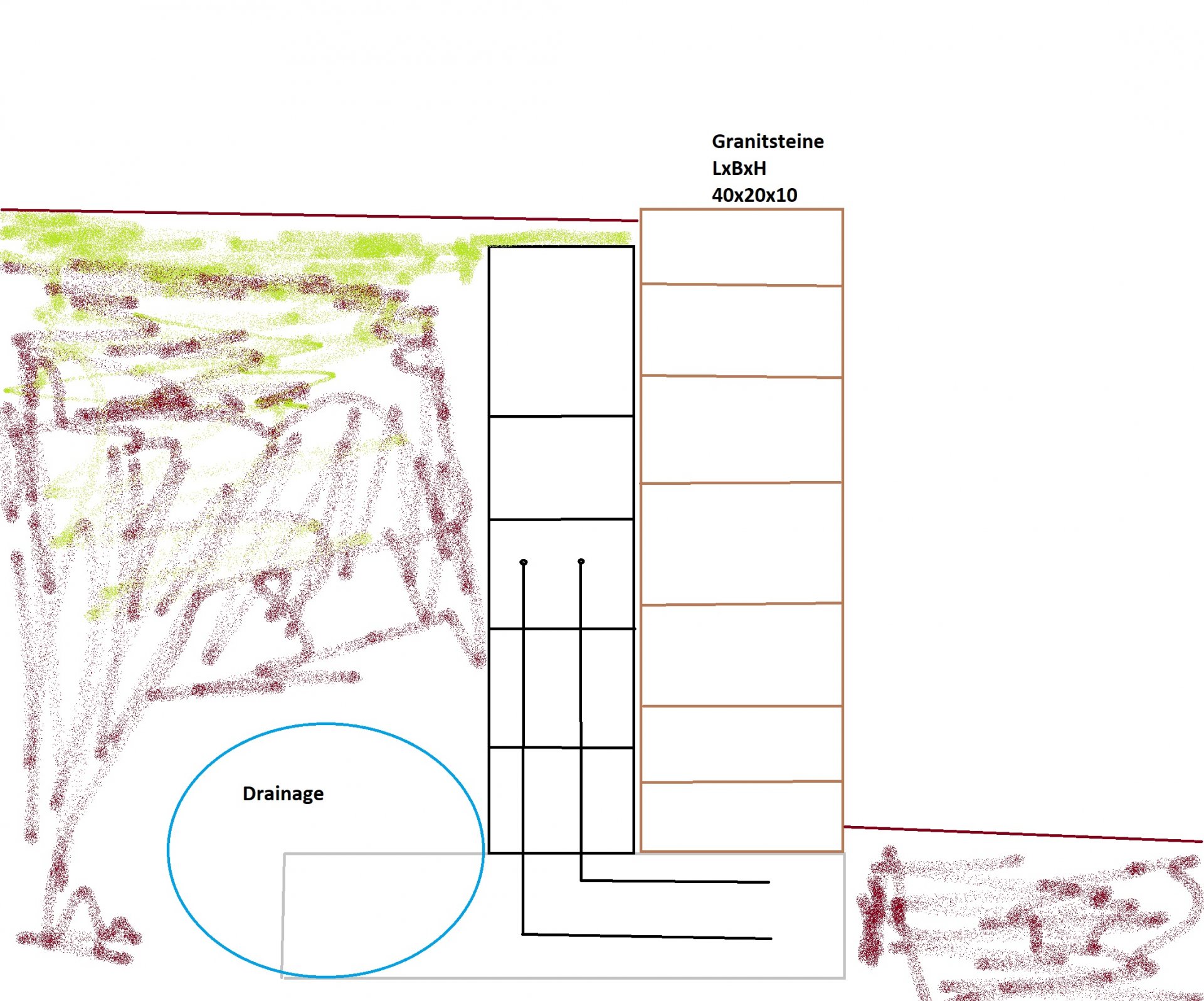

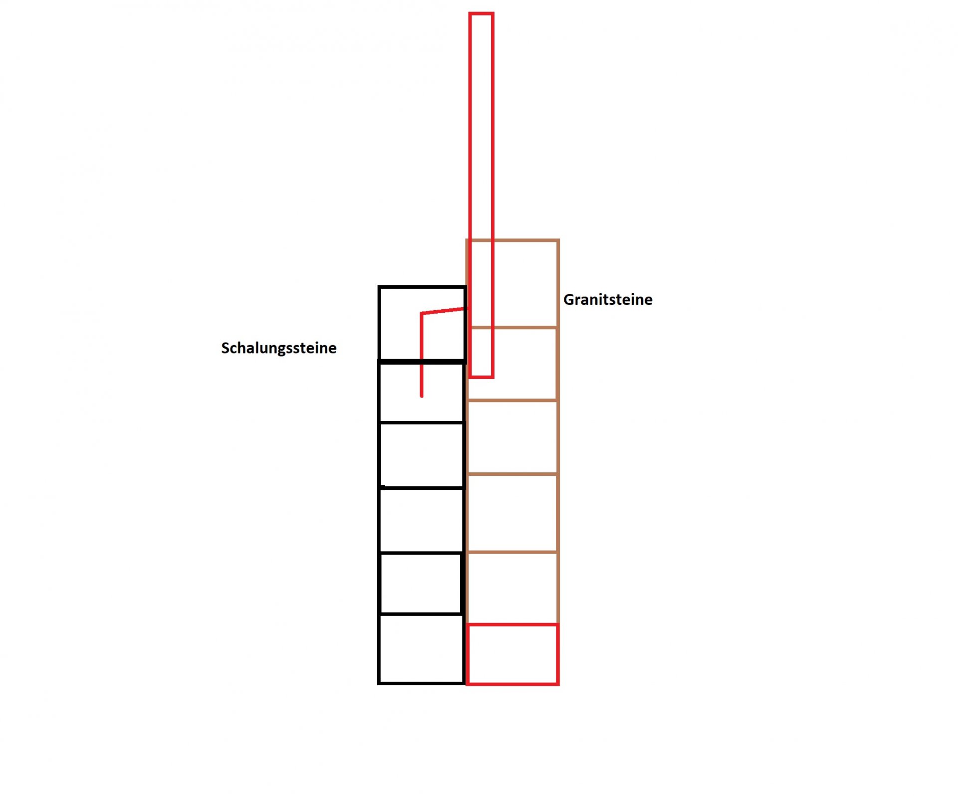

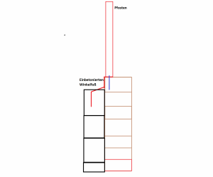

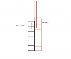

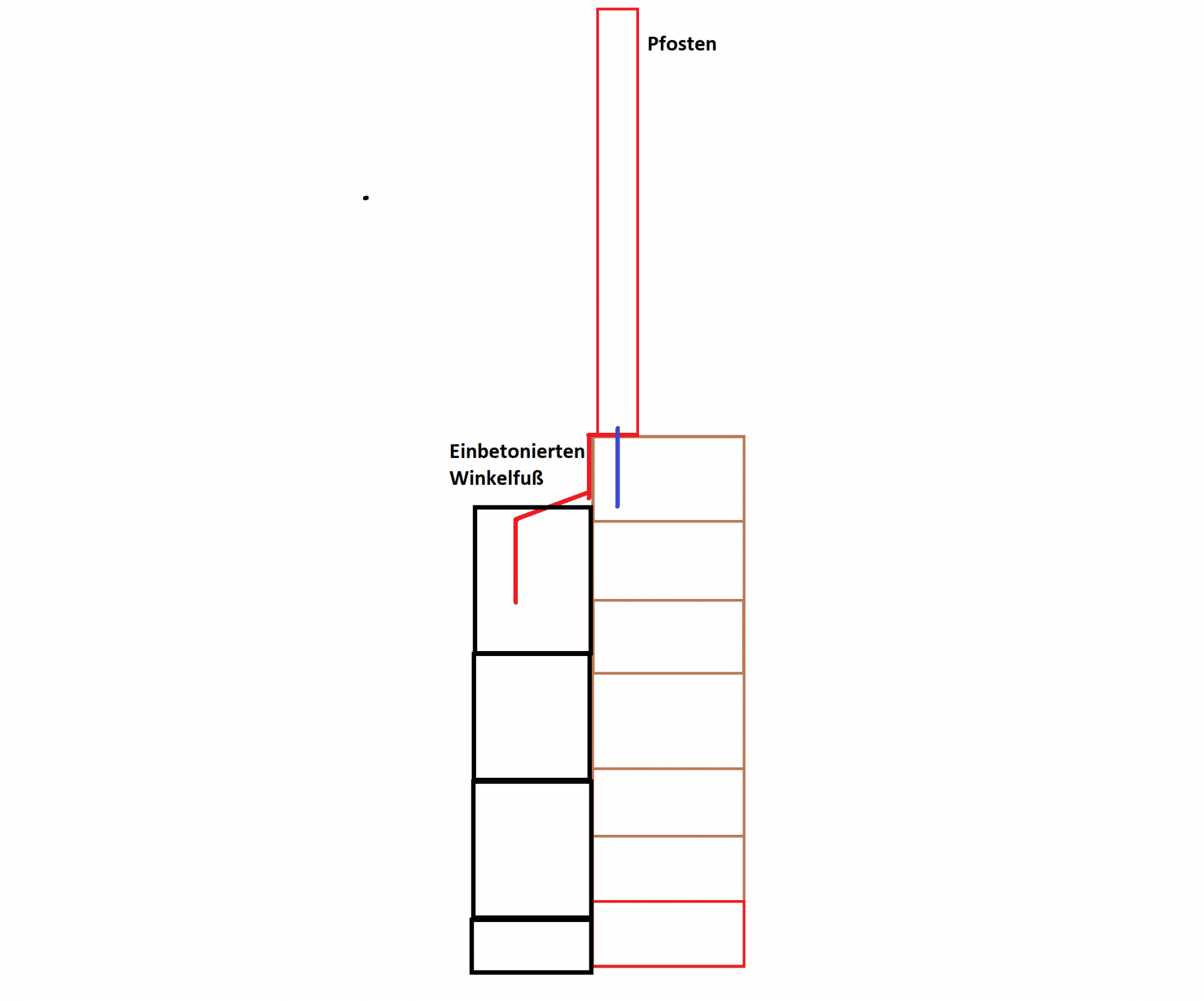

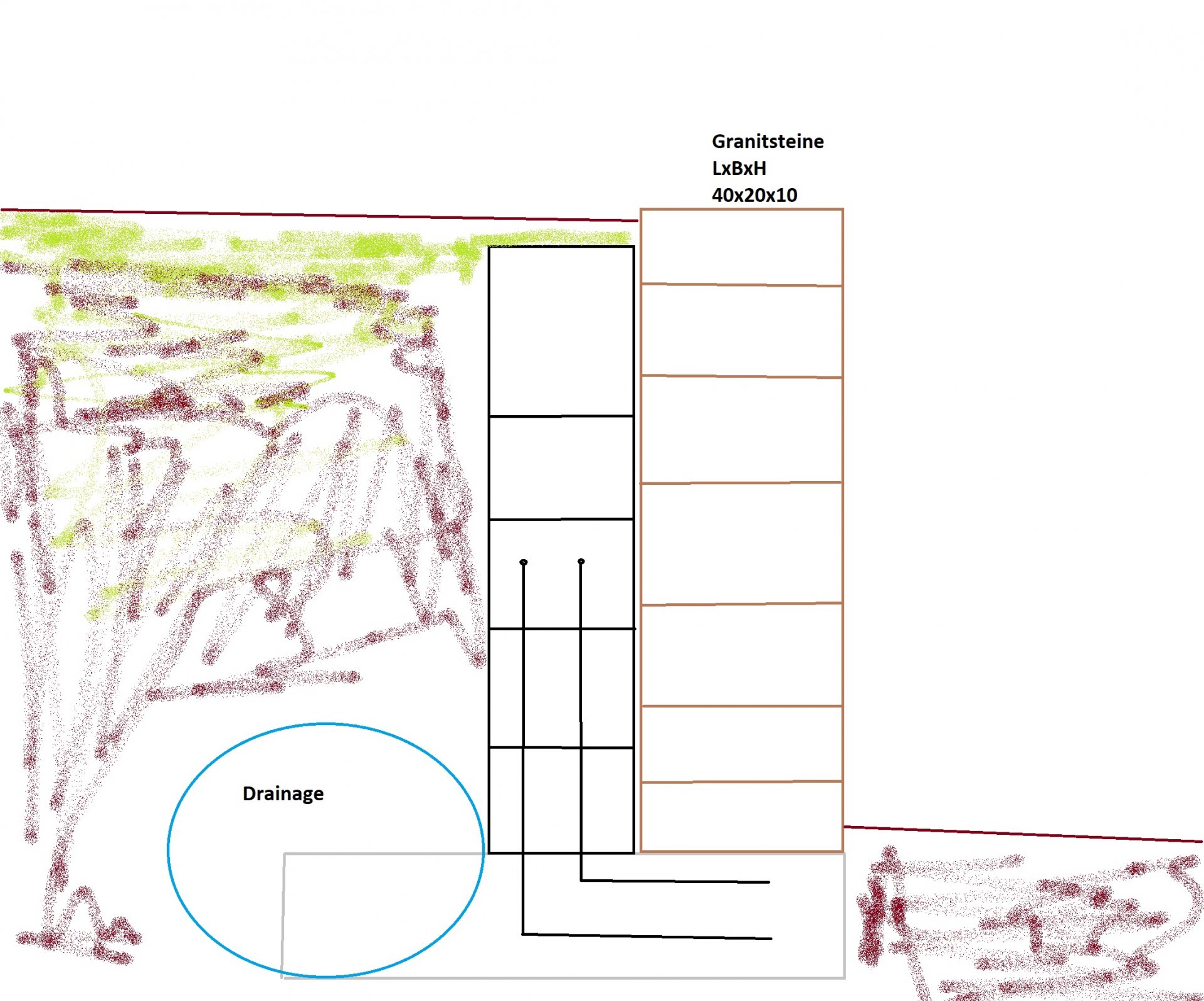

    Servus,
    wir müssen einen kleinen Hang abfangen, dies geschieht durch Fundament und Betonschalungssteine. Auf der Nachbarsseite sollen geklebte Granitsteine verbaut werden, damit es der Nachbar eine Natursteinmauer sieht und keine Betonmauer.
    Wie es meistens so ist, ist die Hanglage die wir Abfangen die einzige Zufahrt zum Garten. Mir tut da fast jeder cm weh den ich irgendwie "verbauen" muss.
    Durch die Granitsteine L:40cm B:20cm H:10cm, verliere ich schon 20cm. Wenn jetzt noch der Doppelstabmattenzaun mit Pfosten neben die Steine betoniert werden muss, verlier ich vermutlich wieder knapp 10cm.

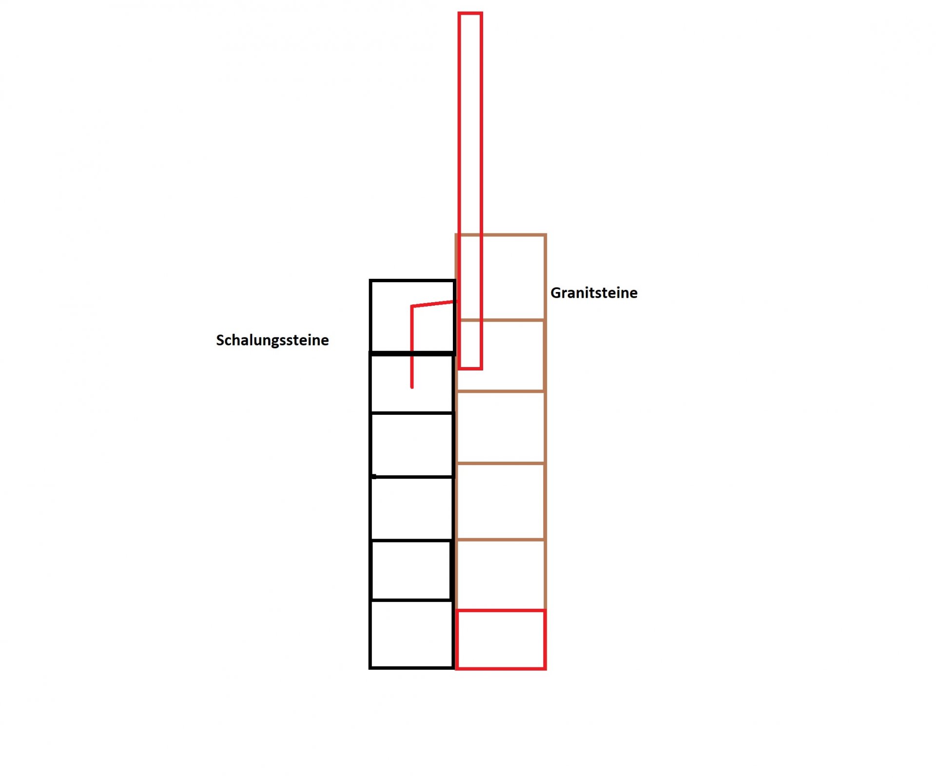

    Meine frage ist, gibt es eine Möglichkeit das ich den Zaunpfosten AUF die Granitsteine befestigen kann, ohne das ich angst haben muss, wenn man sich etwas an den Zaun lehnt gleich alles mit runter reißt.
    Meine Varianten wären:
    1.Einen Winkelfuß zu verwenden, diesen mit Gewindestangen und Injektionsmörtel zu befestigen.
    An der Unteren Seite den fuß zu verlängern, und den in den Schalungsbetonsteinen zu vergießen.
    2. Granitstein verkleben. Dort wo ein Pfosten hin muss, Granitsteine von der Schalungstein-Seite einflexen, und so eine Versenkung vom Pfosten zu erzielen, dann wieder eine Befestigung vom Pfosten in Schalungsteine schweißen und Ausgießen.
    Hab mit Paint etwas gepfuscht damit man es etwas besser versteht, vielleicht habt ihr da noch eine bessere Lösung. Hanghöhe wären ca. 80cm
